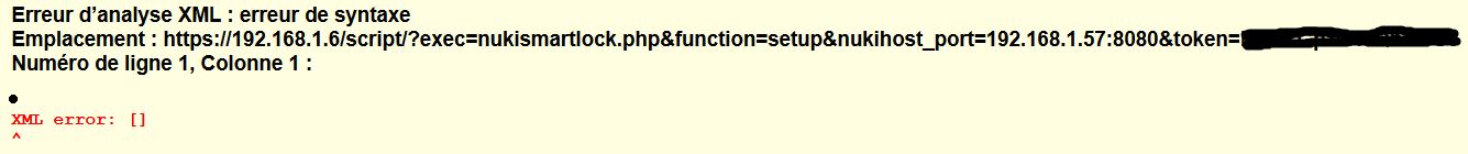

Messagepar DomotiFred » 11 Jan 2019 20:06
Je confirme que j'ai moi aussi un problème avec la version 2 de la serrure Nuki.
Après avoir passé plus d'une heure à tout désinstaller et réinstaller, je pense que ça vient du bridge livré avec, lequel ne doit pas retourner les bonnes infos.
Au setup du script, j'ai cette erreur :
Erreur d’analyse XML : erreur de syntaxe
Emplacement : https://192.168.1.6/script/?exec=nukism ... tchiffresmélanges
Numéro de ligne 1, Colonne 1 :XML error: []
Nikya63, si tu passes par là ;-)
Fred.

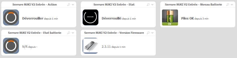

Re: [Store] Nuki Smartlock plugin (pilote/état)
Messagepar DomotiFred » 12 Jan 2019 12:01
C'est bien ce que je pensais.
Le problème vient du bridge livré avec la NUKI V2.
J'ai réutilisé le bridge V1 que j'ai associé à la serrure NUKI V2, et ça fonctionne impec :-)
Reste juste le pb d'état de batterie configuré par défaut lors de la création de la serrure depuis le store, mais je l'ai contourné avec un capteur http (voir comment faire plus en amont dans le fil du forum).
La preuve :
Capture NUKI eedomus.JPG (33.89 Kio) Consulté 35590 fois
Fred.
