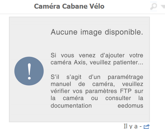

A l'exécution j'ai des images blanches, et Le test du script me renvoie :

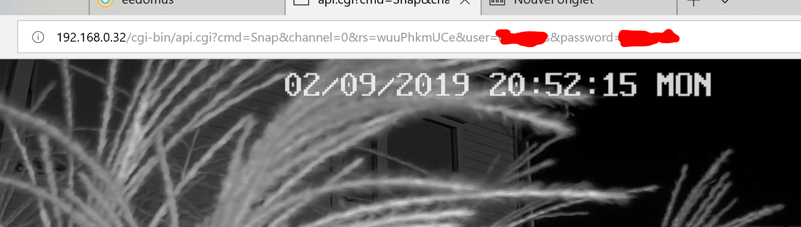

Je ne m'en sort pas avec ma caméra reolink, je dois faire quelque chose de mal :oops:
Mon URL fonctionne bien :

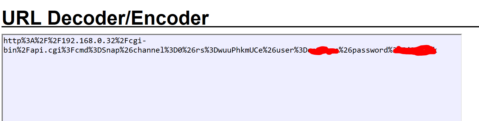

Je l'encode (j'ai testé plusieurs services) :
encodage

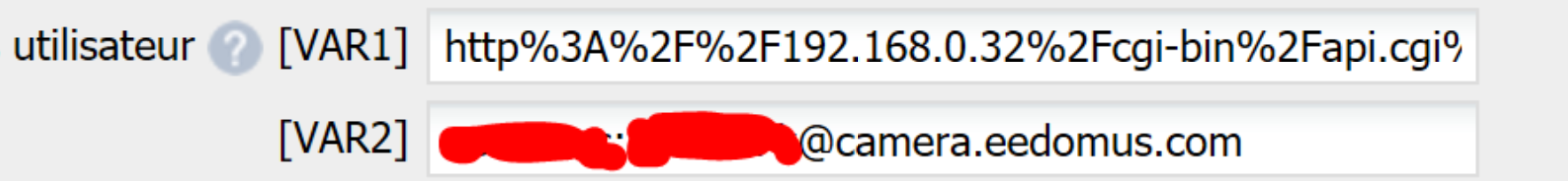

et je configure le plugin…. (après le @ il faut mettre le serveur, c'est peut être mon erreur ?)
Tout ça pour obtenir :
Avez vous une idée ?
Merci par avance :roll:

Messagepar Orangina_L » 03 Sep 2019 10:15
Oups étourderie de ma part..... j'avais mis le mot de passe de la caméra au lieu de celui du FTP dans var2 :roll:
Par contre, à mon premier test, j'ai eu des images blanches et erreur url dans le test du script.
J'ai ré-encodé l'url : OK
Pour info ici cela na pas fonctionné pour moi : https://meyerweb.com/eric/tools/dencoder/
ici oui : https://www.url-encode-decode.com/
