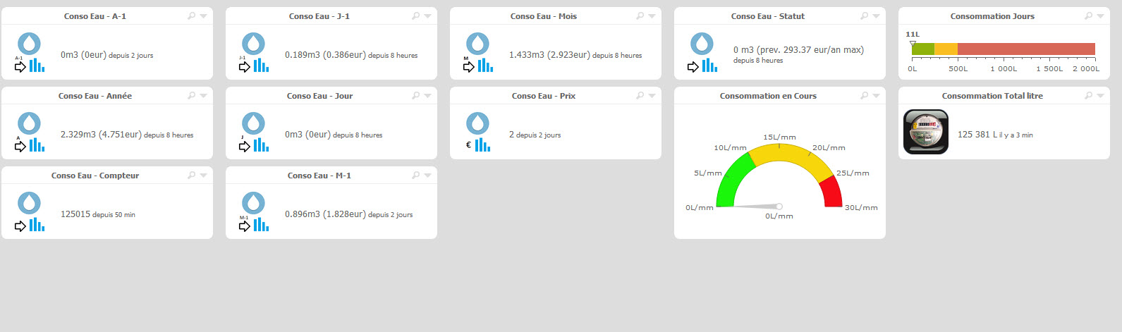

Re: [Store] Suivi consommation Eau
Messagepar Anthony86 » 06 Déc 2017 08:29
ok mais voila ce qu il me donne ce matin??
Anthony86
Messages : 528
Inscription : 09 Jan 2017
Messagepar influman » 06 Déc 2017 09:52
si tu as mis "Consommation Jour" comme compteur source du script, c'est normal qu'il loupe la première mesure conformément à ce que j'explique plus haut.
Il faudrait une gestion particulière de ce cas de figure, mais ce n'est pas trivial
