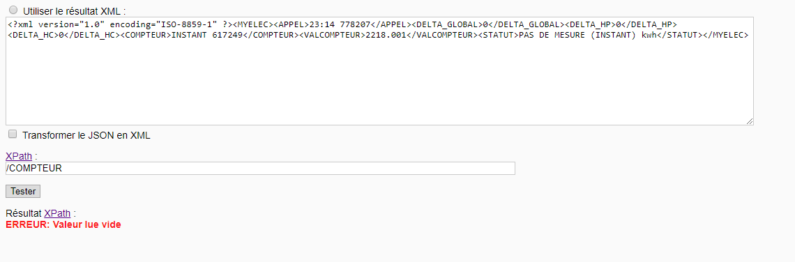

Messagepar influman » 10 Nov 2017 23:49
j'ai pas compris ce que tu essayes de faire en lisant le xml produit par le script.
En prérequis, tu dois te faire ton propre capteur eedomus qui lit la conso cumulée de ton ecodevice.
Et éventuellement un autre capteur pour lire si tu es en HP ou HC (fourni normalement par ton ecodevice également)
Une fois que tu as ces deux capteurs, tu peux installer le script Suivi Conso en sélectionnant dans le formulaire d'installation :
- ton capteur conso dans la liste conso cumulée
- ton capteur hp-hc dans la liste hp-hc
c'est tout

Messagepar woodrunner » 11 Nov 2017 00:14
- pour influmann ...
- ce que je recherche c'est l'url de la requête ... pour que je puisse chercher l'info
