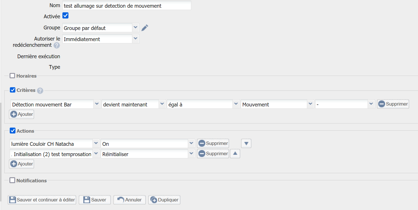

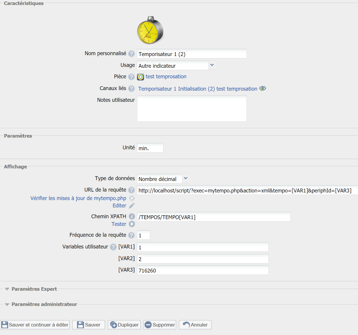

Salut Fullpower,
Alors dans un premier temps il faut bien mettre en VAR3 le numéro API de ton micromodule fibaro LED
Ensuite dans la règle il faut tester le detecteur de mouvement
et agir sur :
    l'allumage de ton micromodule
    la réinitialisation de la temporisation
Re: [Store] Temporisations
Messagepar fullpower » 03 Nov 2021 16:13
Salut Merguez07 !
Merci pour ton coup de main !
Alors c'est pourtant exactement ce que je fais...
en VAR2 le temps avant extinction
en VAR3 le module à éteindre (j'ai vérifié l'API, c'est bien mon module fibaro)
Et pour la règle c'est tout à fait ce que j'ai fait !
