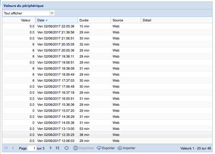

Bon, chez moi ça indique n'importe quoi ...
C'est mis à jour toutes les demies heures (quand ça ne loupe pas une mise à jour), quant aux infos... Chez moi ce "serait"approximativement ce qu'il vient de pleuvoir.
Je suppose que l'info doit énormément dépendre de la source.

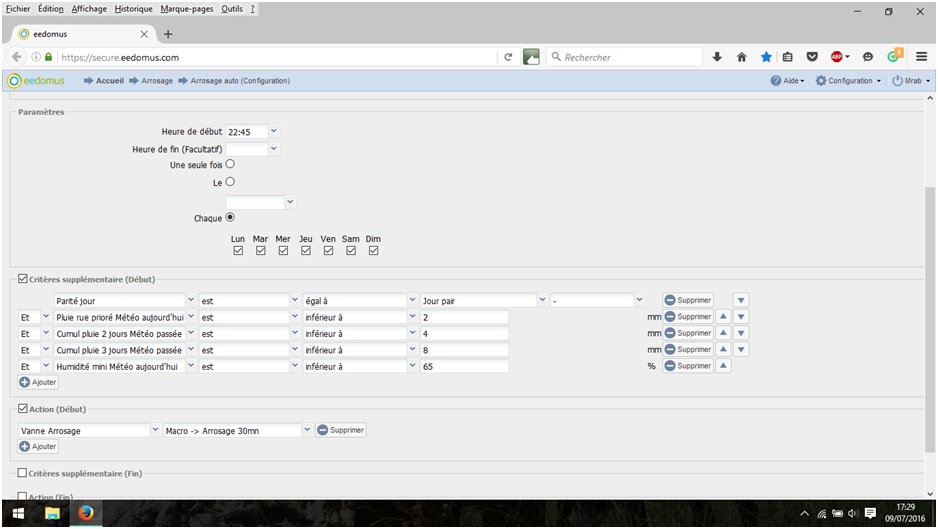

Pour gérer mon arrosage automatique, comme le souhaite Kitor, je ne dispose pas de pluviomètre perso mais j'utiliseles données d'un pluviomètre (Netatmo) situé à quelques centaines de mètre de mon domicile accessible via le site wunderground.com et de son API dédiée.
En effet ce site met en ligne gratuitement les données de centaines de pluviomètres partout dans le monde (j'en localise une dizaines dans un rayon de 5 km de chez moi (Yvelines).
Ces pluviomètres donnent directement le cumul pluie de la journée et de celui de la veille. Il n'y a donc pas d'addition à faire toutes les 30 mn comme proposé ci-dessous.
Avec ces données et le script math je calcule en fin de journée le cumul pluviométrie sur 2 et 3 jours et ils me servent de critère dans ma règle d'arrosage, cf. ci-dessous.
Règle arrosage.jpg (93.21 Kio) Consulté 27573 fois
J'ai préféré me baser sur la pluviométrie réelle passée plutôt que sur des prévisions.

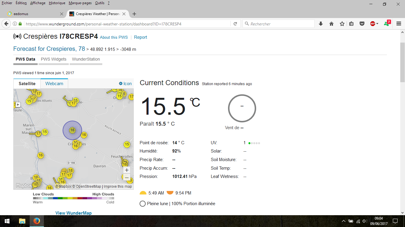

Voici des précisions sur wunderground.
Il faut commencer par obtenir une clé API en s'inscrivant gratuitement sur le site.
Ensuite trouver une station météo proche de chez soi, cf ci-dessous.
Recherche station meteo.png (274.01 Kio) Consulté 27560 fois
En cliquant sur un des nombreux points jaunes on bascule sur la station ( son identifiant est pour moi ICRESPIR3)

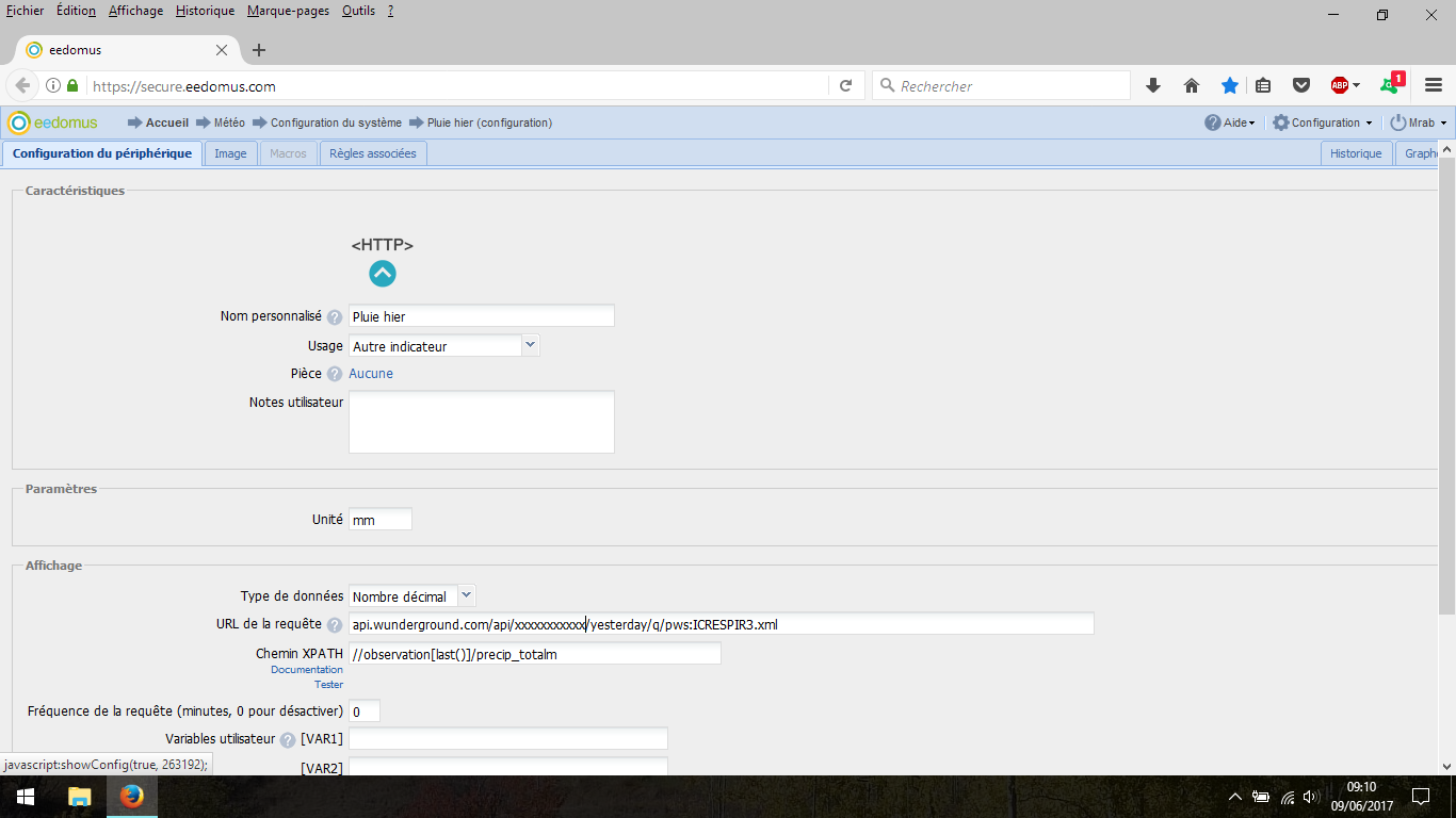

Créer un capteur HTTP et le renseigner comme ci-dessous.
Pour le cumul pluie du jour :
Receuil pluie du jour.png (138 Kio) Consulté 27560 fois
Remplacer xxxxxxx par votre code API et ICRESPIR3 par le nom de la station choisie.
Pour le cumul pluie d'hier créer autre capteur à renseigner comme ci-dessous
Receuil pluie hier.png (143.46 Kio) Consulté 27560 fois

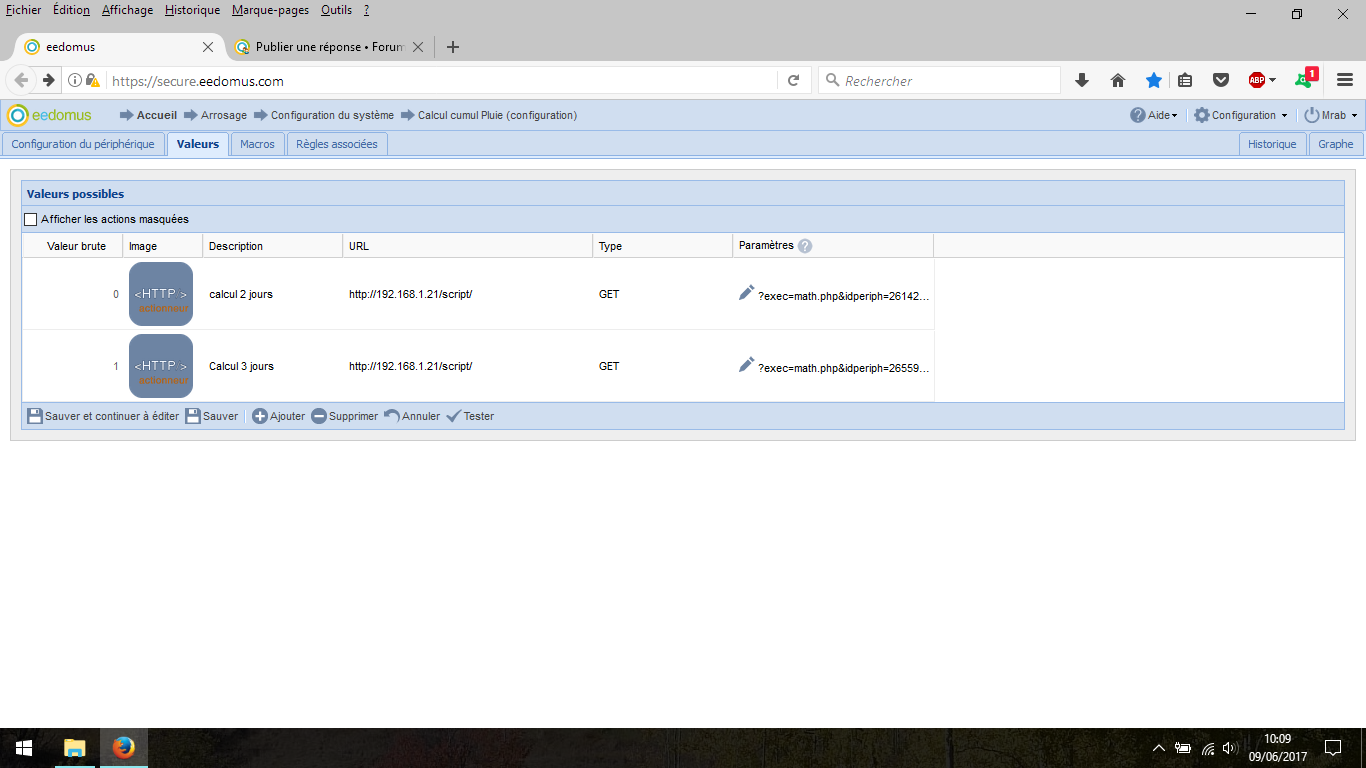

Créer 2 états "cumul 2 jours" et "cumul 3jours", ainsi qu'un actionneur HTTP comme ci-dessous
Acionneur calcul cumul pluie.png (140.06 Kio) Consulté 27560 fois
Pour le cumul pluie sur 2 jours, additionner avec le script math le cumul pluie du jour et celui d'hier
Pour le cumul sur 3 jours, additionner le cumul 2 jours avec celui d'avant hier.
