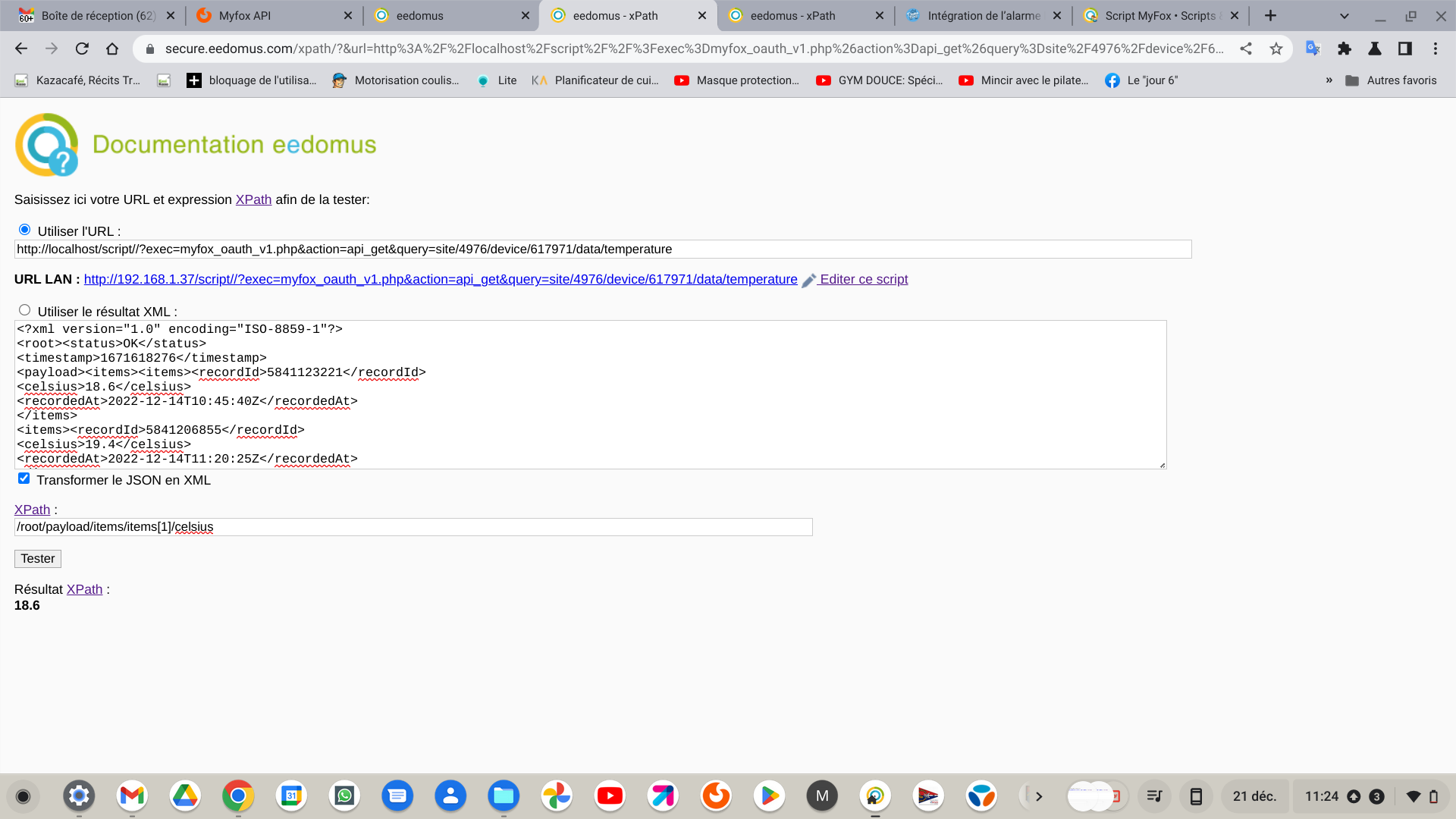

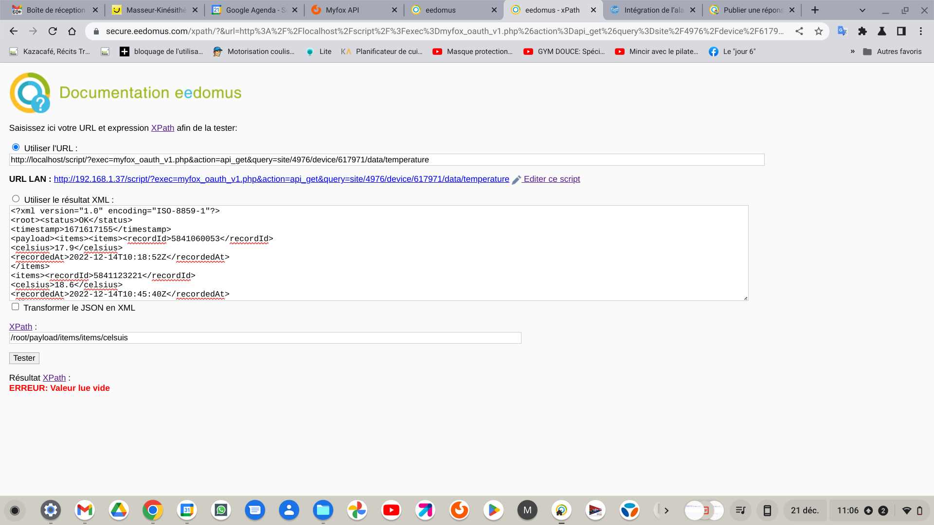

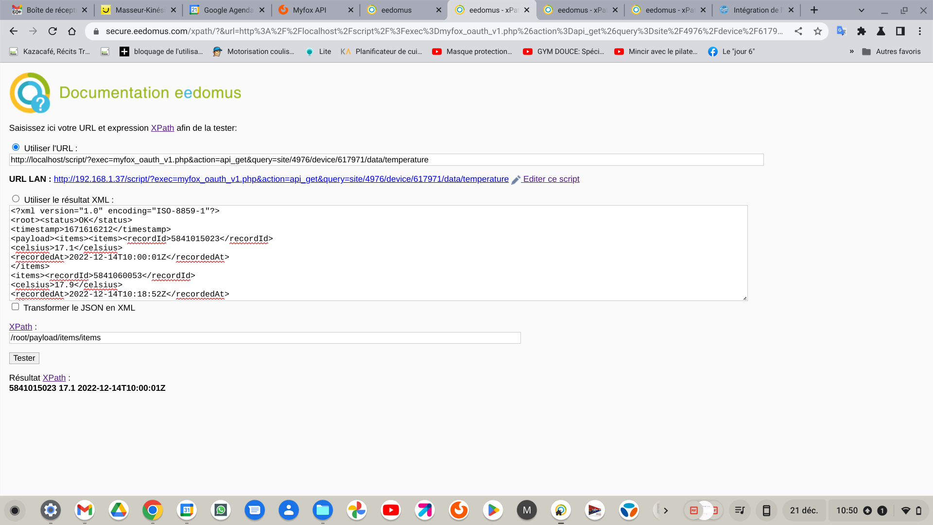

Je m'intéresse aujourd'hui à récupérer les valeurs de la température des appareils Intellitag. Je teste la requête avec la fonction test proposée par eedomus en ayant sélectionné un appareil. Cette dernière fonctionne correctement . Par contre je n'arrive pas à formaliser l'xpath. Je ne suis pas un spécialiste de cette syntaxe.
Je vous joins ce que j'ai fait mais cela ne me convient pas car je n'ai pas isoler la température. Lorsque je rajoute la rubrique celsius, je tombe en erreur.
Il est clair que mes connaissances ne me permettent pas d'avancer.
Pouvez vous m'éclairer sur ce point

Screenshot 2022-12-21 11.06.05.png (287.34 Kio) Consulté 22603 fois
Screenshot 2022-12-21 10.50.57.png (285.24 Kio) Consulté 22603 fois
thevret
Messages : 85
Inscription : 05 Déc 2018
Re: Script MyFox
Messagepar thevret » 21 Déc 2022 11:27
Re Bonjour,
Après avoir corrigé la faute d'orthographe sur la rubrique Celsuis, la syntaxe du xpath fonctionne et je selectionne bien la température. Maintenant je souhaiterais la faire apparaitre en consultant le périphérique.
Comment faut il faire?
