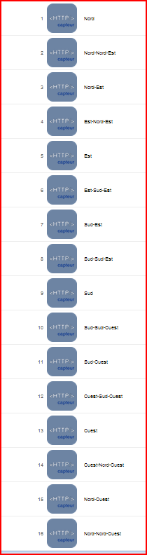

Concrètement:
Dans le résultat au format xml, il y une valeur "Solar_Cardinal_point" qui correspond au point cardinal du soleil (Nord, Nord-Nord-Est, Nord-Est, sud, est, ouest, ...)
En tout la rose des vents est découpée en 15 points cardinaux (oui, j'ai craqué :? )
http://fr.wikipedia.org/wiki/Point_cardinal

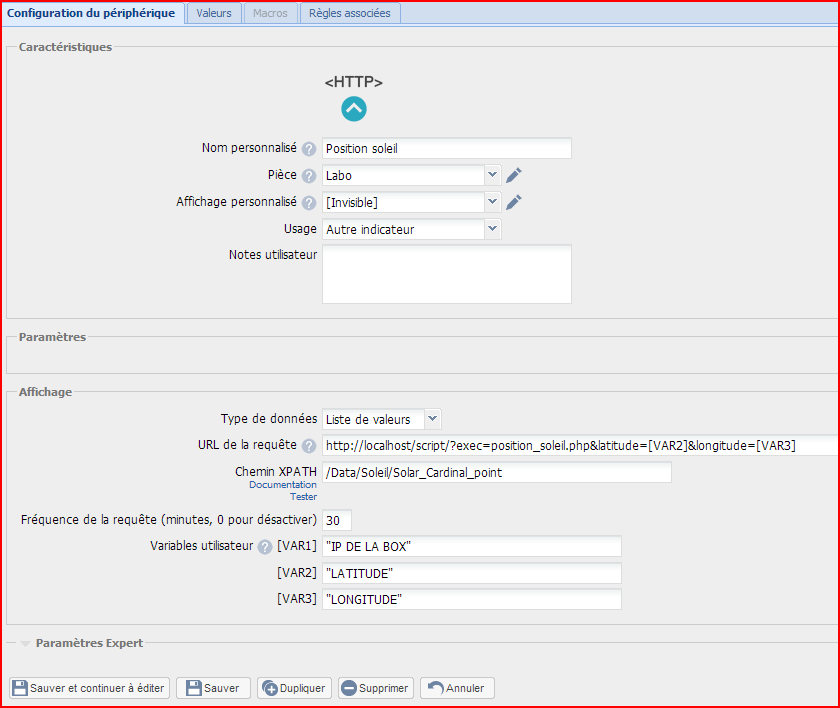

Pour l'exploiter dans la box; il te faut créer un capteur http (ex: Capteur_point_cadinal) avec les valeurs (voir la pièce jointe) et le xpath : /Data/Soleil/Solar_Cardinal_point
Ensuite, imaginons une règle:
Temp extérieure > 25 ET Capteur_point_cadinal = SUD
Alors: Fermer les volets coté sud et ouvrir les autres (avec une scène par exemple).
C'est très schématique et il faut affiner en fonction du besoin réel et la configuration de la maison.
Ca te va comme exemple ?

Messagepar valrom » 31 Mars 2015 12:36
quelque un peut faire une capture d'écran de la page capteur et des pages valeurs ??
Bonne journée
valrom
Messages : 118
Re: calcul position du soleil
Messagepar vva » 01 Avr 2015 14:43
Voici le capteur:
Sachant que tu n'est pas obliger d'utiliser [VAR1] si tu mets localhost à la place de l'@ip de ta box dans l'URL.
vva
Messagepar valrom » 02 Avr 2015 15:46
Merci tout fonctionne, grâce à la capture d'écran j ai vu mon erreur
Merci bien !!!

salut à tous,
@brunold me demande de faire les icones allant avec ce post et me parle de 16 positions alors que la rose en comporte 18. Mais pour avoir fait des années de voile et bossé dans le photovoltaique, il n'y a pour moi que 9 "positions" solaire (même s'il n'y en a reelement 180). Bref, pouvez vous m'expliquer ce screenshot ci dessus avec un soleil au nord par exemple ? :shock: mais peut etre suis vraiement rouillé !
enr37
Messages : 1363
Inscription : 06 Juin 2013
Messagepar vva » 10 Avr 2015 11:16
enr37 a écrit:salut à tous,
Salut enr37, il y a effectivement 9 points principaux mais on il y en a aussi des intermédiaires d'ou le 16.
J'aurais pu me contenter des 9 mais bon ... :roll:

Messagepar enr37 » 10 Avr 2015 11:59
bon j'explique alors :p
la rose des vents est comme son nom l'indique faites pour indiquer d'où proviennent les vents sur mer et on est d'accord, il peut arriver à 360° (même si rarement de l'Est en france :D ) stylisé par les 16 points cardinaux.
Le soleil, lui n'utilise que la partie basse de cette rose (soit 9 points) se lève a l'E et se couche à l'W avec une acmée a midi heure solaire, plein S soit, 180°
l'azimuth est, lui, calculé (pour le soleil) en fonction du S et non pas du nord. Cela n'enleve rien à la qualité du travail effectué ici, mais pour ma part, je vais m'attacher et faire les icones pour les 9 points Sud car ceux aux Nord ne servent a rien et que j'ai pas envie de bosser pour rien :lol: :lol:
enr37
Messages : 1363
Messagepar vva » 10 Avr 2015 13:15
oui je comprends, de toute façon j'utilise uniquement les points à partir de Est-Nord-Est et jusqu'à Ouest-Nord-ouest.
Merci pour ce cours :D
