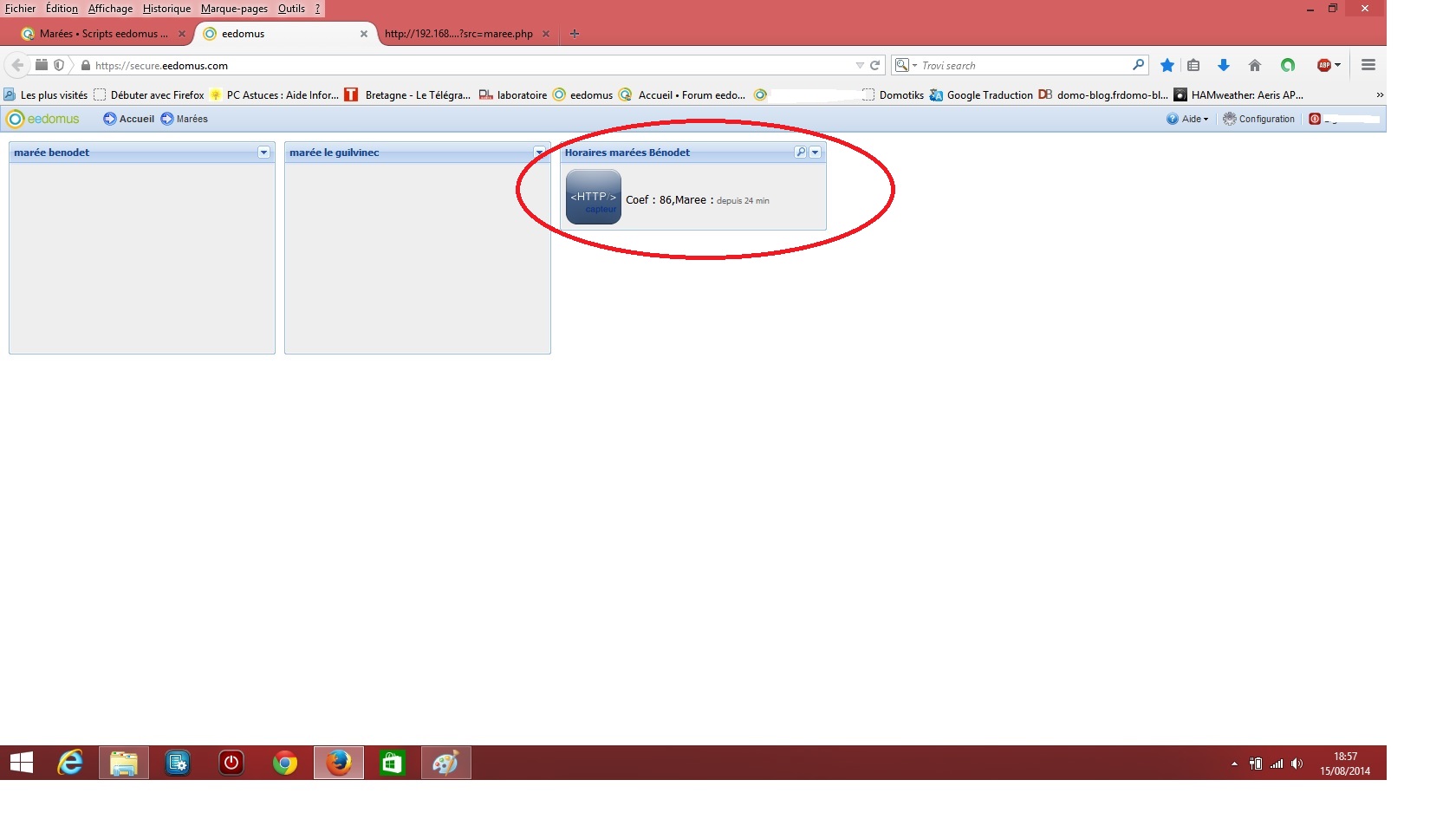

Tu peux mettre une copie d'écran du résultat ?
Chez moi ça donne ça

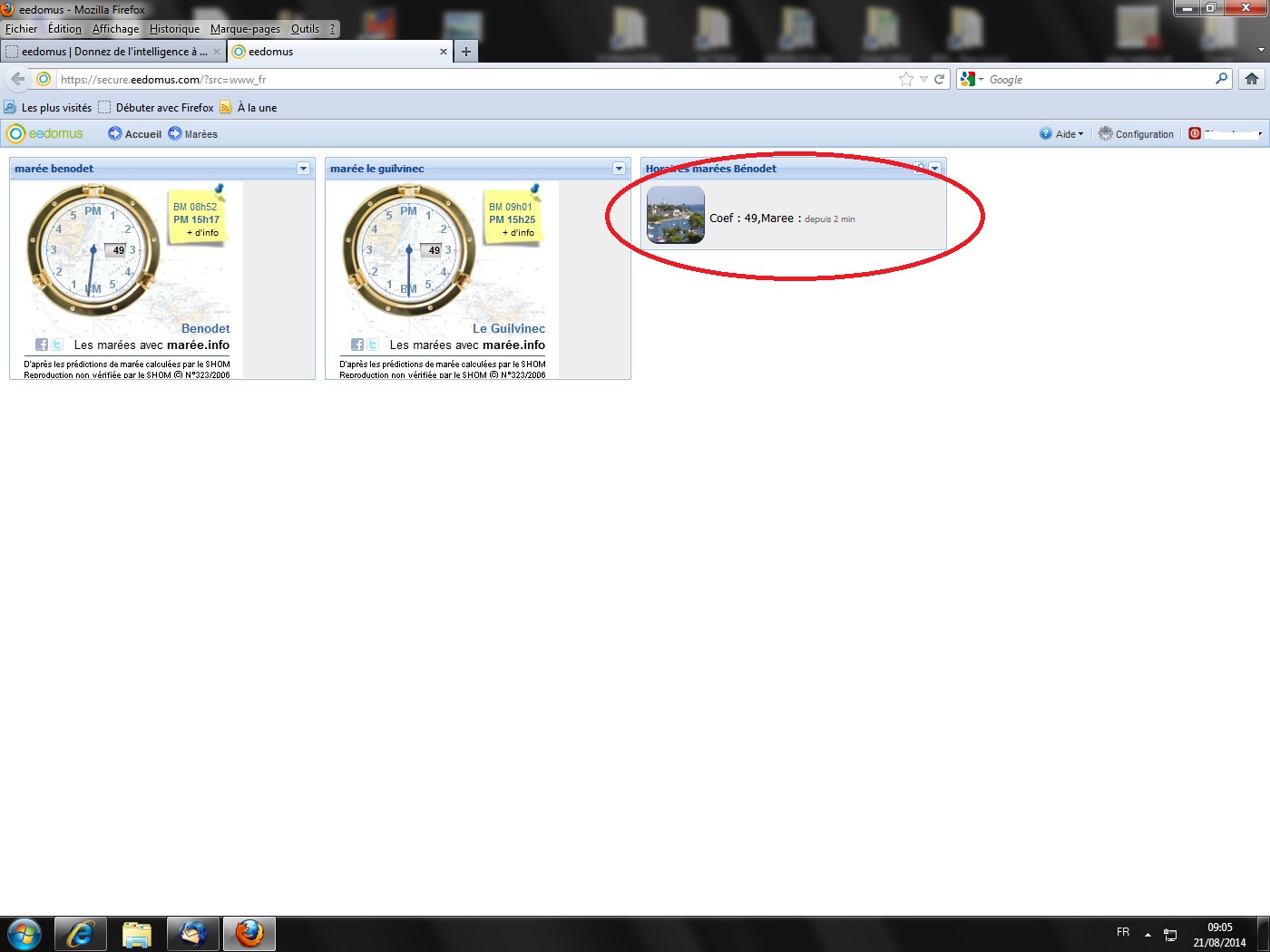

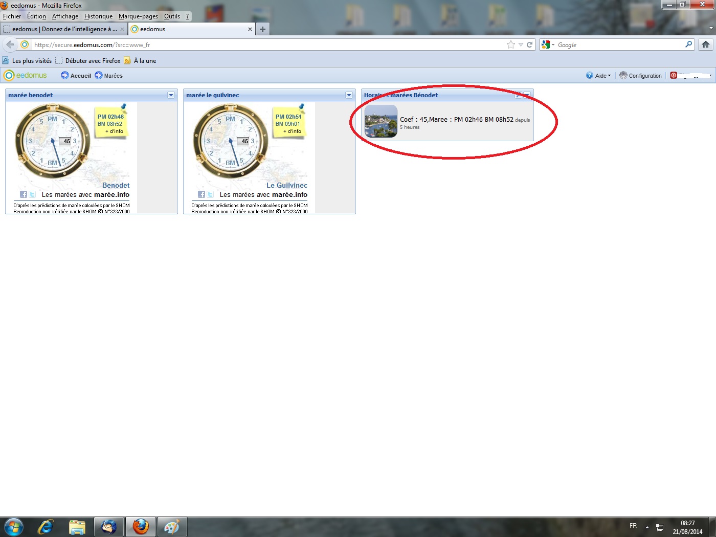

Je reviens avec les "marées".
J'ai remarqué que l'affichage des marées se fait bien lorsqu'il s'agit de la pleine mer, j'ai toutes les infos, voici la capture d'écran
Par contre dès qu'il s'agit de la Basse mer, il n'y a que le coefficient qui s'affiche :
