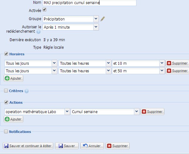

Messagepar Madoma73 » 25 Juil 2014 09:41
et tu utilises le script math du forum et tu l'as modifié ?
tu peux faire un screenshot de tes règles stp ?
Re: Script math.php - opérations mathématiques
Messagepar ASECADOMOTIQUE54 » 25 Juil 2014 09:55
oui pas de problème, merci de me venir en secours Pierre!
Pour infos je n'ai pas touché au script de Tinto

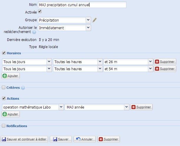

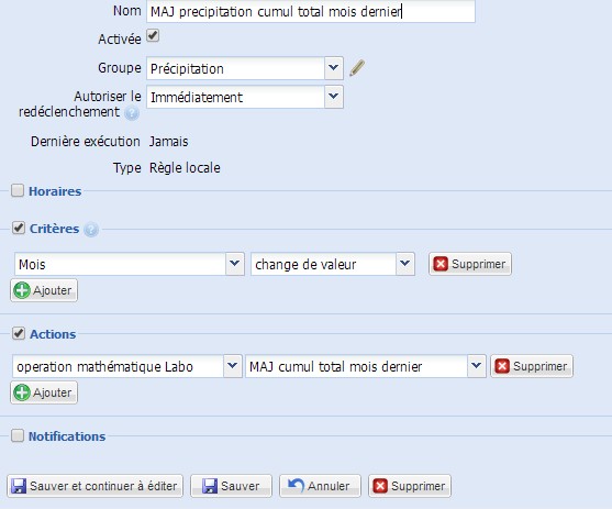

maj cumul total mois dernier.jpg (45.97 Kio) Consulté 33359 fois

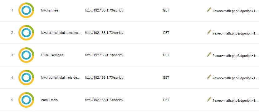

operation maj annuel.jpg (53.83 Kio) Consulté 33359 fois
etat operation.jpg (42.85 Kio) Consulté 33359 fois
Messagepar ASECADOMOTIQUE54 » 25 Juil 2014 09:57
la suite...

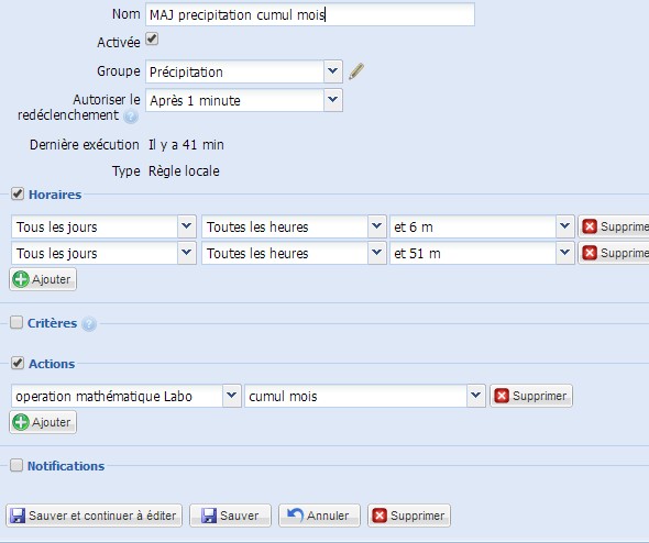

maj cumul semaine.jpg (55.27 Kio) Consulté 33370 fois
maj cumul mois.jpg (53.39 Kio) Consulté 33370 fois

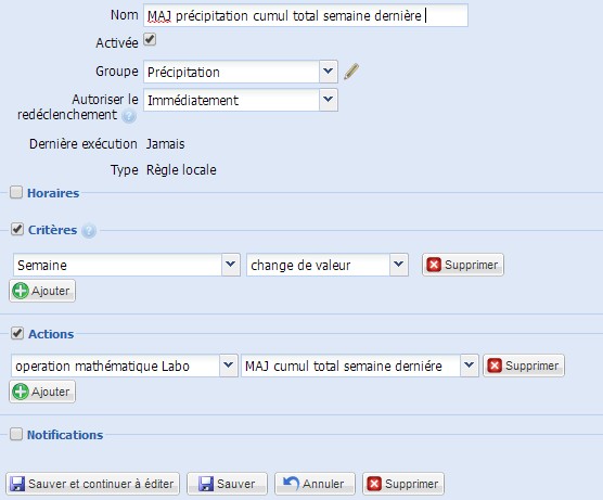

cumul total semaine derniére.jpg (47.93 Kio) Consulté 33370 fois

tu pourrais mettre ta capture opérations en entier, voir quels periphs tu utilises pour demander les opérations ...
mais si ca marche une fois sur deux, il y a peu de chance que le script soit en cause :-/

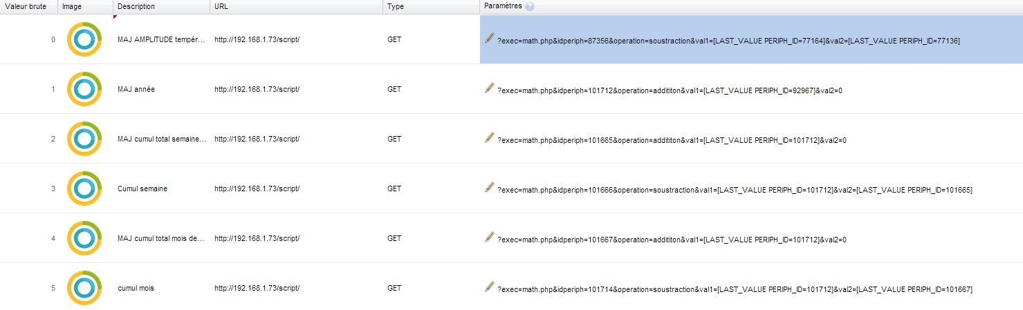

Messagepar ASECADOMOTIQUE54 » 26 Juil 2014 23:14
Tinto a écrit:mais si ca marche une fois sur deux, il y a peu de chance que le script soit en cause :-/
+1
ci-joint mon actionneur opération
Madoma73 a écrit:j'ai regardé aussi, et je pencherai plutôt vers ton périphérique qui renvoie ZERO une fois sur deux...
pire que ça je n'ai pas de valeur dans l'historique de mon periph cumul annuel alors que je le refresh 1 fois par heure!!! bon la il est minuit et je n'ai pas d'abonnement donc pas d'historique normale mais à 22h tout a l'heure je n'avais aucune valeur...
Je pense que mon problème viens en effet de la ...
mais comment j'arrive à avoir un résultat correcte par moment?
c'est dommage j'ai l'impression d’être si prêt du but, en plus je suis sur que ce genre de cumul pourrait intéresser du monde...
