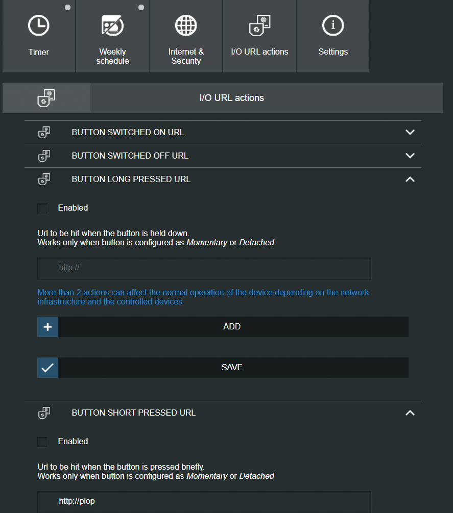

Messagepar KikiFUNstyle » 23 Déc 2020 10:10
Tu peux même si tu le souhaites configurer à la main un appel HTTP de ton choix sur un :
- appui long sur ton interrupteur
- appui court sur ton interrupteur
Exemple :
Appui long appel fait un appel de l'API de ton Eedomus pour éteindre toutes les lumières ...
Ils faut aller dans les I/O URL actions et penser à activer et sauvegarder
https://shelly-api-docs.shelly.cloud/#s ... gs-actions
Je me sert des ces actions urls de push pour avoir le retour d'état sur Eedomus.
Tu regarderas dans OUTPUT SWITCHED ON URL et OUTPUT SWITCHED OFF URL y'a un appel vers le plugin shelly.php pour mettre à jour les valeurs lorsque le module passe à ON ou OFF

Re: [Store] Shelly
Messagepar rover820i » 24 Déc 2020 15:41
Je n'arrive pas à avoir le retour d'état sur eedomus. Ca reste sur OFF alors que j'allume physiquement l'interrupteur, ça ne change pas sur eedomus.
Je dois bien mettre cet URL :
http://IPBOX/script?exec=shelly.php&per ... ction=init
dans les BUTTON SWITCHED ON URL et BUTTON SWITCHED OFF URL c'est ça ?
J'ai même tenté de mettre l'URL de l'API eedomus mais ça n'agit pas...
Bizarre, non ? Il faut activer le cloud ?

Messagepar KikiFUNstyle » 24 Déc 2020 16:02
rover820i a écrit:Je n'arrive pas à avoir le retour d'état sur eedomus. Ca reste sur OFF alors que j'allume physiquement l'interrupteur, ça ne change pas sur eedomus.
Non si tu veux avoir le retour d'état tu dois avoir dans le VAR3 de la commande une url.
Est-ce que tu as une url dedans ?
Si oui, tu dois changer le %26 en & et copier/coller ça dans un onglet de ton navigateur.
Ceci permet de renseigner automatiquement le OUTPUT SWITCHED ON URL et OUTPUT SWITCHED OFF URL (ne touche pas aux valeurs après)
Tu dois faire la même opération pour le 2èeme canal (copier / coller l'autre VAR3 du cannal 2)

Re: [Store] Shelly
Messagepar rover820i » 24 Déc 2020 16:11
Oui j'avais bien fait ça dès le début, mais je n'ai jamais eu de retour d'état. Les valeurs sont bien remplies dans OUTPUT SWITCHED ON URL et OFF URL. Mais ça ne semble pas être pris en compte.
Lorsque j'ouvre l'URL : http://IPBOX/script/?exec=shelly.php&pe ... ERIPHCUMUL dans mon navigateur ça me met bien tout à jour.
