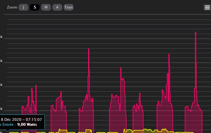

N'ayant pas d'abonnement eedomus, je ne dispose que de 24h d'historique chez eedomus. Par contre, plus haut, la courbe sur fond sombre est celle sur plusieurs jours mémorisée avec l'interface "Pacific boy".
Voici sur une semaine. En rouge, Enedis (valeur conso à 0 tous les jours entre 0h00 et 14h30). Non nulle entre 14h30 et 23h59, tous les jours.

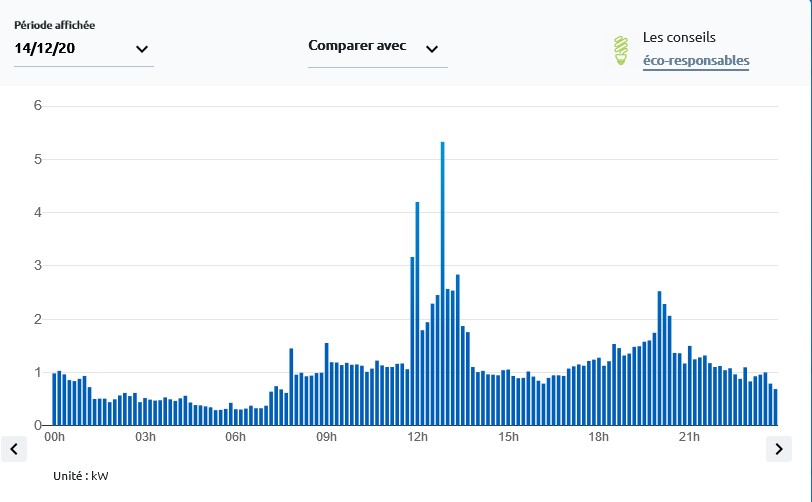

Messagepar ThierryStrad » 16 Déc 2020 22:12
Ca fonctionne côté ENEDIS
