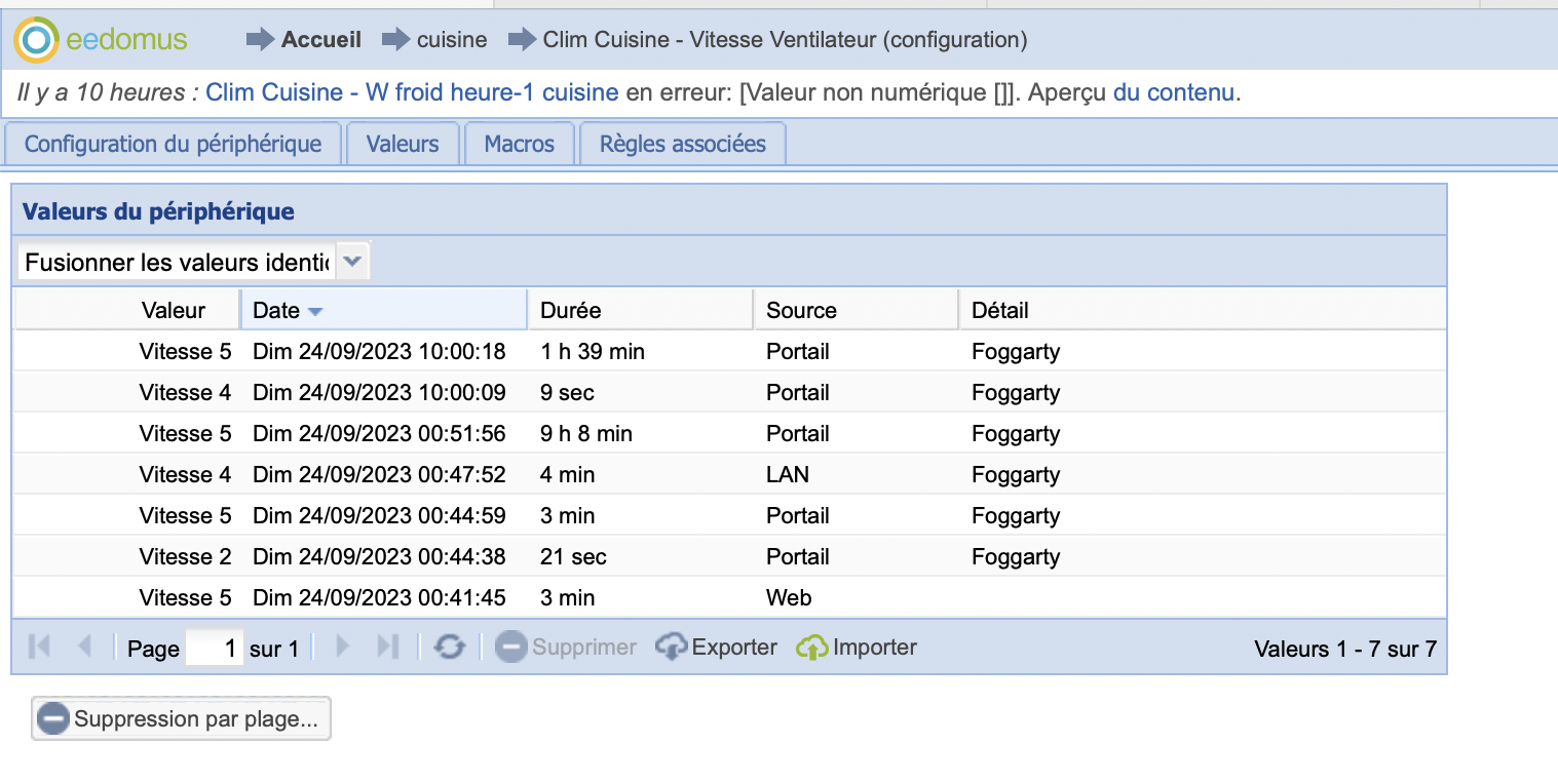

foggarty a écrit:la vitesse de ventilation et la position des ailettes suit mes consignes une a deux minutes, et ensuite la clim se fige (ventilation à 1 ailettes en position centrale), et puis de nouveau ça redémarre, etc etc. Elle n'écoute pas tout mes ordres, mais elle ne d'éteints pas, c'est déjà mieux.
là il faut que tu nous fasses une copie de l'historique de la vitesse de ventilation et de celle de la position des ailettes pour qu'on comprenne qui donne l'ordre de changement des parametres .
Vérifie bien que ton actionneur vitesse et position des ailettes ne dépendent eux aussi d'aucune règle ou programmation.

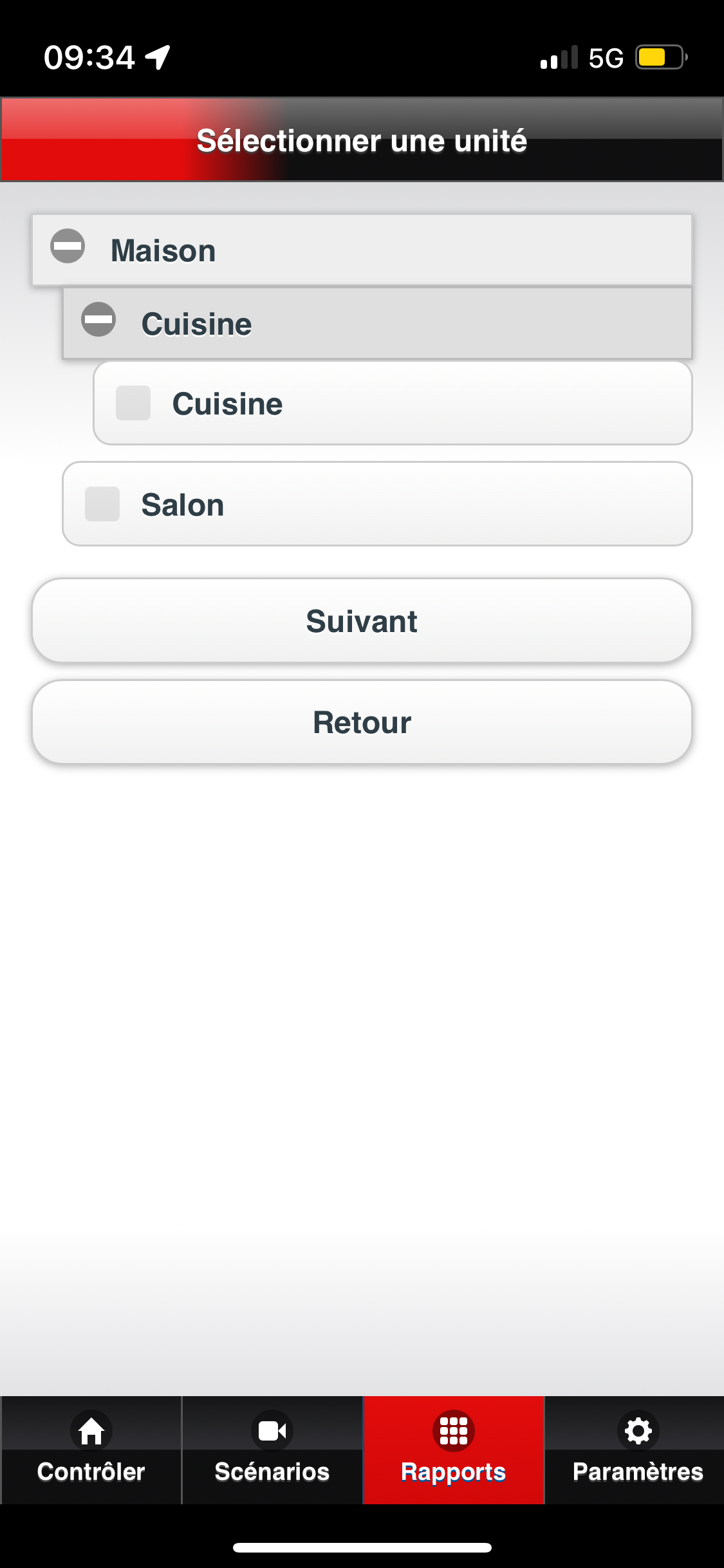

Par contre, en allant sur MelCloud vérifier si y avait des pré-réglages, j’ai vu cette arborescence et je me dis qu’il y a peut être quelque chose à paramétrer sachant que celle du salon fonctionne très bien (hormis la remontée de conso d’énergie).

Messagepar merguez07 » 24 Sep 2023 09:29
Non l'image que tu nous donnes sur melcloud correspond à des rapports, c'est à dire des bilans.
C'est la page "Scénarios" qui en principe doit être vide (A part un gros signe "+" s'il n'y a pas d'actions planifiées sur Melcloud.
De plus dans la recherche de problème il faut être rigoureux. Il me semble qu'en débranchant la Box eedomus tu n'avais plus de problème, il n'y a donc pas à chercher du coté de melcloud mais plutot du coté d'Eedomus, et si tel est le cas, tu dois avoir l'origine du problème visible dans l'historique

Messagepar foggarty » 24 Sep 2023 10:12
Pour les scénarios j’ai bien verifié, c’est juste qu’en me baladant dans l’application j’ai vu qu’il y avait cette arborescence qui me fait penser à une hiérarchisation pouvant induire certains paramètres spécifiques.
Oui lorsque la box est débranchée la clim fonctionne correctement.
L’historique ne montre rien d’anormal. Tout semble parfait. Aucune ligne ne montre un changement d’état en cours.
Je ne comprends pas pourquoi Salon fonctionne bien et pas Cuisine.

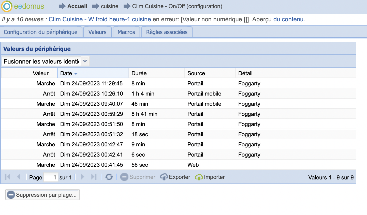

Messagepar foggarty » 24 Sep 2023 10:41
Voici l'historique :
Capture d’écran 2023-09-24 à 11.38.09.png (478.16 Kio) Consulté 19563 fois
Capture d’écran 2023-09-24 à 11.39.19.png (443.08 Kio) Consulté 19563 fois

Re: [Store] Climatisation Mitsubishi / Melcloud
Messagepar Fab_Rice » 24 Sep 2023 10:45
Alors reprenons dans l'ordre:
1- l'UI (Unité Intérieure) de la cuisine fonctionne bien avec sa télécommande et Melcloud ?
Et ensuite si Ok
2- Est ce qu'une commande marche puis arrêt de l'UI cuisine depuis l'Eedomus fonctionne ?
Messages : 1359

Messagepar foggarty » 24 Sep 2023 11:02
Fab_Rice a écrit:Alors reprenons dans l'ordre:
Et ensuite si Ok
1- Oui si la Box Eedomus est débranchée. Si elle est allumée, je rencontre le même problème que lorsque je passe par eedomus.
2- Oui
