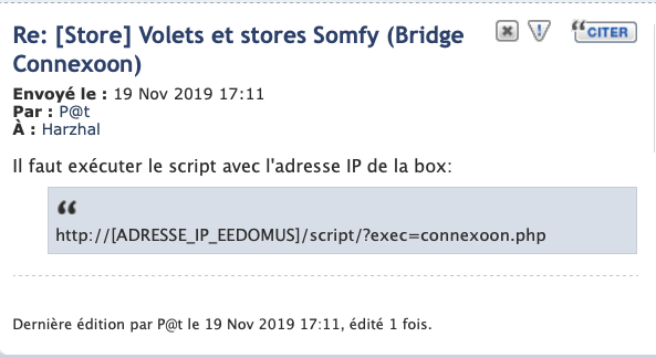

J'ai installé mon bridge Connexoon et tout fonctionne avec l'application dédiée. Je veux maintenant installer le plugin dans eedomus et voici la réponse que j'obtiens quand je clique sur le lien "lister les périphériques" : Ce script ne peut être lancé que localement, veuillez réessayer quand vous serez sur le même réseau que votre box eedomus Box [XXX] (Adresse IP 192.XXX.X.XX).
Bien évidemment, je suis bien sur le même réseau que mal box eedomus, je ne comprends pas...
Help SVP

J'ai reçu la solution par P@t que j'avais sollicité en message privé et ça fonctionne ! :D
Capture d’écran 2019-11-19 à 19.06.33.png (40.17 Kio) Consulté 37562 fois
