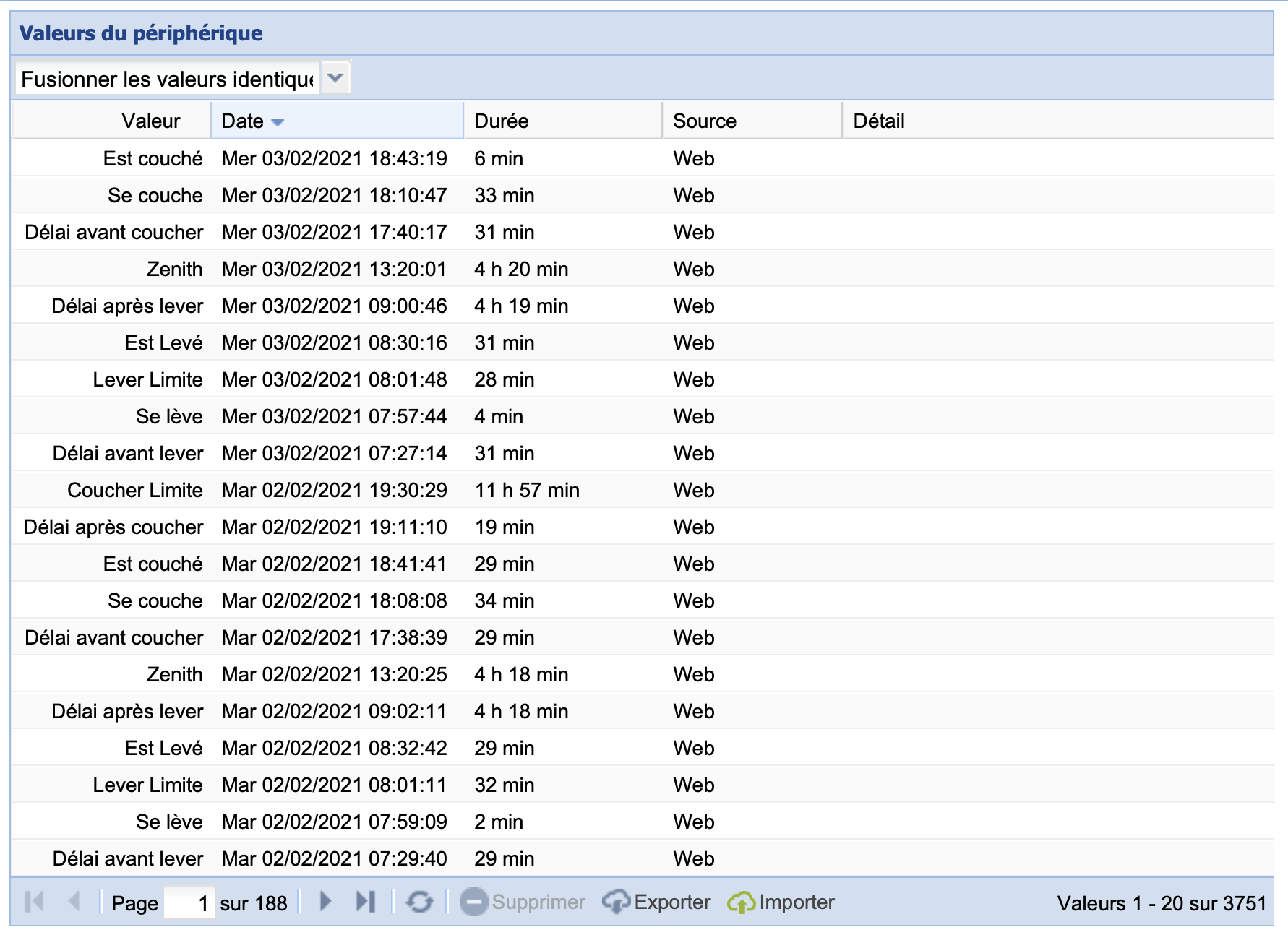

Si tu peux joindre l'historique de ton périphérique "Soleil étendu - phases" ça sera plus facile pour te renseigner, comme l'image ci-dessous (valable pour Rennes).
Précises aussi dans quelle région ou ville tu te situes...

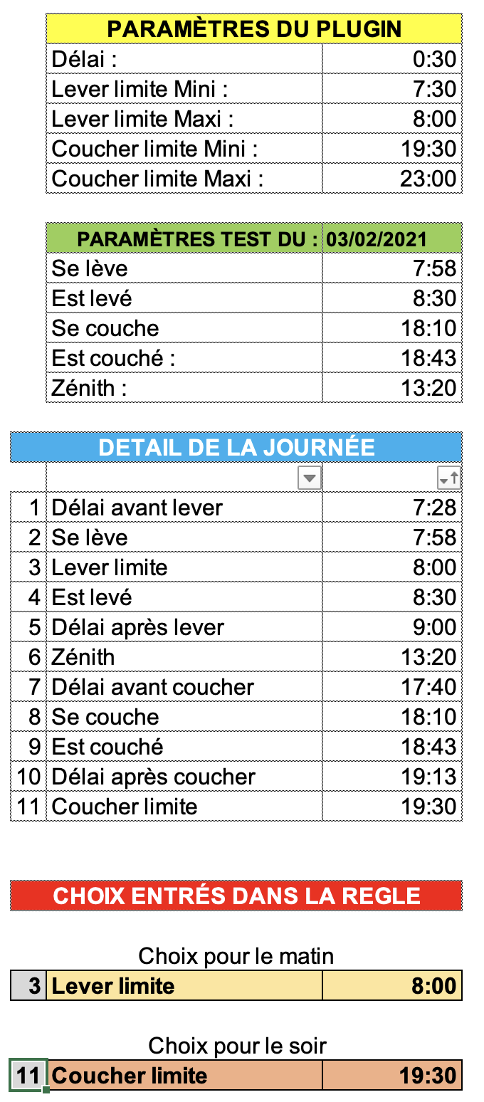

J'ai demandé les valeurs du périphérique pour avoir tous les détails mais voici le tableau des règles que j'applique. Ça permet d'y voir un peu plus clair (du moins je l'espère). En tout cas, ça fonctionne super bien.

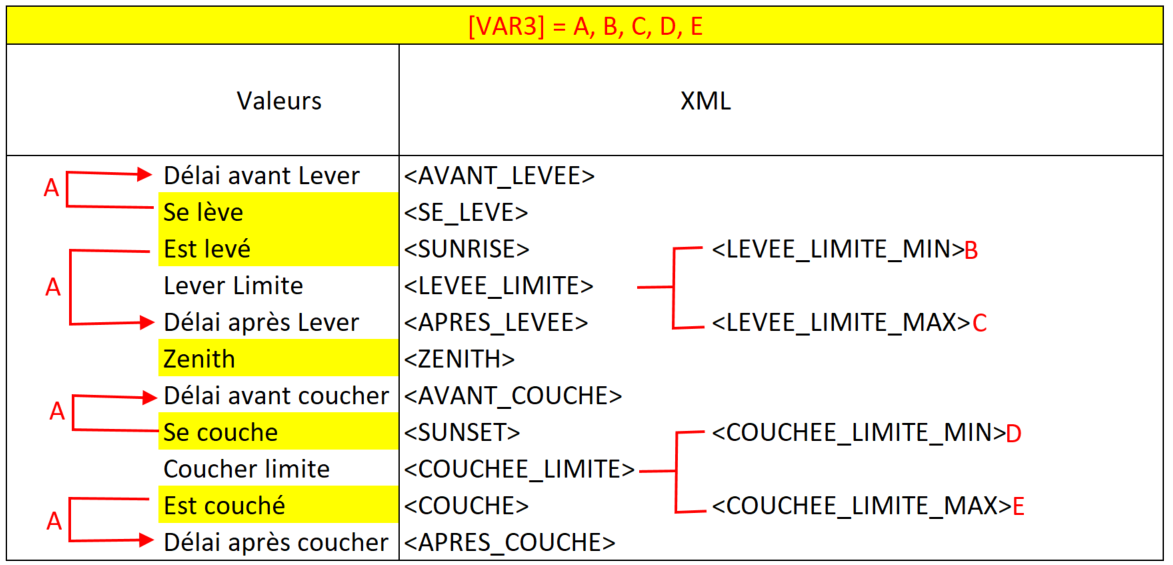

Autre petit schéma qui aidera à la compréhension

merguez07 a écrit:Autre petit schéma qui aidera à la compréhension
Au niveau de la [VAR3], les valeurs A,B,C,D,E sont à rentrer à la suite les unes des autres (i.e. : 30,20,15,20,15) ou dois-je comprendre que cette variable se comporte soit comme A ou B ou C ou D ou E en fonction de ce que l'on demande comme phase lié au soleil étendu, et ce pour la valeur définie à l'installation du plugin ?

Bonjour Philippe69,
Dans la variable 3, il faut indiquer d’abord le délai avant et après les couchers et les levers en chiffres bruts entier (il s’agit en fait de minutes).
En deuxième le lever limite mini en format horaire séparé par : et en troisième, le lever limite maxi.
En quatrième il faut indiquer le coucher limite mini et en cinquième le coucher limite maxi.
Si je reprends mon exemple indiqué plus haut, ma variable 3 est :
30,07:30,08:00,19:30,23:00
Si tu inscris comme indiqué : 30,20,15,20,15 ça ne donnera rien...
Harzhal

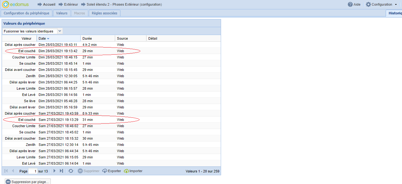

Nouveau venu sur eedomus, je suis en test pour répondre à mes besoins concernant le pilotage de volets roulant.
Ce jour, changement d'heure ... à 2h00 on est passé à 3h00 si je ne m'abuse ;)
La règle que j'évalue est fondée sur "Soleil étendu-Phases / Est couché" pour déclencher la fermeture de mon volet.
Sauf que ... ce jour et compte tenu de mes lat/long (Corse/Ajaccio) le coucher officiel du soleil était à 19h42 contre environ 18h42 hier et pourtant, le volet s'est fermé contre toute attente à 19h13 alors que j'espérait que celà se produise vers 20h13 !
J'ai consulté l'historique de Soleil Etendu/Phases et je constate que Est couché a été déclenché aujourd'hui à 19h13 tout comme hier à la même heure
Capture d’écran (99).png (69.57 Kio) Consulté 29642 fois
Ayant lu qq part dans un message d'influman que les phases sont calculées une seule fois par jour
justement à 3h00, je me demande si celà ne pourrait pas être à l'origine du "raté" de ce jour.
Je vais donc observer le comportement demain si les phases se calent bien désormais sur l'heure d'été ou si le pb subsiste

Messagepar Harzhal » 29 Mars 2021 07:00
Salut CorsicaSouth,
Bien content de te retrouver sur le forum eedomus après celui d'Orange.
Pour moi, si l'heure d'été n'est pas appliquée, c'est un problème de fuseau horaire.
Peux-tu aller dans "Mon compte" pour vérifier si tu es bien dans le bon fuseau ?
Je prends pour exemple le zénith qui ne peut pas être à 12:30 en heure d'été...
