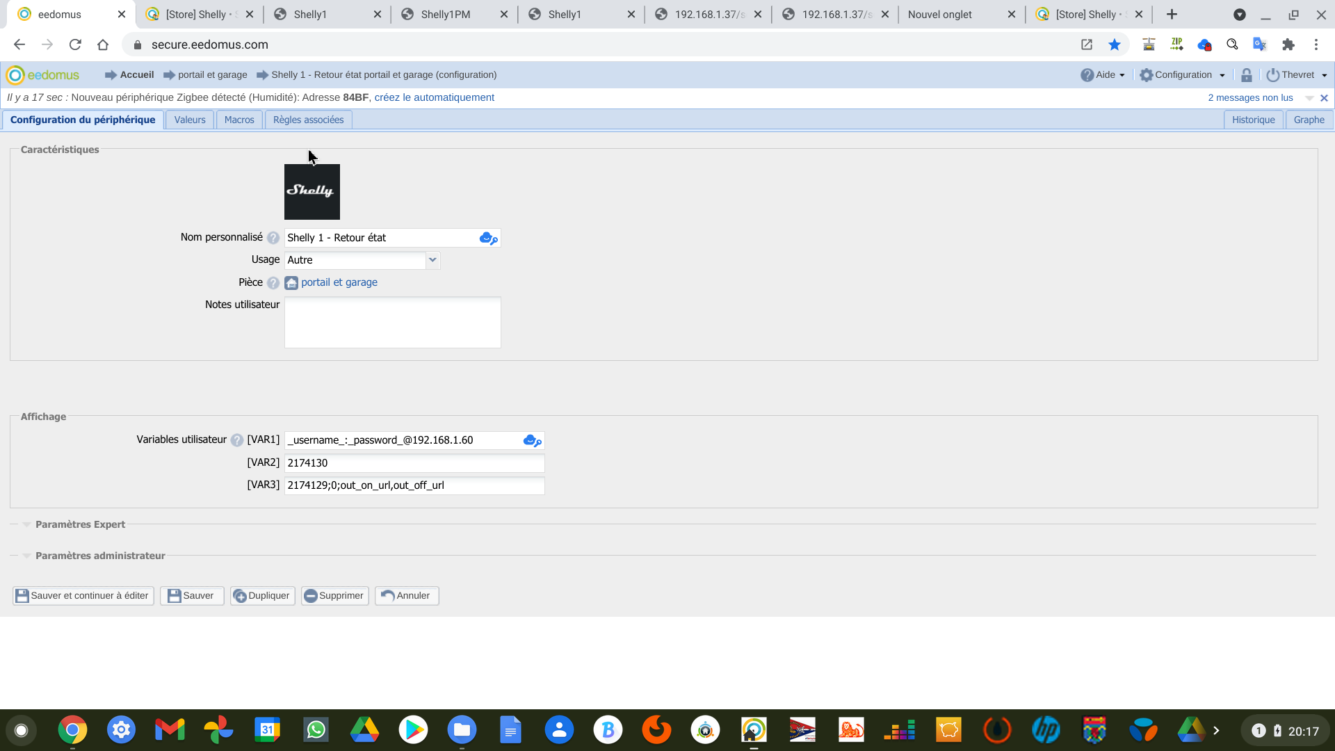

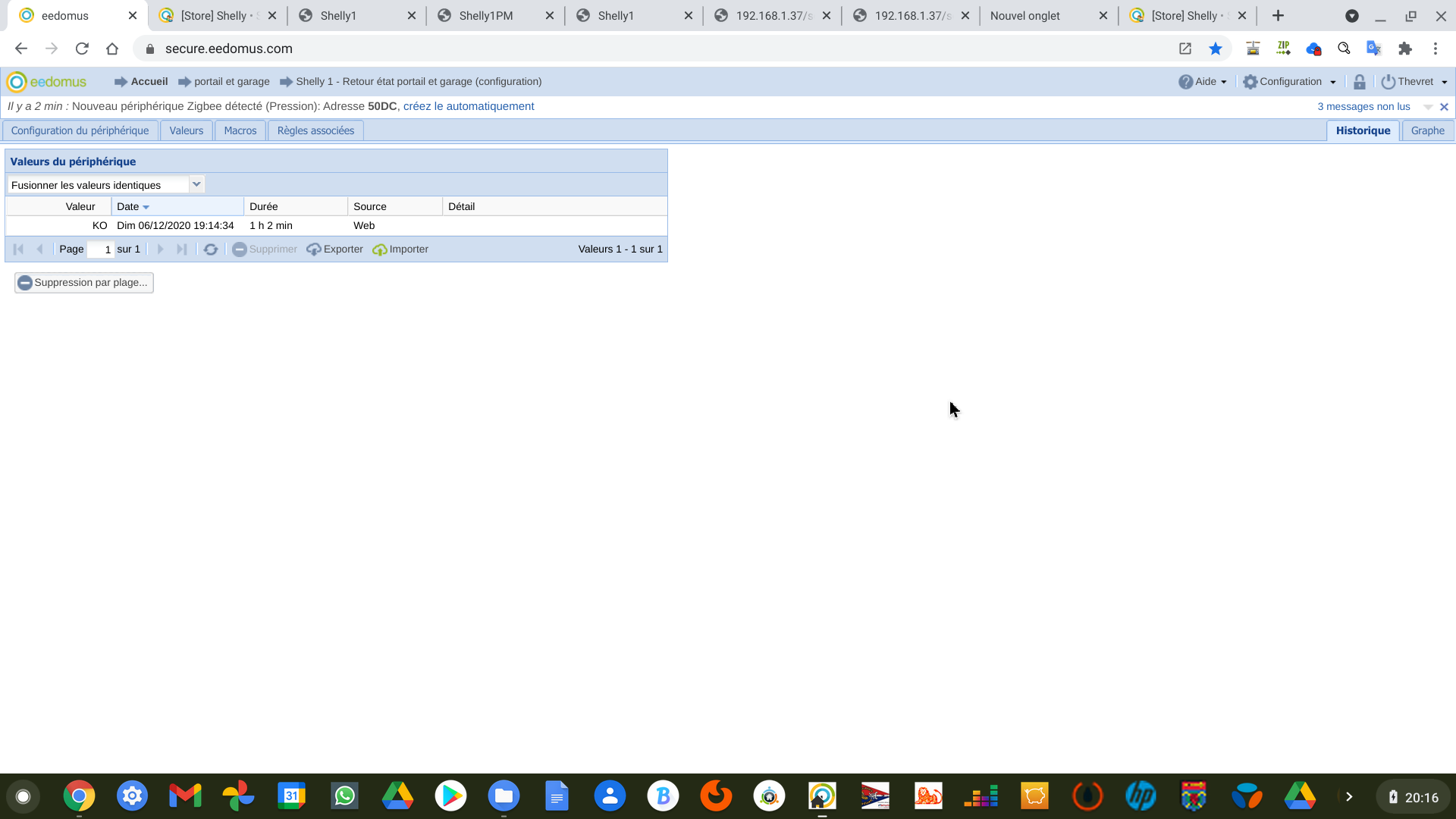

Le fait est que j'ai vu les deux periphiques, commande et retour d'état
le péripherique commande fonctionne bien par contre le phériph étant ne sort pas de sa phase d'init, lorsque j'active le periph, il demarre est sort en KO.
Vois tu quelque chose

Fais un Tester dans les paramètres expert du périphérique retour d'état.
Y'a un bug : après la création du périphérique avec le store on doit au moins UNE fois faire Tester pour que cela fonctionne.
Dis moi si cela fonctionne...

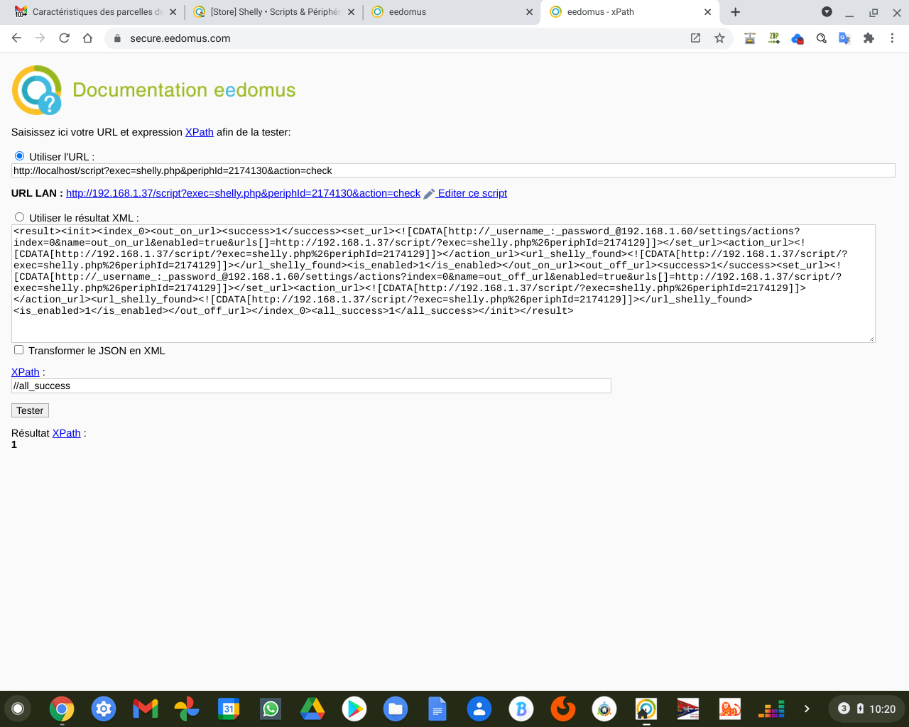

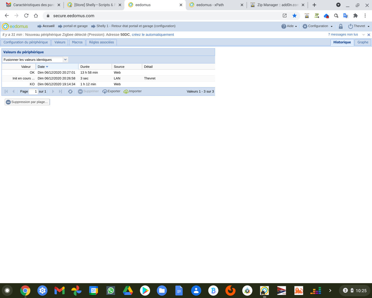

Sans rien faire j'ai constaté ce matin que le statut du periph etat était passé a OK et je constate que le retour d'état fonctionne bien dans le périp commande (a partir du smartphone et de l'interrupteur.
J'ai quand même fait la procédure Tester ce matin à 10h et j'ai également activer l'icone retour état. Pas de nouveau statut dans l'historique. Mais puisque tout fonctionne.....
Je te joins les copies d'écran
Je dispose d'un second shelly 1 je fais faire la manip et je te tiendrais au courant.
Merci encore pour ta réactivité

Ha cool !
Je pense qu'il faut attendre 30min pour avoir un KO ou OK (bref y'a un soucis avec le polling)
Tu peux supprimer le périphérique Retour d'état ou mettre un polling à 60 minutes voir plus ...
