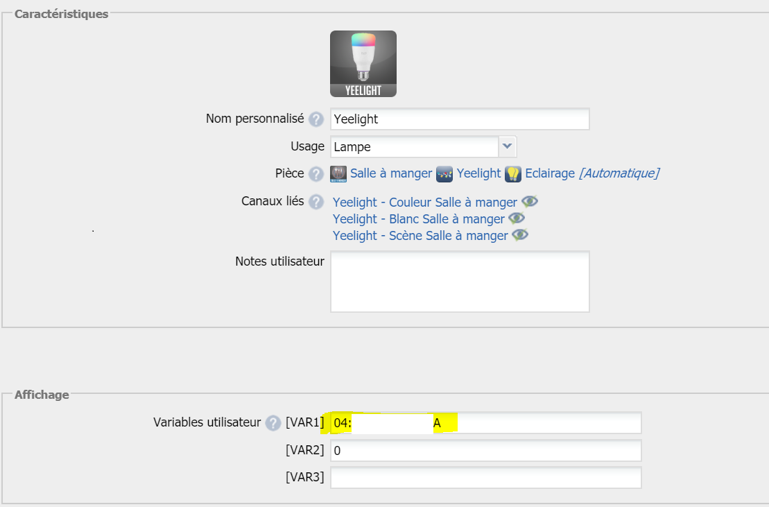

J'ai testé avec l'IP (seule), et avec l'adresse mac (seule). Que veux tu dire avec adress Mac + IP static ?

J’étais confus, je voulais savoir si tu utilises l'adresse MAC ou l'adresse IP dans le plugin Eedomus.
Le mieux c'est l'adresse MAC ou si tu utilises l'adresse IP assures toi quelle soit statique !

Oui c'est bien ca que j'ai fait.
Mais toujours ce probleme de non joignable. Bizarrement dans le panneau de configuration on a bien les ampoules et le box qui communiquent (timing du dernier dialigue affiché), mais les valeur sne passent pas.
