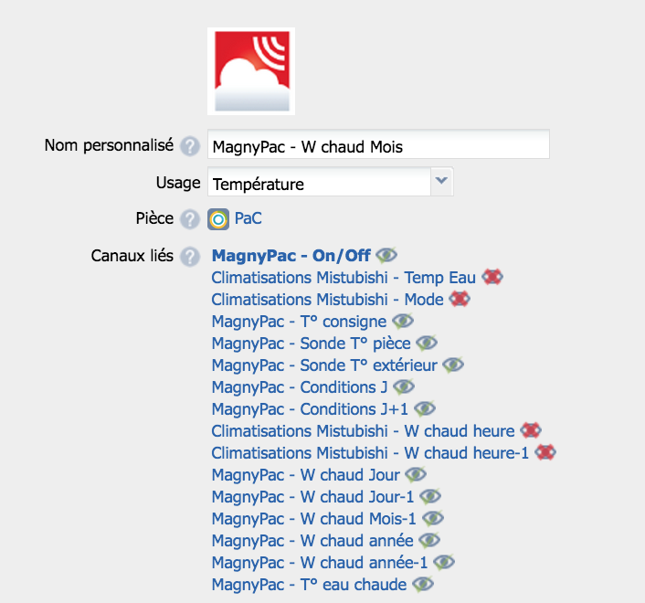

J'ai une Pac Ecodan pour information en air/eau (chauffage et eau chaude, j'utilise pas le mode froid car mon système de radiateur est ancien); et c'est le même principe que MelCloud pour accéder et gérer les informations que ce que vous fêtes ici avec un usage clim air/air.
J'ai tout de même enlevé certaines fonctionnalités car non utile en air/eau, et j'ai pu en ajouter une qui est utile à l'usage.
Quelques infos utiles pour ceux qui veulent modifier le script:
- récupérer la température du réservoir d'eau chauffe sanitaire : dupliquer une des sondes de température, et remplacer par /root/TankWaterTemperature
- Il faudrait faire de même pour régler la température de consigne et le mode forcé. Je n'en ai pas besoin pour le moment car je vais à l'écran de contrôle pour cela ou sur l'appli. (il faut toujours vérifier que l'ecodan a bien pigé les consignes, et il faut voir que dans le système directement, on peut programmer la protection contre la salmonelle automatiquement); donc cela ne me semble pas judicieux de le rajouter.
- j'ai remplacé des mots clés aussi pour la récupération des températures: (j'ai deux sondes chez moi)
1) Sonde T° pièce : /root/RoomTemperatureZone1 (j'ai zone 2 aussi)
2) T° consigne : /root/SetTemperatureZone1 (mais cela ne marche pas, il doit manquer une logique car j'ai deux sondes)
- perso, j'utilise aujourd'hui le calendrier de l'ecodan pour gérer les plages horaires, et les températures (via les sondes dans la maison, ou à distance par leur application)
J'ai fait une copie d'écran de ce que j'ai gardé.
Je ne pense que ce message soit suffisant, et si vous avez des questions, n'hésitez pas.

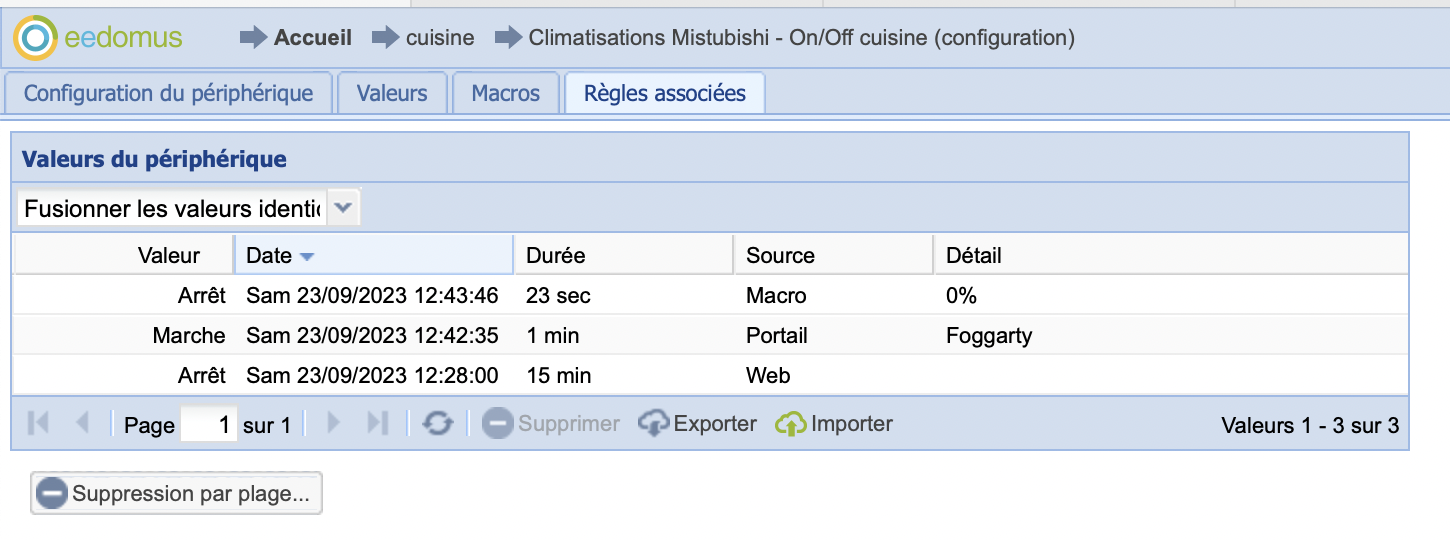

Je viens de prendre possession d'une box Eedomus + V3.2 afin de dogmatiser mon logement. Je suis totalement novice et je découvre donc cet environnement.
J'ai essayé de commencer avec mes clims réversibles Mitsubishi, l'application MelCloud étant très pratique pour sélectionner rapidement une température, un mode de fonctionnement et une vitesse de ventilation, mais par contre pour paramétrer des consignes de chauffage en fonction des jours et de l'heure c'est impossible. C'est donc pour cela que j'essaye de tout paramétrer grâce à la box Eedomus.
J'ai donc installé le plugin et ajouter mes deux climatiseurs. Et c'est là que les galère commencent, j'arrive à les allumer mais rapidement ou bout de quelques minutes ils s'éteignent. Si je les commande par Melcloud et que ma box eedomus est éteinte, cela fonctionne parfaitement. J'en déduis donc que ma box vient interrompre le fonctionnement. En regardant l'historique je m'aperçois qu'elle passe en arrêt, suite à l'intervention d'une macro. Je pense donc que c'est de ce coté là que je dois explorer mais je ne maitrise pas du tout l'environnement eedomus. Auriez vous éventuellement des pistes pour résoudre mon problème, ou un tuto pour démarrer une configuration très basique afin de mieux comprendre comment tout cela fonctionne ?
Merci à tous.

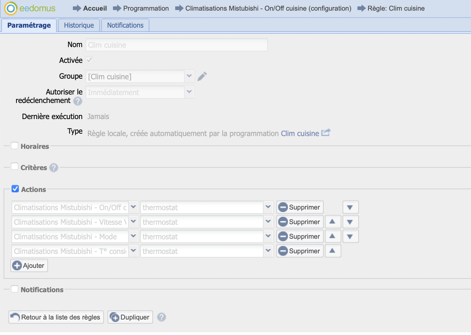

Messagepar foggarty » 23 Sep 2023 11:58
J'ai une seule règle, configuré par défaut comme ça :
capture regle.png (491.72 Kio) Consulté 17989 fois
foggarty
Messages : 12
Inscription : 23 Sep 2023
Re: [Store] Climatisation Mitsubishi / Melcloud
Messagepar merguez07 » 23 Sep 2023 12:14
OK, le fait qu'elle soit grisée montre qu'elle est sous dépendance d'une programmation et c'est cette programmation qui te cause le problème
Va dans dans Accueil puis configuration puis l'onglet programmation. Là tu dois voir une liste de programmation et c'est une d'entre elle qui cause le problème

Messagepar foggarty » 23 Sep 2023 12:54
ok ça semble fonctionner maintenant.
Du coup pour tout paramétrer je fonctionne plutôt avec le système de règle ?
