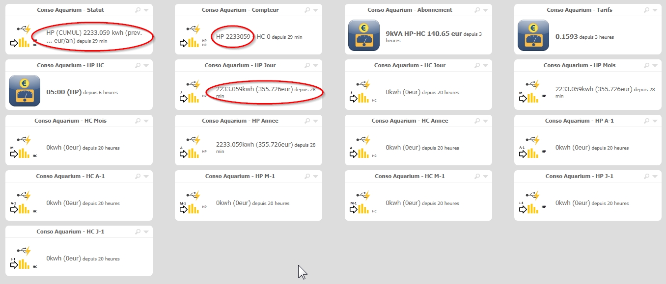

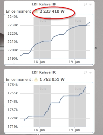

Messagepar Asol » 19 Jan 2018 11:02
Je viens d'installer le script d'Influman afin de mesurer la conso d'un aquarium et j'ai qqs trucs bizarres.
Voici ma config:
- Capteur de conso instantanée Fibaro WallPlug
- J'ai aussi le "TeleInfo"
Le soucis que je constate c'est que les valeurs lues par le capteur 'statut' semblent correspondre au valeur du Teleinfo.
Voici la page des canaux liés au script d'Influman:
et voici celui de la page de teleinfo:
Du coup, les valeurs remontées par le script m'affichent une conso pour l'aquarium de 355€ pour 31 min !! Je sais qu'un aquarium coûte cher, mais la quand même :mrgreen:
Pouvez vous, svp, me dire ce que j'ai fait de travers ?
Merci beaucoup
Alex

Messagepar influman » 19 Jan 2018 16:32
Totoro24 a écrit:bonjour,
j'en ai installé 10 (il est vraiment bien ce script !), uniquement des cumulés en tarif unique.
8 sont avec des compteurs HTTP depuis une IPX, 2 depuis des capteurs z-Wave
C'est bizarre comme problème.
Je viens de mettre une nouvelle version (v2.0) qui est censée limiter les appels à la même variable.
En espérant que ton pb vienne de là.
Donc, je te conseille, de supprimer puis réinstaller le plugin, 1 compteur après l'autre.
Une fois un suivi installé, tu peux récupérer (migrer) tes anciens relevés de ce compteur :
- Aller sur le nouveau capteur "Statut" du suivi du compteur en question
- Aller sur "tester" de l'xpath
- Remplacer dans l'url, l'action "updateconso" par "migrate"
- Exécuter le test
Messagepar influman » 19 Jan 2018 16:35
Asol a écrit:Bonjour à tous,
Voici ma config:
Alex
Dans le statut, je vois "(CUMUL)", as-tu bien mis ton compteur dans la rubrique "instantané" ?
Messagepar Asol » 20 Jan 2018 16:08
Merci influman,
Je viens de supprimer le capteur et de recharger ton script en faisant bien attention à associer le compteur à "instantané".
Je vous tiendrez au courant.

J'ai 5 compteurs (2 avec entrée en cumulée et 3 en entrée instantanée) et cela s'est produit à la même heure sur les 5.
Pour info, aucun appareil électrique utilisant un compteur ne s'est déclenché à cette heure là.
