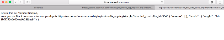

Cela fonctionné jusqu’à il y a quelques jours et puis plus rien....
J'ai essayé de le lier à nouveau et voila:
Erreur lors de l'authentification,
vous pouvez lier à nouveau votre compte en cliquant sur [Lier à nouveau] depuis la configuration de votre périphérique { "reasons" : [ ], "details" : { "msgId" : .....
J'ai désinstallé/réinstallé avec la dernière version
Essayé de changer mon mot de passe avec différents caractères spéciaux..
Toujours le même message de problème d'authentification !

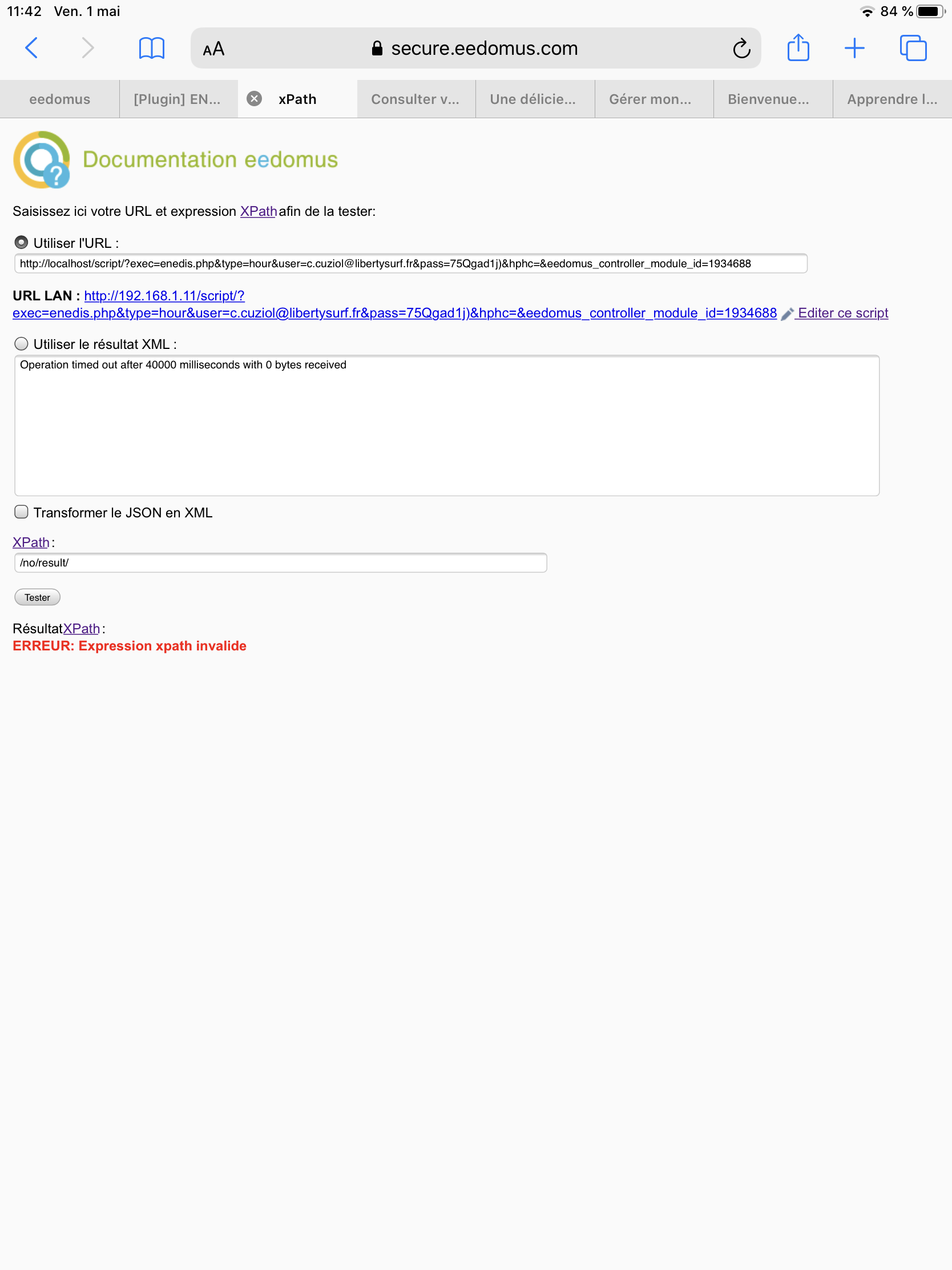

Bonjour à tous, je viens d installer le plugin enedis et je me retrouve avec ce message quand je teste le xpath. Mon mot de passe a 1 majuscule des chiffres et le caractère spéciale ). Sa marche très bien sur mon espace enedis.
Avez vous une idée du pb?
Merci à tous.

Messagepar merguez07 » 01 Mai 2020 12:05
pour enedis, il vaut mieux utiliser le plugin officiel que celui du store car enedis bloque régulièrement les requêtes de celui du store (ce qui explique les problèmes)
