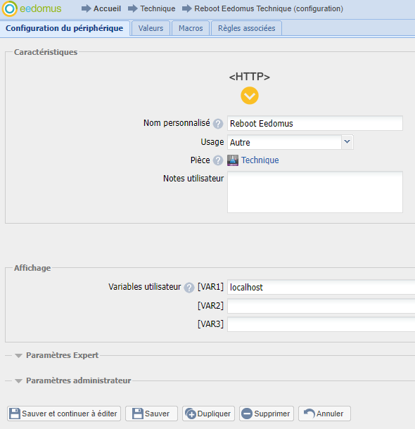

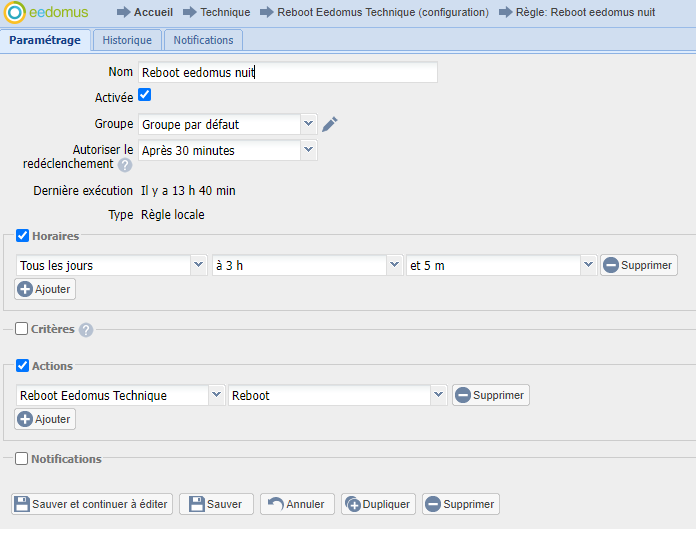

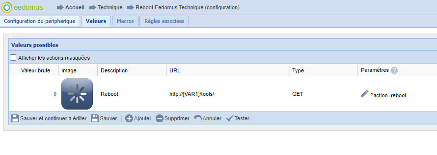

Voici une exemple pour reboot la box tous les soir.
1) Faire un actionneur HTTP
2) La règle
A toi de voir quand déclencher le reboot.
Tu parles de 'bug de la box' : c'est à dire ?

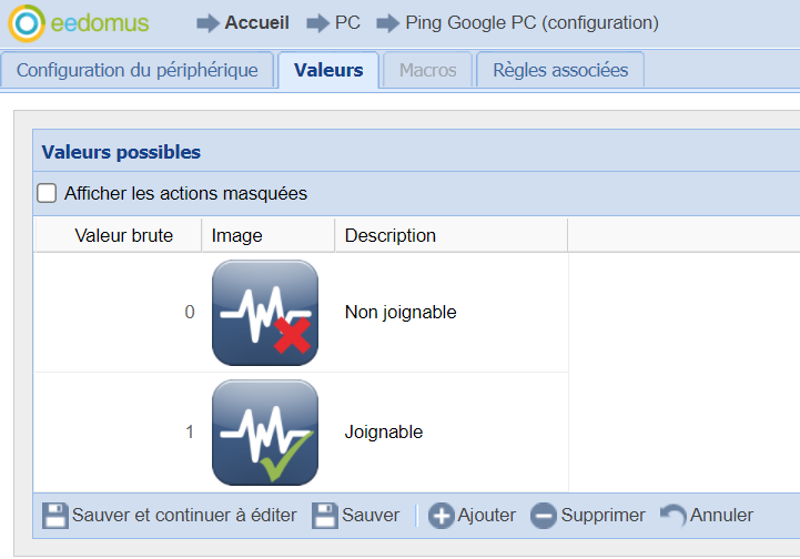

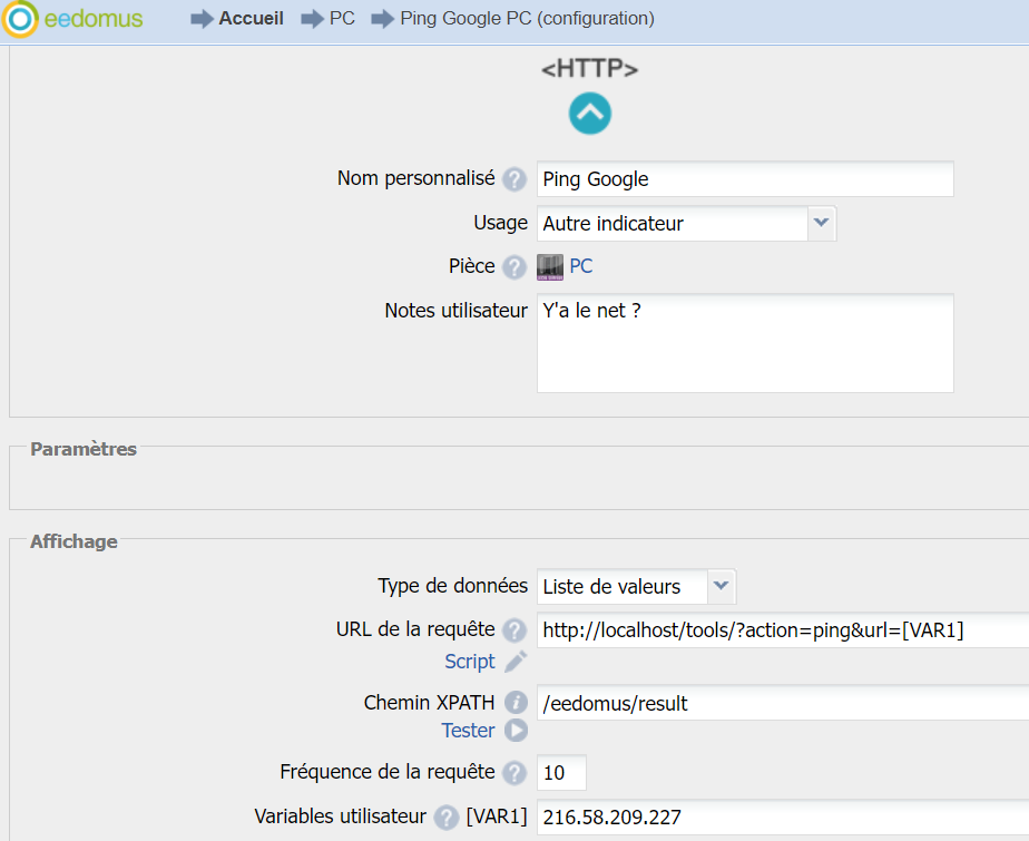

Il faut que tu crées un capteur HTTP
et utiliser le ping de la toolbox

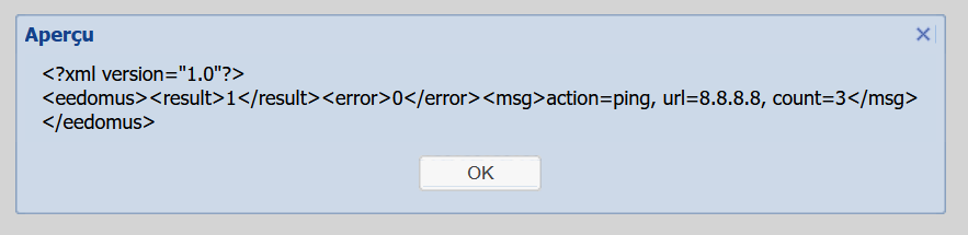

Messagepar Ben34 » 19 Déc 2021 00:17
je viens d'essayer le poing google,
j'ai ce message...
je pense que j'ai loupé un truc...

Messagepar KikiFUNstyle » 19 Déc 2021 23:27
Il faut mettre
/eedomus/result
dans Chemin XPATH
Si cela ne marche tjs pas, mettez un screenshot de votre configuration.

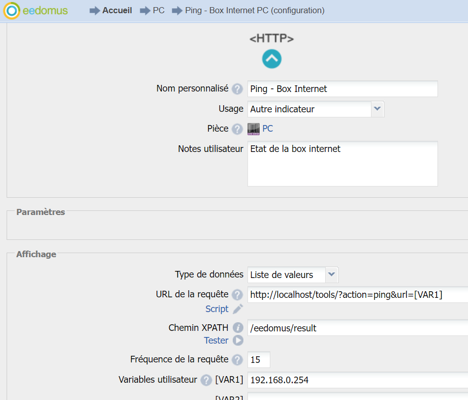

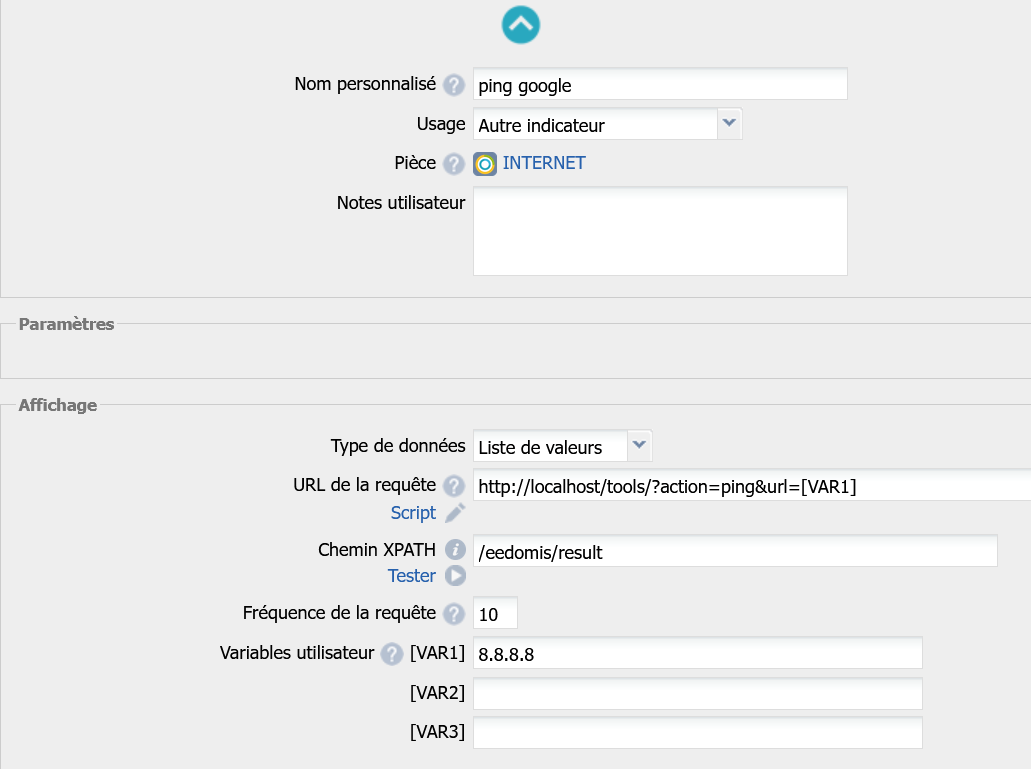

Messagepar Ben34 » 20 Déc 2021 09:53
Bonjour KikiFUNstyle
voici ma config
merci de ton aide
Benoit

Messagepar KikiFUNstyle » 20 Déc 2021 11:01
Tu as marqué
/eedomis/result
au lieu de
/eedomus/result

Messagepar Ben34 » 20 Déc 2021 16:38
Bonjour à tous
T'es sur? eedomus pas eedomis?
bon allez, j'essaye quand meme..

Messagepar Ben34 » 21 Déc 2021 10:49
Ca fonctionne ! Quand je vous disez que j'y comprenais rien..
merci de votre aide, il ne me reste plus qu'à trouver un moyen de programmer une prise (zwave à prioris) en ON par defaut.. aprés je pense que je serais au bout..
