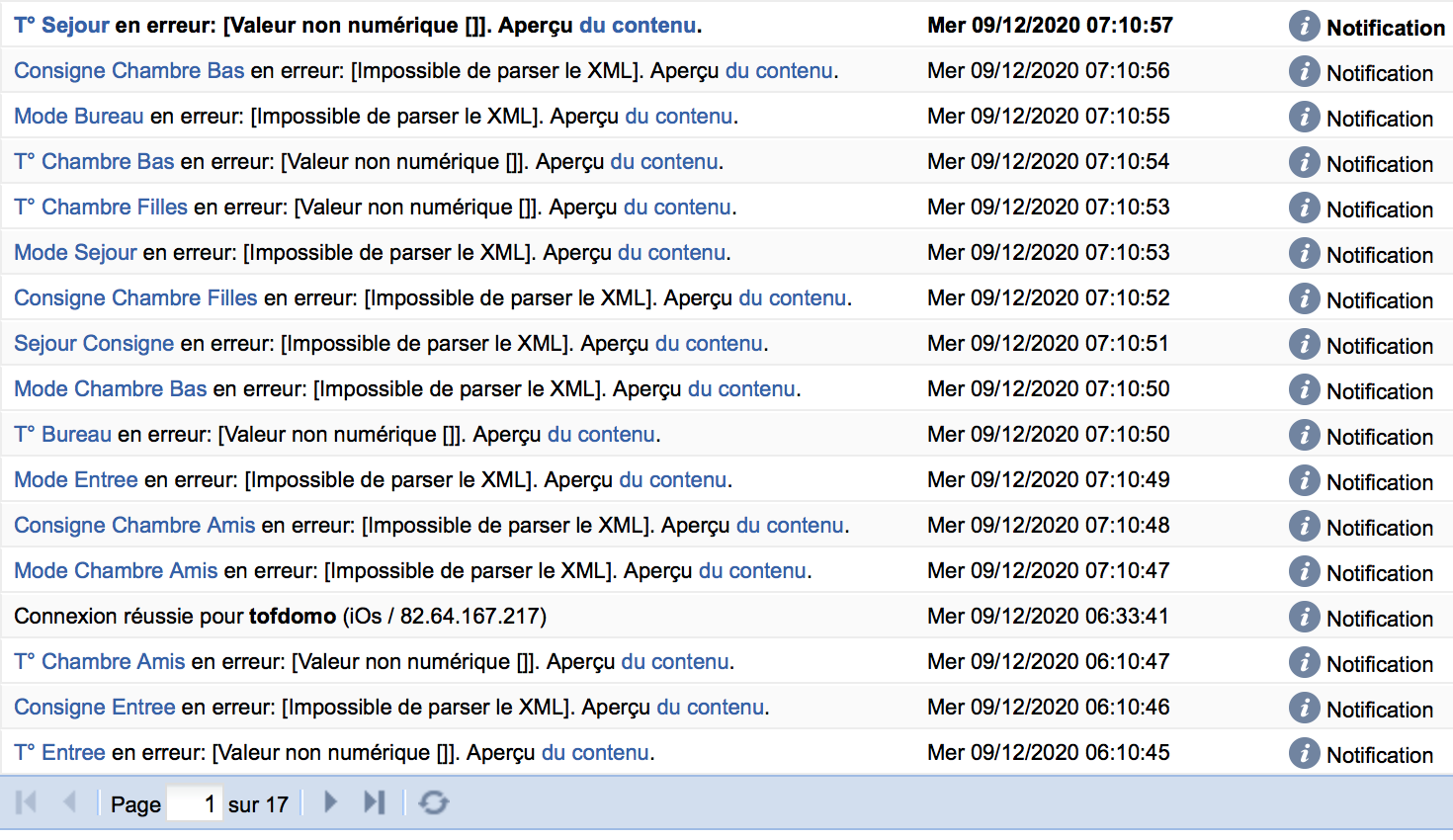

Messagepar Christophe » 09 Déc 2020 04:43
Tout fonctionne très bien pour moi et bravo au concepteur du script, ça nous aide bien pour interagir avec le chauffage :thumbup:
Toutefois j'ai des notifications qui remontent sans arrêt et je ne sais pas les expliquer, avez vous également ces messages d'erreurs svp ?
Peut-on les éviter ?

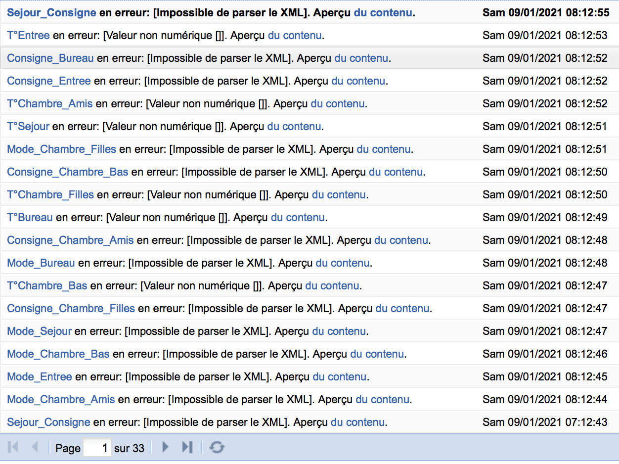

Comme solidxiii, mêmes congratulations, même question concernant la gestion des plannings que je ne trouve pas non plus :roll:
Je me permet aussi de relancer ma question un peu plus haut qui n'a reçu aucune réponse concernant mes remontés d'erreur récurentes et nombreuses de mes périphériques Netatmo:
Capture d’écran 2021-01-09 à 08.29.42.png (319.13 Kio) Consulté 44470 fois
J'ai remplacé les espaces par des traits bas dans les noms de périphériques mais ça ne change rien, un peu frustrant :(
Merci pour vos éclairages :wave:

Messagepar XTof1964 » 26 Avr 2021 13:17
J'ai exactement le même problème : Tout fonctionne, mais j'ai pourtant de très très nombreuses notifications indiquant :
"Il y a 1 min : Vanne Netatmo - Mode Chambre parents en erreur: [Impossible de parser le XML]. Aperçu du contenu."
Et lorsque je réclame l'aperçu, il indique :
"//! Erreur //! Code: 26 / Message: Application usage reached"
Je ne sais pas trop quoi faire car j'ai plein de notifs chaque fois que je me connecte...
Une idée ?
