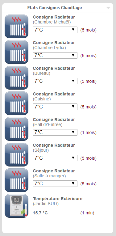

Messagepar RAR69 » 25 Oct 2019 17:35
Loic69 a écrit:Bonjour
Est il possible de régler la consigne du radiateur connecté au Cozytouch depuis l'eedomus ?
Oui et directement via le plugin "Radiateur COZYTOUCH" du STORE et ici aussi via le script UNIVERSAL si tu veux tout regrouper comme présenté ci-dessous :
Consignes Cozytouch.PNG (93.83 Kio) Consulté 30602 fois
Loic69 a écrit:Du coup possible d'utiliser un thermostat ZWave par exemple en complément de façon à pouvoir régler la consigne sans utiliser de tablette ou smartphone ?
Pourquoi faire si tu as des radiateurs compatibles COZYTOUCH ? Ceux-ci ont déjà leur thermostat intégré et c'est justement le PLUGIN cité ci-avant qui réalise l'interface...

Concernant la fiabilité du thermomètre des Radiateurs ATLANTIC que je possède elle est fiable. Il y a toujours la possibilité d'effectuer un réglage de plus ou moins 3°C sur chaque radiateur aussi...
Depuis que j'ai installé ces radiateurs j'ai réalisé de substantielles économies... et il faut reconnaître que le Plugin de @P@t est robuste... Du moins pour mes équipements...
Si tu as observé dans mon post précédent l'image tu remarqueras que je fixe une consigne pour chaque pièce indépendamment. Là le chauffage n'étant pas en fonctionnement toutes les consignes sont sur 7°C...

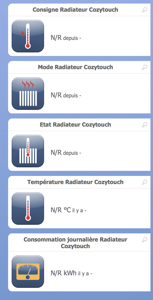

Je me permet de vous soumettre le lien vers un post que j'avais émis récemment car ce fil de discussion est partiellement dans le sujet.
https://forum.eedomus.com/viewtopic.php?f=59&t=9138
je serais intéressé d'avoir le retour de personnes ayant la même installation que moi pour connaitre leur mode de fonctionnement pour la régulation. Je précise que je suis en Air/Eau et chauffe eau électrique et même si j'ai eu quelques sympathiques réponses, mon problème demeure et je regrette ma chaudière fuel :cry: .
J'ai pu contacter Netatmo qui ma confirmé que leur thermostat n'était pas compatible avec ma PAC mais ceci dit, les thermostatiques connectés sont toujours une solution possible.
J'ai tenté d'installer les script du store concernant Cozitouch mais rien n'a été trouvé, ni Navilink 59 ni mon chauffe eau, tout ce que j'ai pu récupérer, juste pour la manip c'est les paramétres radiateurs mais comme je n'ai pas d' électrique, inutile pour moi.
