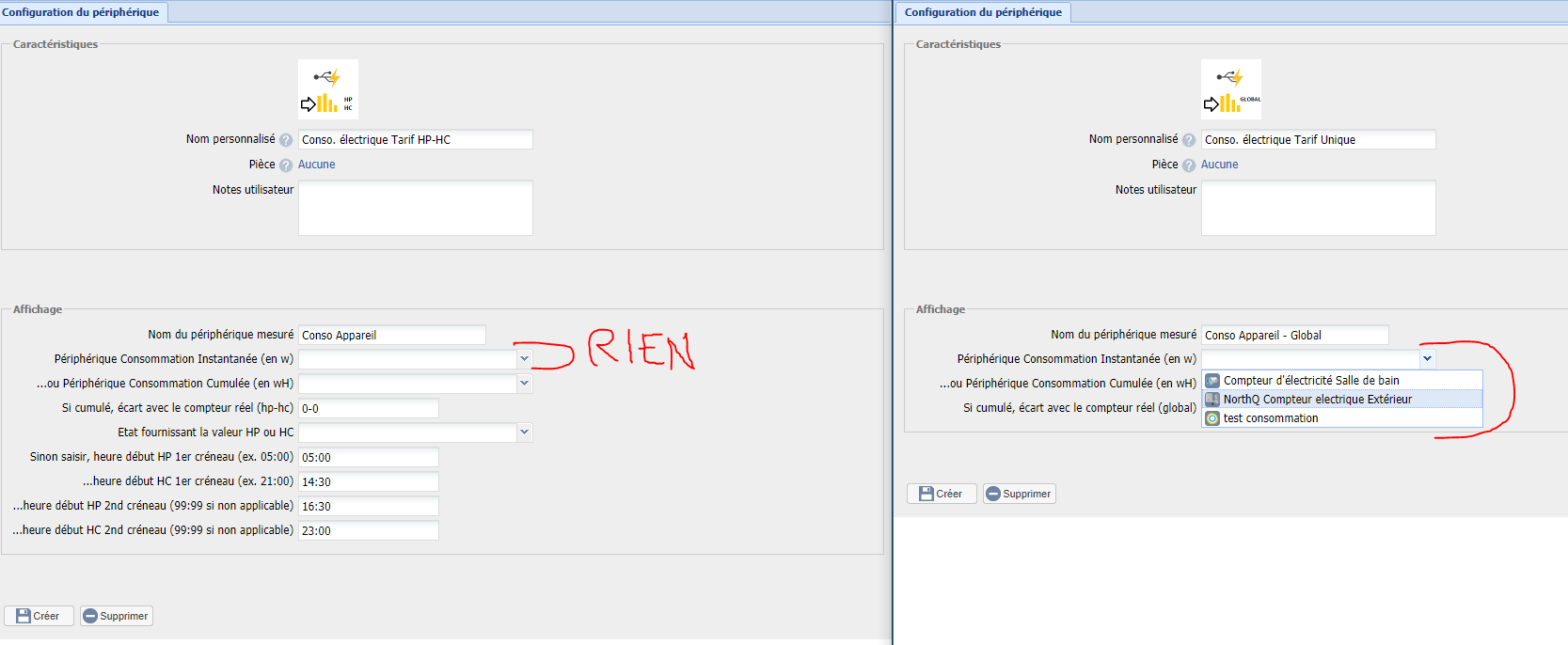

je suis l'heureux possesseur depuis 2 jour d'une eedomus et je viens d'essayer d'installer ton script mais j'ai un soucis lors de l'installation :
En installant le module "Conso. électrique Tarif Unique", j'ai dans les "Périphérique Consommation Instantanée (en w)" mon wall plug Fibaro et mon compteur NorthQ. Tout va bien sauf que je bénéficie d'une tarification HC/HP.
En installant "Conso. électrique Tarif HP-HC", je n'ai aucun appareil qui apparaît dans les "Périphérique Consommation Instantanée (en w)" alors que ça apparaît bien dans l'autre. J'ai installé/supprimé plusieurs fois en reproduisant à chaque fois le même problème.
Je ne trouve aucune raison logique pour que les deux modules ne fonctionnent pas pareil.

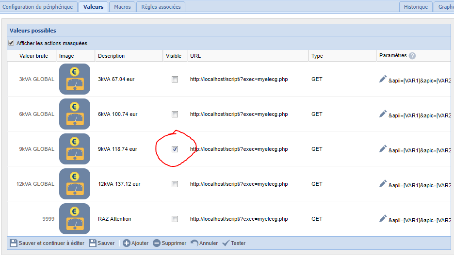

ah oui et autre question certainement stupide, comment je sélectionne l'abonnement ?
je me connecte sur l'actionneur abonnement et dans les valeurs je décoche celles qui ne me correspondent pas ?

et pour ma problématique de liste de périphériques de consommation :
Liste des périphériques électriques
on voit la liste déroulante pour le script 1 seul tarif à droite, et aucune liste pour le script HC/HP.

Messagepar Anthony86 » 28 Déc 2017 11:25
alors poru l'abonnement tu coche rien, tu clic juste sur l 'abonnement
tu as les 4 choix et tu clic c'est tout.

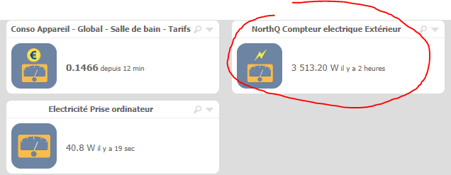

Pour le compteur j'ai un NorthQ qui me remonte bien des valeurs en W :

Messagepar Anthony86 » 28 Déc 2017 11:54
ok cool poru l'abo
donc pour ta conso tu doit mettre celui ci dans le debut du script
verifie ton API "celui de ta conso instan" il doit etre le meme dans le script

Messagepar oheguy » 28 Déc 2017 12:05
oui ça marche si je prends le script de consommation "Conso. électrique Tarif Unique", j'ai bien mes périphériques électricité.
Mais si je prends le script de consommation "Conso. électrique Tarif HP-HC" je n'ai rien dans la liste et je ne peux donc pas choisir le NorthQ :cry:

Messagepar oheguy » 28 Déc 2017 12:25
j'ai un abo HP/HC, du coup c'est génant.
Je viens d'essayer une nouvelle méthode : j'ai créé un script de consommation "Conso. électrique Tarif HP-HC" sans mettre de périphérique.
Une fois créé dans la configuration j'ai renseigné dans VAR1 l'id de mon périphérique ... et ça a l'air de marcher.
Merci Anthony pour l'aide que tu m'as apporté, je vais pouvoir jouer maintenant ;)

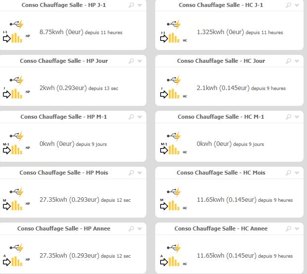

J'ai un problème les valeurs se remettent a zéro de temps en temps ça me l'avait fait changement d'année et là ça vient de recommencer.
Par ex les valeur du M, M-1, J-1 sont passées à 0kwh mais avec une conso en euro, le compteur associé a évolué correctement.
Ensuite les valeurs de J-1 sont revenues apparemment aux bonnes valeurs (il me semble qu'il manque un peu de conso) et les valeurs m-1 sont restées à 0.
J'ai 10 compteurs d'installés, tus en conso conso cumulée, 8 viennent de compteur d'une IPX et 2 de modules Z-Wave.
Je ne vois pas ce qui se passe.

Messagepar Totoro24 » 14 Jan 2018 07:04
Alors pour moi c'est arrivé sur tout les plugins, 2 fois cette année et il ne semble semble pas que se soit le changement d'année qui les aient fait planter la première fois, c'est arrivé plus tard dans la journée.
Les compteurs J, J-1, M, M-1, A en kWh se sont remis a zéro, il me semble que les compteurs en € ont gardés des valeurs mais ça ne me semble pas cohérent.
Par exemple pur un compteur qui tourne depuis l'année dernière j'ai :
A-1 = 0kWh, 0,082€
A = 3.016kWh, 3.022€
M-1 = 0kWh, 0.082€
M = 3.016kWh, 3.022€
J-1 = 1.161kWh, 0.17€
J = 0kWh, 0€
Sur ce compteur j'ai eu 44.388 kWh
Et pour un compteur mis en place cette année j'ai :
A-1 = 0kWh, 0€
A = 0.41kWh, 0.422€
M-1 = 0kWh, €
M = 0.411kWh, 0.422€
J-1 = 0.226kWh, 0.033€
J = 0.056kWh, 0.008€
Sur ce compteur j'ai eu 2.878 kWh
Je n'ai pas de compte premium, je ne peux plus regarder en détail.
