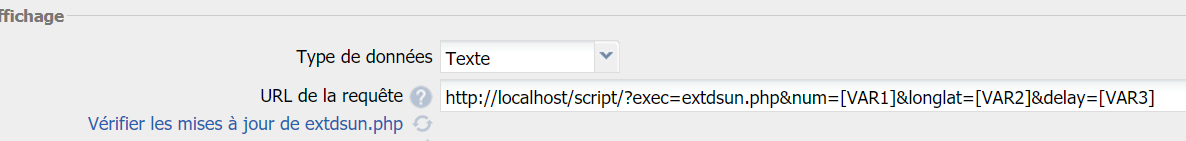

Messagepar Christophe » 03 Déc 2020 16:30
Pour le moment, pas de changement d'état,
Capture d’écran 2020-12-03 à 16.20.33.png (80.55 Kio) Consulté 20521 fois

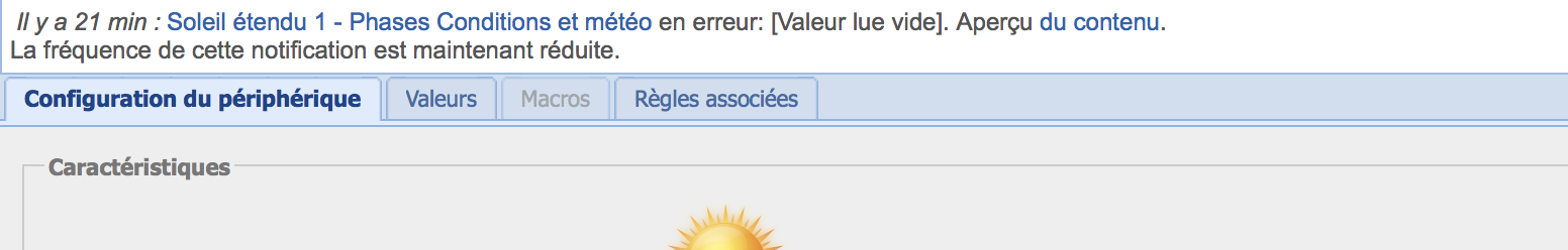

et une notification,
Capture d’écran 2020-12-03 à 16.18.13.png (65.59 Kio) Consulté 20521 fois

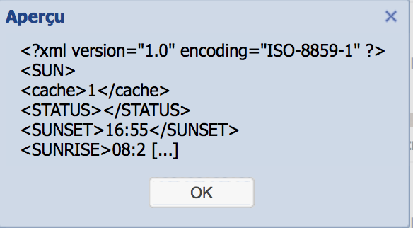

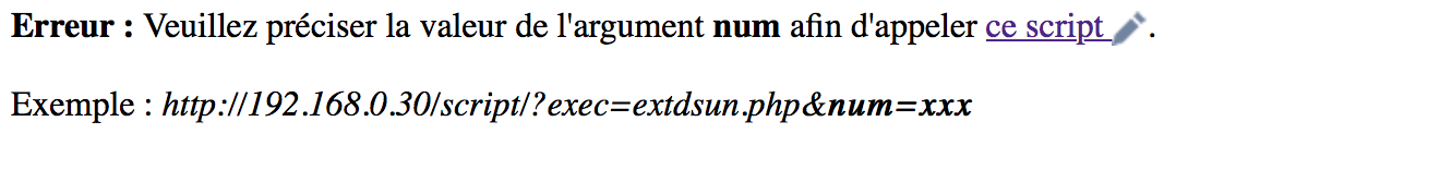

quand j'exécute le script, voici le retour:
Capture d’écran 2020-12-03 à 16.26.47.png (38.97 Kio) Consulté 20521 fois
Le script remodifié, c'est toujours bien celui un peu plus haut dans le fil et pas dans le store ?
Christophe
Messages : 154
Inscription : 28 Sep 2019
Re: [Store] Soleil étendu
Messagepar merguez07 » 03 Déc 2020 20:14
Christophe a écrit:Le script remodifié, c'est toujours bien celui un peu plus haut dans le fil et pas dans le store ?
oui, mais je l'ai modifié 2 fois (en écrasant à chaque fois mon ancien message qui contenant le code), donc il faut vraiment prendre celui actuellement en place dans le forum (qui me semble marcher vu de chez moi)
Christophe a écrit:quand j'exécute le script, voici le retour:

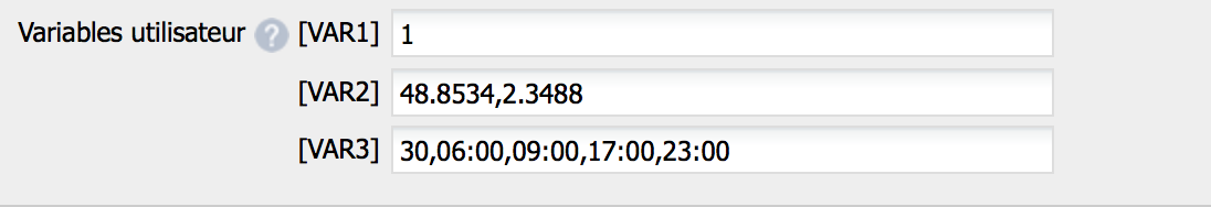

t'es sur d'avoir un numéro en VAR1 ? Si oui donne moi l'url qui est dans ta fenêtre de test

Messagepar Christophe » 03 Déc 2020 20:51
Oui j'ai bien repris le code dans ton message
voici le lien si c'est celui là :)
http://localhost/script/exec=extdsun.php&num=1&longlat=48.8534,2.3488&
delay=30,06:00,09:00,17:00,23:00
&eedomus_controller_module_id=1x3x1x0-
Capture d’écran 2020-12-03 à 20.46.17.png (31.49 Kio) Consulté 20519 fois

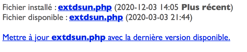

Messagepar Christophe » 03 Déc 2020 20:57
Euh ...je viens de voir ...
faut mettre à jour ou pas puisqu'on a shunté le store ?
Messagepar merguez07 » 03 Déc 2020 21:07
Christophe a écrit:Euh ...je viens de voir ...
Je n'ai rien mis dans le store, il est donc normal que la dernière version officielle soit du 03/03/20.
Si tu veux tester la version en projet que j'ai mis sur le forum il ne faut surtout pas installer la version par le lien dans l'image sinon tu reviens sur le script du 03/03/20
Concernant ton message d'erreur et, au vu de ta config, je ne me l'explique pas. As tu toujours le problème ?

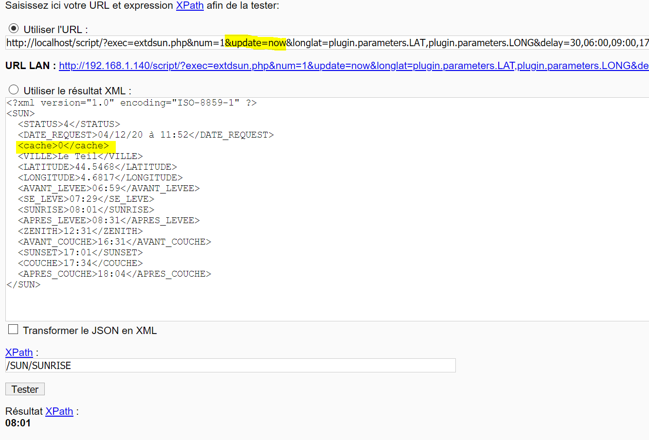

Messagepar merguez07 » 03 Déc 2020 21:23
dans la fenetre de test rajoute à ton url le parametre update=now qui sert à autoriser une requête en plus de celle qui doit se faire à 3h00 du matin
ton url sera (dans la fenetre de test) "http://localhost/script/exec=extdsun.php&num=1&longlat=48.8534,2.3488&delay=30,06:00,09:00,17:00,23:00&update=now&eedomus_controller_module_id=1x3x1x0-"
puis lance le test
Messagepar Christophe » 03 Déc 2020 21:36

Messagepar merguez07 » 04 Déc 2020 12:06
Voilà j'ai mis à jour le plugin
Pour ceux qui ont déjà l'ancien indice, pas besoin de réinstaller le plugin, il faut juste faire une mise à jour du script
le renseignement des longitudes et latitudes en VAR2 est facultatif. La ville ainsi que les corrdonnées sont determinées automatiquement. Toutefois vous pouvez imposer vos coordonnées en VAR2 et la ville sera déduite de ces nouvelles coordonnées.
En faisant en test tous aurez tous les résultats
dans les résultats vous pourrez voir à quelle heure a été effectuée la requête (en principe si elle est fait automatiquement ce sera dans la nuit après 3h00 du matin)
SI l'info cache est à 1 cela veut dire que les valeurs que vous voyez sont issues de ce qui a été mémorisé lors de la réalisation de la requête
Vous pouvez faire une requête manuelle en rajoutant dans l'url l'argument update=now
Dans ce cas le test lancera la requête et vous affichera les valeurs directes (cache à 0)

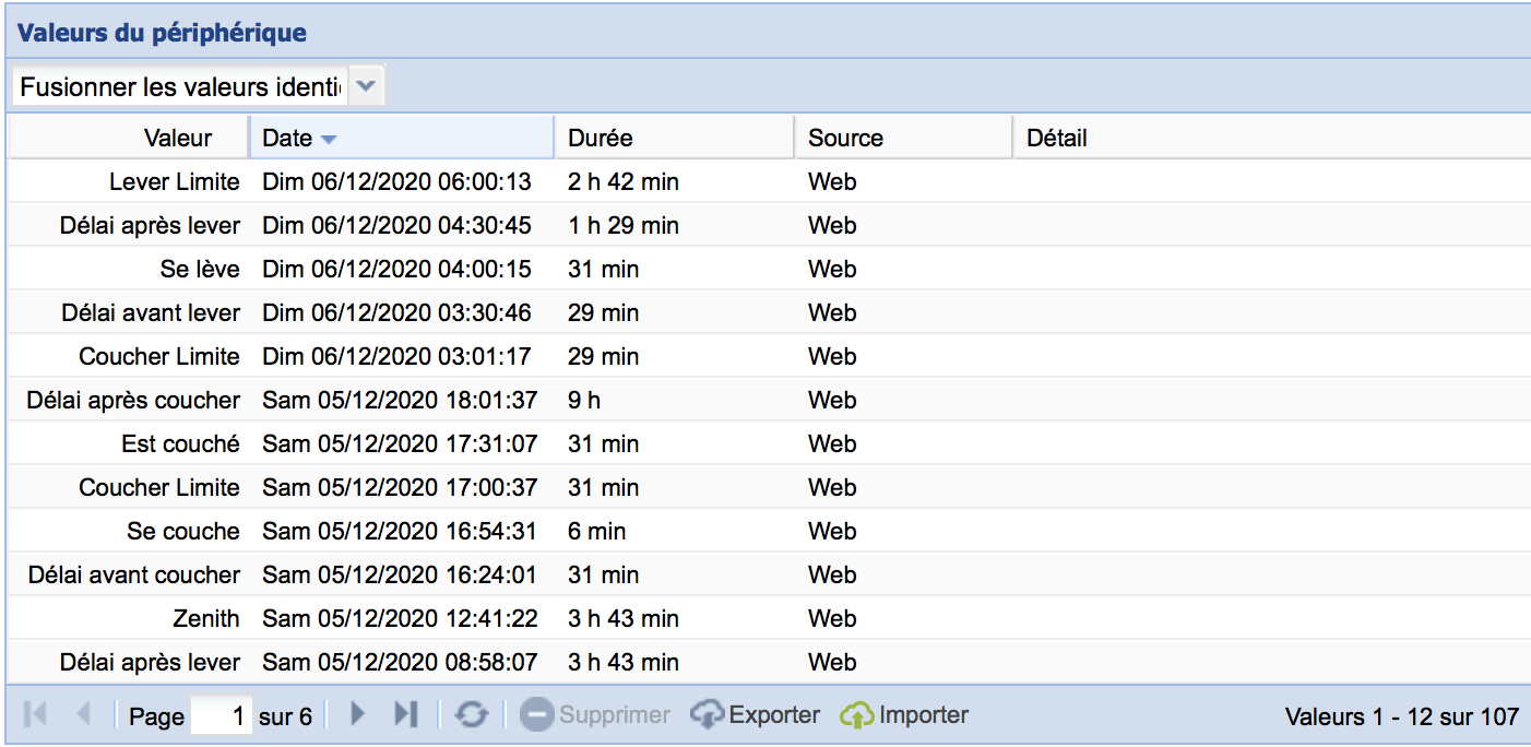

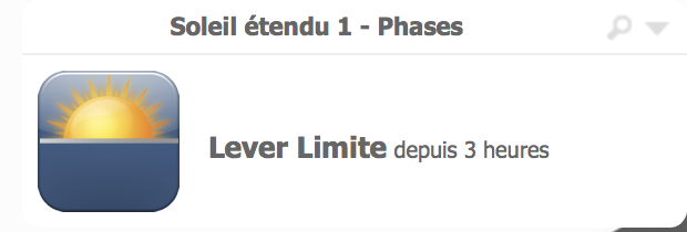

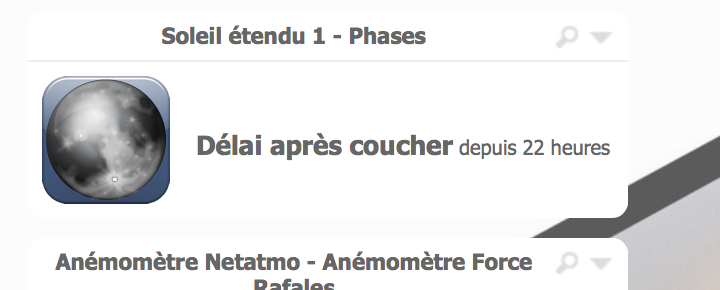

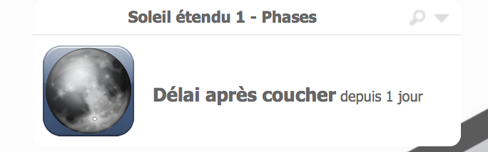

Messagepar Christophe » 06 Déc 2020 08:45
Il est 8h43 et voici ce que j'ai, pas de "est levé" donc pas de volet ouvert ;)
Capture d’écran 2020-12-06 à 08.42.13.png (39.72 Kio) Consulté 20477 fois
Capture d’écran 2020-12-06 à 08.41.56.png (161.25 Kio) Consulté 20477 fois
Bonne journée :wave:
Messagepar merguez07 » 06 Déc 2020 09:03
Salut Christophe
peut tu lancer un test et me donner le résultat xml complet parceque ton historique est vraiment bizarre. Sur le mien tout fonctionne nickel
