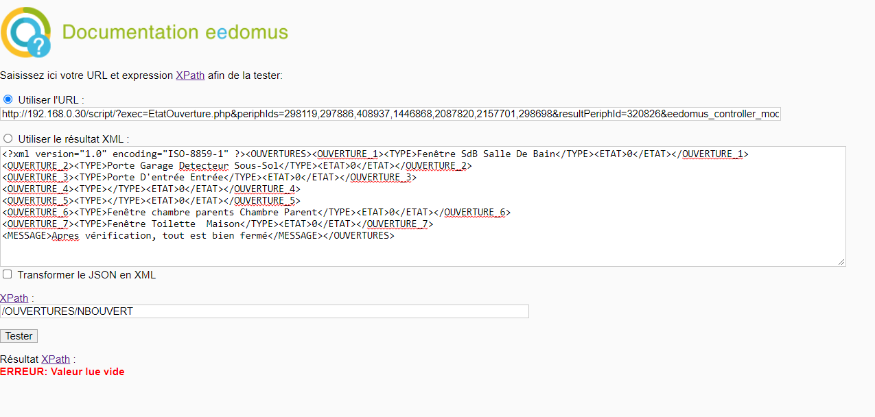

Merci de ce retour rapide. Je ne suis pas un expert du php mais le script retourne "Valeur Lue vide" ?
EEDOMUS+ / RFXcom / IPX800 / Objets ZWAVE (75) / ZIGATE + 70 objets Zigbee / Onduleur APC / ZIBASE 1 (de-commissionnée)/ Controleur Zwave ACT Homepro ZCS201 **
Razor
Messages : 155
Inscription : 11 Déc 2015
Re: [Store] Script - Etat des ouvertures pour notification
Messagepar opa95 » 19 Déc 2021 17:51
Bonsoir Razor
Pour aller plus loin, il faut montrer le résultat.
Tu vas dans le panneau du plugin et tu appuies sur tester.
Dans le nouveau panneau, tu relance tester et du décris ou copie le résultat du XPATH dans la fenêtre pour qu'on puisse aller plus loin
Messages : 988
Messagepar Razor » 19 Déc 2021 17:58
<?xml version="1.0" encoding="ISO-8859-1" ?><OUVERTURES><OUVERTURE_1><TYPE>Fenêtre SdB Salle De Bain</TYPE><ETAT>0</ETAT></OUVERTURE_1>
<OUVERTURE_2><TYPE>Porte Garage Detecteur Sous-Sol</TYPE><ETAT>0</ETAT></OUVERTURE_2>
<OUVERTURE_3><TYPE>Porte D'entrée Entrée</TYPE><ETAT>0</ETAT></OUVERTURE_3>
<OUVERTURE_4><TYPE></TYPE><ETAT>0</ETAT></OUVERTURE_4>
<OUVERTURE_5><TYPE></TYPE><ETAT>0</ETAT></OUVERTURE_5>
<OUVERTURE_6><TYPE>Fenêtre chambre parents Chambre Parent</TYPE><ETAT>0</ETAT></OUVERTURE_6>
<OUVERTURE_7><TYPE>Fenêtre Toilette  Maison</TYPE><ETAT>0</ETAT></OUVERTURE_7>
<MESSAGE>Apres vérification, tout est bien fermé</MESSAGE></OUVERTURES>
Razor
Messages : 155
Messagepar opa95 » 19 Déc 2021 18:20
Bonsoir Razor
Tu mets dans le XPATH
sum(//ETAT)
si le résultat est nul, c'est OK
Messages : 988
