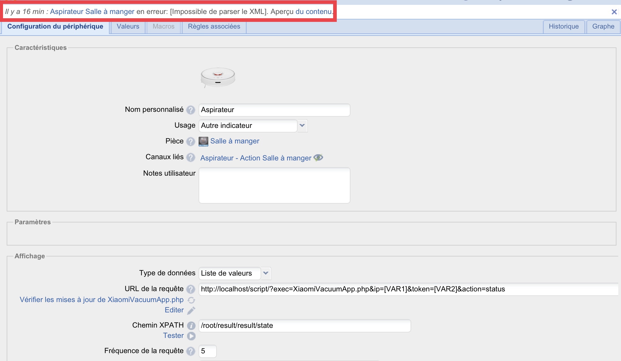

J’ai installé le script pour l’aspirateur robot xiaomi.
J’ai bien indiqué l’adresse ip et le token et voilà le message d’erreur qui est inscrit.
« impossible de parser le XML »
D’où ça vient à votre avis.

Re: [Store] Aspirateur Xiaomi
Messagepar fred Paris » 14 Juin 2021 17:23
bigoudène1 a écrit:Bonjour,
bonjour j'ai le même message.
Avez-vous trouvé une solution?

Messagepar BingO » 15 Juin 2021 14:25
Pour information:
J'ai intégré un robot Roidme Eve Plus qui est compatible avec l'appli Xiaomi Home et qui évolue dans la sphère Xiaomi puisque c'est une marque du groupe.
L'intégration se fait bien, on récupère bien le token grâce au petit utilitaire et on peut l'intégrer dans eedomus grâce à ce plugin du store.
En revanche, ça ne va pas plus loin, pas de remontées d'infos, pas de contrôle. Le format doit être différent des aspirateur brandés Xiaomi ou Roborock.
A priori, d'après l'erreur de parsing, il y aurait une validation attendue?
<?xml version="1.0" encoding="ISO-8859-1"?>
<root><id>158680</id>
<error><code>-9999</code>
<message>user ack timeout</message>
Pas grave en soi, mais pour ceux qui achèteraient cet aspi et voudraient l'intégrer, ne vous attendez pas à pouvoir prendre la main dessus ;)

Messagepar medapayne » 02 Juil 2021 06:08
Je viens de tenter de l'intégrer de nouveau mais j'ai cette erreur : Il y a 18 sec : Aspirateur Xiaomi Salon en erreur: [Impossible de parser le XML]. Aperçu du contenu.
<Je renseigne bien l'IP ainsi que le TOKEN mais j'ai l'impression que ma box Eedomus n'arrive pas à communiquer avec l'aspirateur.
Je penses que le script est obsolète... sans manquer de respect au créateur bien évidemment.

Messagepar BingO » 02 Juil 2021 12:38
C'est la même pour moi avec le Roidmi Eve Plus.
Il est intégré à Xiaomi Home, j'ai récupéré le token, mais pas d'infos.
Et lorsque je vérifie le contenu remonté, a priori, l'API semble légèrement différente puisqu'il semble attendre une confirmation au moment de l'interrogation.
Edit: Après quelques recherches, il semble que les robots aspi qui ne sont pas de marque Xiaomi ont des limitations même dans l'appli Xiaomi Home. Je ne suis donc pas étonné que ce soit pareil avec le script ;)
