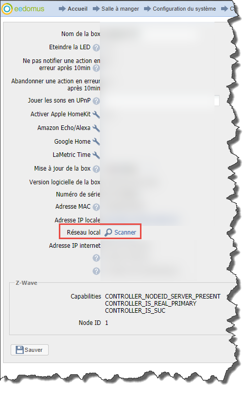

Après pas mal de test, je viens de mettre à jour les lampes et un ptit rescanne et toutes les lampes fonctionnent à nouveau...
Scan
