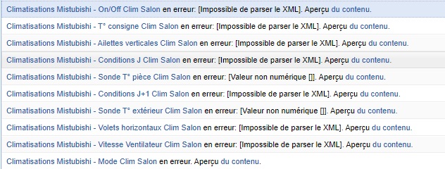

Messagepar Fab_Rice » 13 Nov 2022 07:19
J'attendais d'avoir une nouvelle "salve" de notifications pour faire un retour, donc c'est fait cette nuit.
Les notifications :
Je suis allé cliquer sur chaque "aperçu du contenu", ceux des 6 premières du bas (UI en fonction) renvoient apparemment des délais de retours trop longs :
Et les 3 dernières du haut (UI arrêtée) ceci :
Si ça peut aider ... :shock:
N.B: pas d'interruption relevée du wifi
Messages : 1401
Je viens de vérifier mon historique et j'ai le même type de problème dans la nuit entre 2h30 et 2h45. L'origine peut être liée à plusieurs choses :
- un problème au niveau des serveurs eedomus ,
- un problème au niveau des serveurs Melcloud
- un quota de requête atteint (jusqu'a présent il n'y avait pas de quota)
Pour ceux qui contatent ce problème, pouvez vous me donner les périodes horaires où cela vous arrive dans l'historique des notifications (est ce toutes les jours et entre quelle heure et quelle heure ?)
