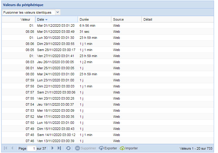

Messagepar patrichkof » 01 Déc 2020 10:08
j'ai regardé d'un peu plus près les valeurs, chez moi le pb à commencé le 27/11/2020.
aujourd'hui à 3h du mat j'ai bien récupéré la valeur début de l'aube à 08:08 mais seulement pendant 31s et après j'ai la valeur 01:
@influman: est ce que tu aurais un peu de temps pour voir d'ou vient le problème?
merci pour ton aide, j'ai plein de règles liées à ce plugin....
Cdt

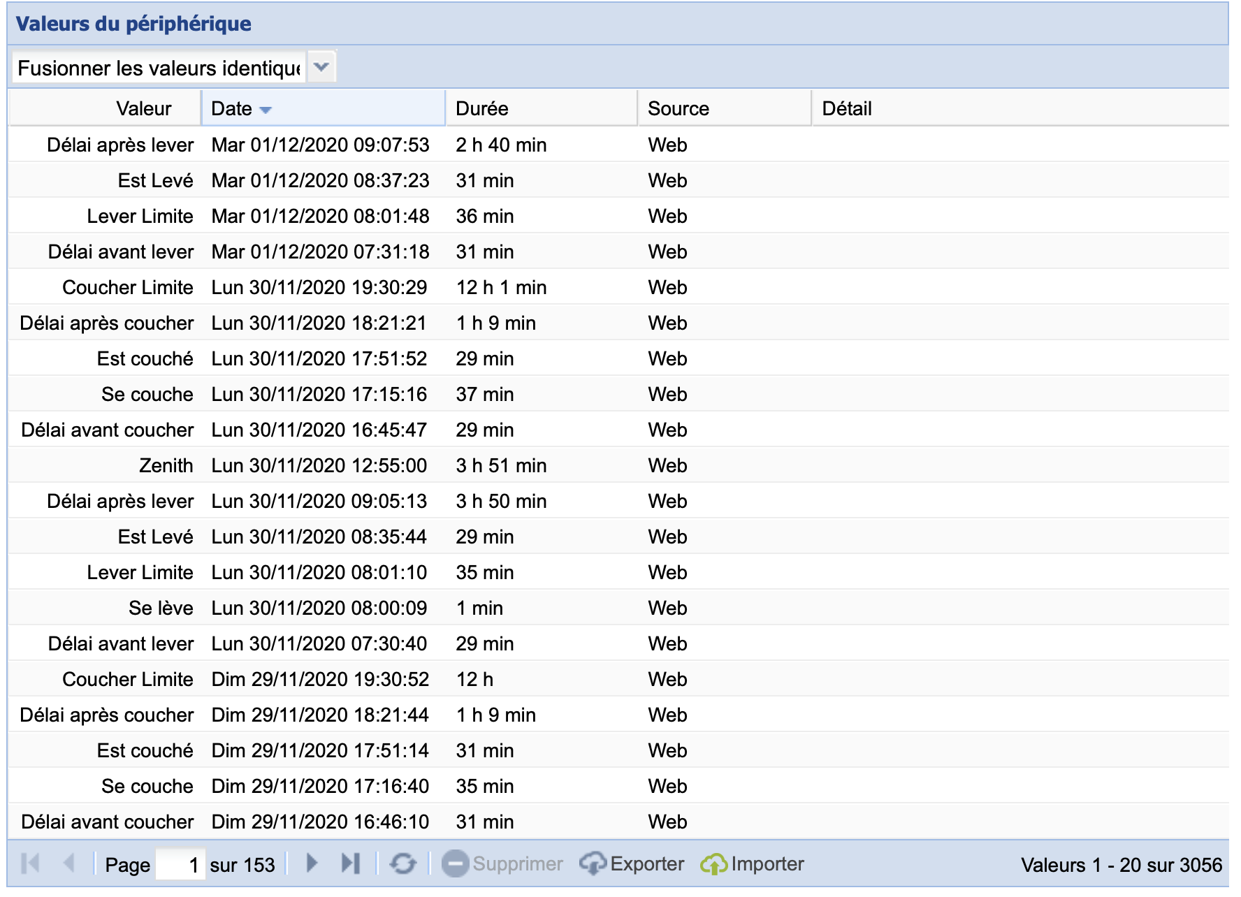

Messagepar Harzhal » 01 Déc 2020 11:55
Bonjour patrichkof,
En regardant ton historique des phases de "Soleil étendu", je suis étonné de voir qu'à la place des données de valeur (1ère colonne), tu as des données horaires et quant aux durées de phases indiquées qui sont de 1 jour, là carrément je ne comprend pas.
A titre de comparaison, voici mon historique du plugin qui marche très bien, j'ai eu quelque fois uniquement la phase coucher ou lever limite qui a pu sauter.
Peut-être faudrait-il virer et recharger le plugin ?

Re: [Store] Soleil étendu
Messagepar merguez07 » 01 Déc 2020 12:14
Harzhal a écrit:En regardant ton historique des phases de "Soleil étendu", je suis étonné de voir qu'à la place des données de valeur (1ère colonne), tu as des données horaires et quant aux durées de phases indiquées qui sont de 1 jour, là carrément je ne comprend pas.
en fait il n'affiche pas l'historique du même périphérique que toi. Lui il est sur les données de l'heure du début de l'aube
Messagepar Harzhal » 01 Déc 2020 13:12
Ok merguez07, tu as raison, j’ai mal regardé :cry:
Il serait quand même intéressant que patichkof nous montre le déroulement complet de sa journée, c’est à dire celui du widget « Phases »comme le mien.
