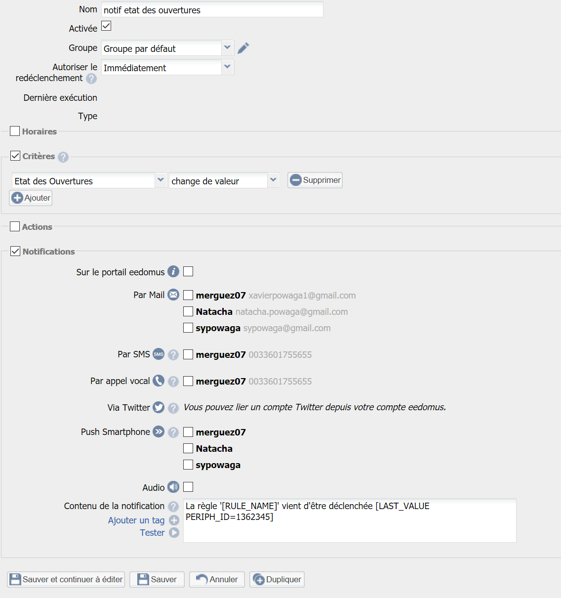

Messagepar merguez07 » 05 Mars 2019 11:26
Ma réponse est toujours la même, si tu veux une notification il te faut créer une règle. peux être que la photo écran ci-dessous va t'éclairer
pour le libellé de la notification il te faut le construire en cliquant sur "ajouter un tag" et aller chercher ton périphérique "état des ouvertures".
pour le support de notif, tu n'as qu'a cocher ton choix (mail, sms, ...)
Est ce plus clair ?

Re: [Store] Script - Etat des ouvertures pour notification
Messagepar merguez07 » 05 Mars 2019 11:43
et bien de base la notification va donné ça "La règle '[RULE_NAME]' vient d'être déclenchée" qu va se traduire par La règle 'notif etat des ouvertures' vient d'être déclenchée.
Mais cette info ne suffit pas car toi tu veux, dans ta notification, avoir la fenêtre en défaut. Il faut donc que tu rajoutes la valeur de ton périphérique "Etat des ouvertures" et, pour ne pas se planter dans la syntaxe, tu peux le faire via l'utilitaire "ajouter un Tag" qui va alors te proposer un choix.
Tu choisis le périphérique "etat des ouvertures" et l'affaire est faite

Messagepar grosbidons » 05 Mars 2019 12:46
cela marche parfaitement.
