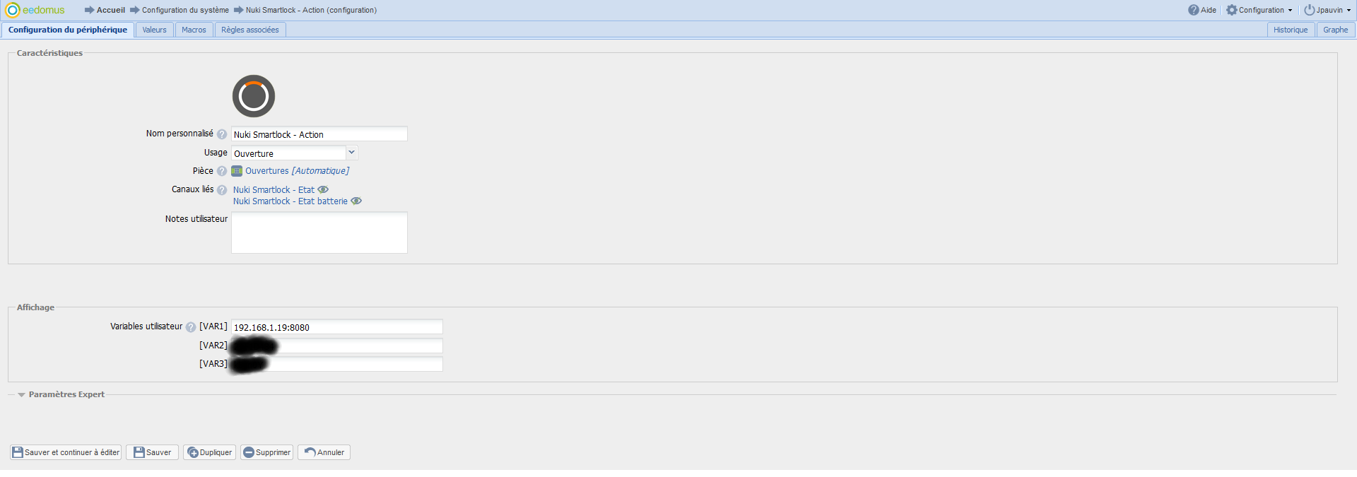

Salut Jluc et merci pour ton aide ;
J'ai également noté que le script 1.5 était de toi, aussi merci pour ton travail.
Je débute tout juste avec eedomus et honnêtement cela reste assez obscure pour le moment.
Concernant la serrure NUKI, je l'ai importé depuis le store, mis à jour selon tes recommandations en 1.5, cela fonctionne.
J'ai bien accès à l'ouverture.
J'ai bien l'état qui remonte de la serrure quand je lance la commande depuis EEDOMUS, mais je n'ai pas l'état qui remonte lorsque j'utilise homekit ou l'appli NUKI directement.
Je viens même de constater qu'en l'état actuel, ce n'est pas vraiment un état de la porte que j'ai, mais plus l'état de la dernière commande lancé sur eedomus. ( je viens par exemple d'ouvrir et de fermer ma porte rapidement avec eedomus, il me marque verrouillé, alors que sur NUKI je suis resté en mode déverrouillé.. )
Concernant la batterie, j'ai bien le capteur de créé ( si j'utilise le bon terme ) mais aucune remonté d'état de la batterie.
Je ne sais pas intégrer le détecteur d'ouverture de la porte..
Voici ce que j'ai en gros :
Désolé de te faire reprendre les bases, mais je trouve que eedomus saute les bases pour que les gens se familarisent avec les mecaniques de la box.
capteur nuki.png (55.71 Kio) Consulté 33732 fois

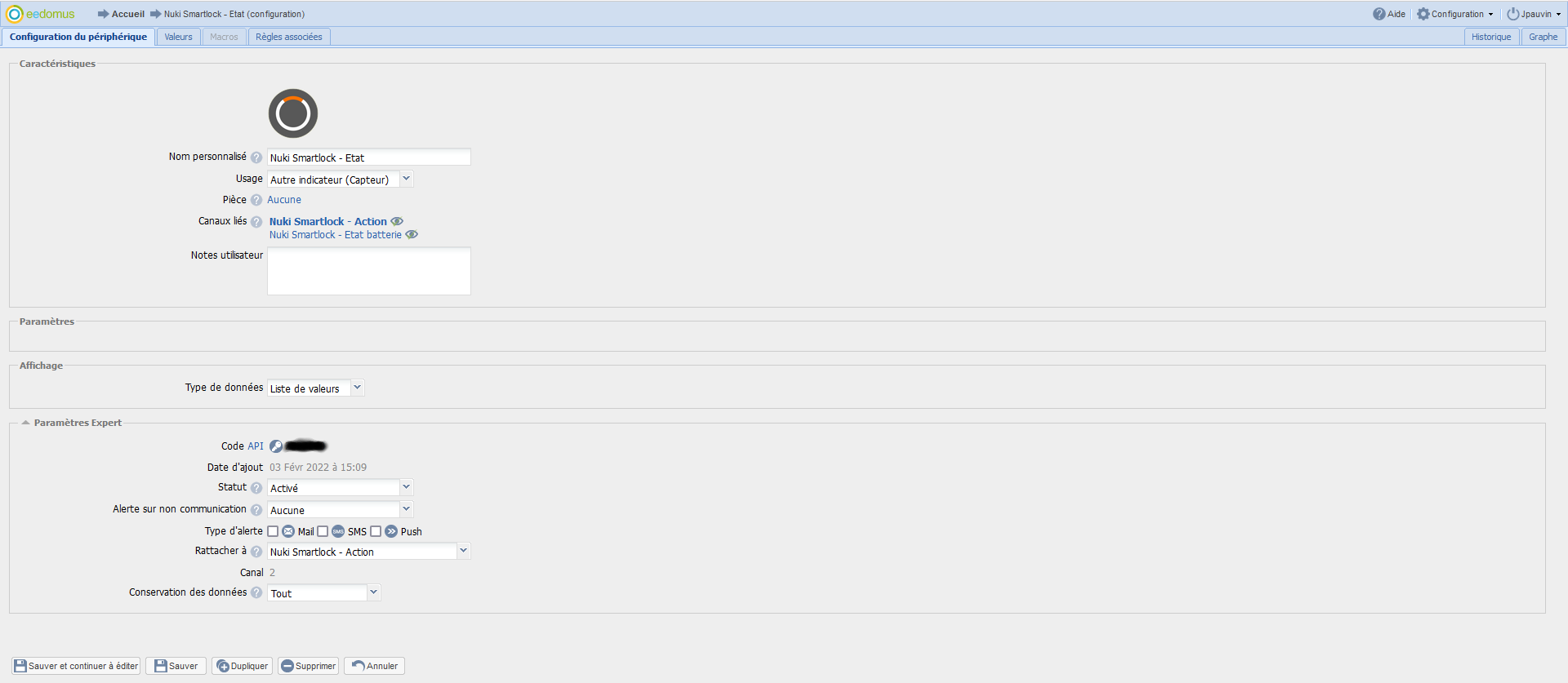

Re: [Store] Nuki Smartlock plugin (pilote/état)
Messagepar jluc2808 » 03 Fév 2022 20:24
tu devrais avoir 4 équipements:
serrure action ==> ouverture, dans les valeurs on trouve les actions et les var1,2,3 renseignées, fréquence =0 , délai expiration = 30 secondes
serrure état ==> autre indicateur, liste de valeurs avec tous les états dans valeurs
porte état ==>autre indicateur, liste de valeur avec tous les états de la porte dans valeurs
batterie ==>autre indicateur, %
les 4 sont attachés à serrure action, qui à les variables var1, var2, var3 remplies
ensuite tu dois faire un register avec les 4 équipements et la syntaxe de la doc pour enregistrer les code API des équipements dans le script - attention la syntaxe est absolument à respecter
(si ce n'est pas le cas , tu n'auras pas les valeurs en retour, ce qui est ton cas)
si tu fais cela plusieurs fois, il faut aussi utiliser une des requête donnée dans la doc initiale pour éviter les doublons dans le callback

Messagepar jluc2808 » 10 Jan 2024 12:10
le plugin fonctionne chez moi , avec mes modifs pour avoir le statut de la porte
- assurrez-vous d'avoir la bonne IP et que var1 est sous la forme IP:8080
- var2 et var3 doivent être renseigné correctement aussi
- la procédure register doit avoir été jusqu'au bout (1 seule fois , si plusieurs il faut supprimer les doublons)
action et état sont dissociés et les var1, var2, var3 ne sont qu'avec action
