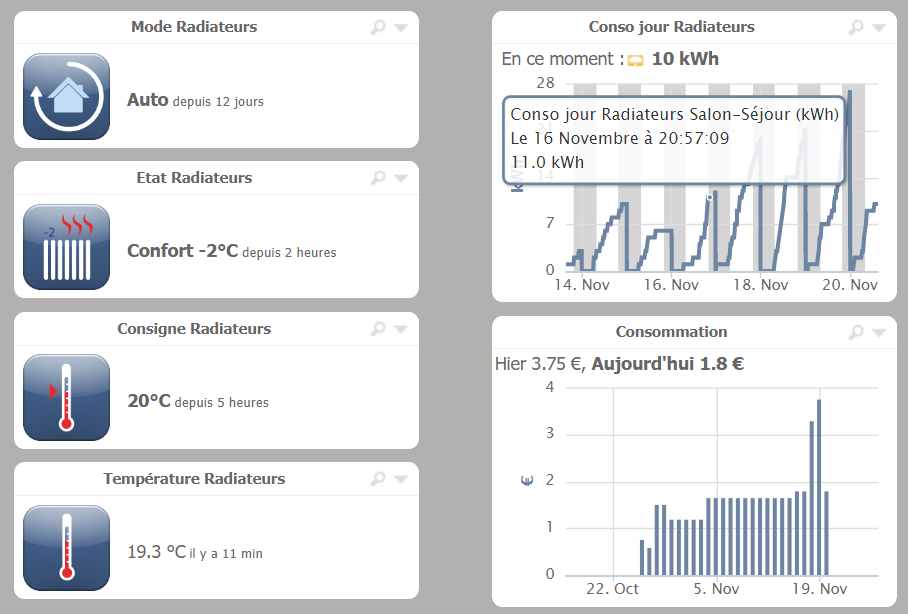

Messagepar RAR69 » 20 Nov 2018 15:32
Je viens de contrôler avec l'appli COZYTOUCH à l'instant et j'ai bien les remontées en Euros de mes consommations...
De même avec eedomus :
Consos radiateurs.PNG (83.23 Kio) Consulté 32267 fois
