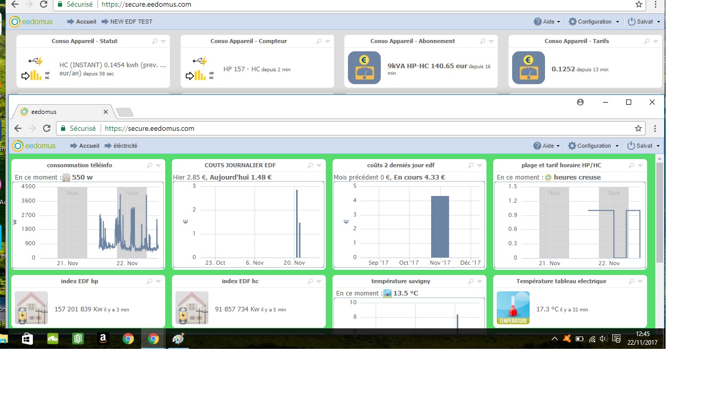

Messagepar salvat » 22 Nov 2017 08:11
suivi conco edf via ecodevice
Bonjour Antony86
je prend pour le script la conso instantané de mon ecodevices,et je renseigne les hp et hc ...
je te joint une image , les infos remontée sur l'image a gauche sont juste, elle sont identique au logiciel intégré de l'ecodevice,
donc je doit buté sur quelques choses
salvat

Messagepar salvat » 22 Nov 2017 08:28
je vais le réinstaller plus tard et je ferais une copie d'écran des 2 images, et si tu as le temps , tu me dira ce que tu en pense

Messagepar salvat » 22 Nov 2017 12:56
voila , comme tu peut voir j'ai superposée les 2 résultats ( 2 chrome ouvert pour avoir les resultats instantané en même temps)
il y a donc comme relevé via le script 0.1454 kwh
et sur l écodevices il y a 550w
il devrait afficher 0.550 kwh le script non ?
cordialement
salvat
Messages : 99
Inscription : 16 Nov 2014
Messagepar Anthony86 » 22 Nov 2017 13:03
re,
en effet c'est bien ce que je disait le scipt affiche le cumul de ton instantane et non instantane
en gros tu auras ta conso journalier HP et HC en instantane
et de l'autre cote que moi j'ai aussi garde ton instantane reel
cordialement

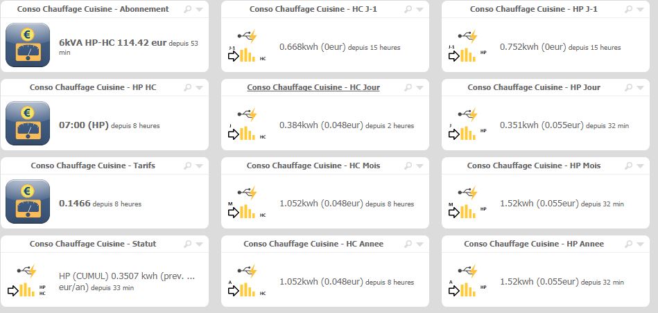

Messagepar rol » 22 Nov 2017 14:46
Salut influman,
je reviens vers toi concernant ce script. Voici ce que me donne la conso électrique avec en entrée un compteur cumulé en Wh :
Les conso J-1 HP et HC n'affichent pas le coût en euros.
Les conso Mois/Année HP et HC affichent le coût en euros à J.
La modification du tarif des kW HP et HC n'est pas pris en compte.
Voilà pour mon retour du jour :mrgreen:
Encore merci pour ton boulot, c'est top !

Messagepar influman » 22 Nov 2017 19:01
salvat a écrit:Ok ,,
merci pour ton explication et de t as disponibilité, je vais voir si c'est ce que je recherche
Cordials salutations
Oui, le plugin donne la conso cumulée du jour, l'objectif est bien de savoir ce que tu consommes et le coût associé.
Quand tu mets un compteur instantané en entrée, le plugin considère que c'est une conso pour une minute et la cumule.
Je pense que ce n'est pas très fiable et qu'il vaut mieux, quand c'est possible, donner en entrée du plugin une conso déjà cumulée en Wh.

Messagepar influman » 22 Nov 2017 19:03
rol a écrit:Salut influman,
pour vérifier, peux tu ouvrir la config d'un des capteurs, lancer un "tester" et nous montrer l'xml retourné complet.

Messagepar rol » 22 Nov 2017 20:11
influman a écrit:pour vérifier, peux tu ouvrir la config d'un des capteurs, lancer un "tester" et nous montrer l'xml retourné complet.
Voilà le résultat :
<?xml version="1.0" encoding="ISO-8859-1" ?><MYELEC><DELTA_HP>0</DELTA_HP><DELTA_HC>0</DELTA_HC><COMPTEUR>CUMUL 789543</COMPTEUR><JOUR_HP>0.351</JOUR_HP><JOUR_HC>0.384</JOUR_HC><MOIS_HP>1.52</MOIS_HP><MOIS_HC>1.052</MOIS_HC><ANNEE_HP>1.52</ANNEE_HP><ANNEE_HC>1.052</ANNEE_HC><ANNEE_PREC_HP>0</ANNEE_PREC_HP><ANNEE_PREC_HC>0</ANNEE_PREC_HC><JOUR_PREC_HP>0.752</JOUR_PREC_HP><JOUR_PREC_HC>0.668</JOUR_PREC_HC><MOIS_PREC_HP>0</MOIS_PREC_HP><MOIS_PREC_HC>0</MOIS_PREC_HC><CPT_DELTA_HP>3640.5</CPT_DELTA_HP><CPT_DELTA_HC>1887</CPT_DELTA_HC><JOUR_HPC>0.055</JOUR_HPC><JOUR_HCC>0.048</JOUR_HCC><MOIS_HPC>0.055</MOIS_HPC><MOIS_HCC>0.048</MOIS_HCC><ANNEE_HPC>0.055</ANNEE_HPC><ANNEE_HCC>0.048</ANNEE_HCC><ANNEE_PREC_HPC>0</ANNEE_PREC_HPC><ANNEE_PREC_HCC>0</ANNEE_PREC_HCC><JOUR_PREC_HPC>0</JOUR_PREC_HPC><JOUR_PREC_HCC>0</JOUR_PREC_HCC><MOIS_PREC_HPC>0</MOIS_PREC_HPC><MOIS_PREC_HCC>0</MOIS_PREC_HCC></MYELEC>
Merci à toi ;)
