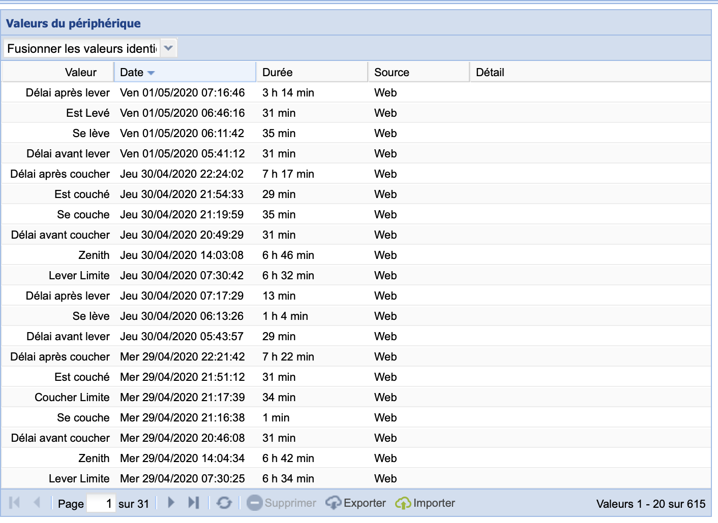

Voici l'historique récent du Soleil étendu phases. Depuis hier soir, bien qu'étant programmée pour moi entre 7:30 à 8:00 le matin et 20:00 à 23:00 le soir, on ne voit plus apparaître les phases "Lever limite" et "Coucher limite" car elles ont été "zappées".
En conséquence, je n'ai pas eu d'ouverture des volets ce matin. Est-ce qu'il y a un problème sur le plugin ?

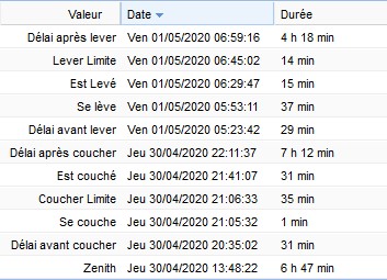

J'ai eu ouverture ce matin sur le levé lemite. J'ai juste fait une toute petite modif dans le code : le levé limite est calculé, non pas sur "est levé, mais sur "se lève".
je ne pense pas qu'il y ai de b avec le plugin. Il m'arrive qu'il ne fonctionne pas (2 à 3 fois par an) ; je mets ça sur le dos d'une perte de connexion internet ?

Les valeurs à l'instant :
Annotation 2020-05-01 111924.jpg (39.25 Kio) Consulté 27483 fois

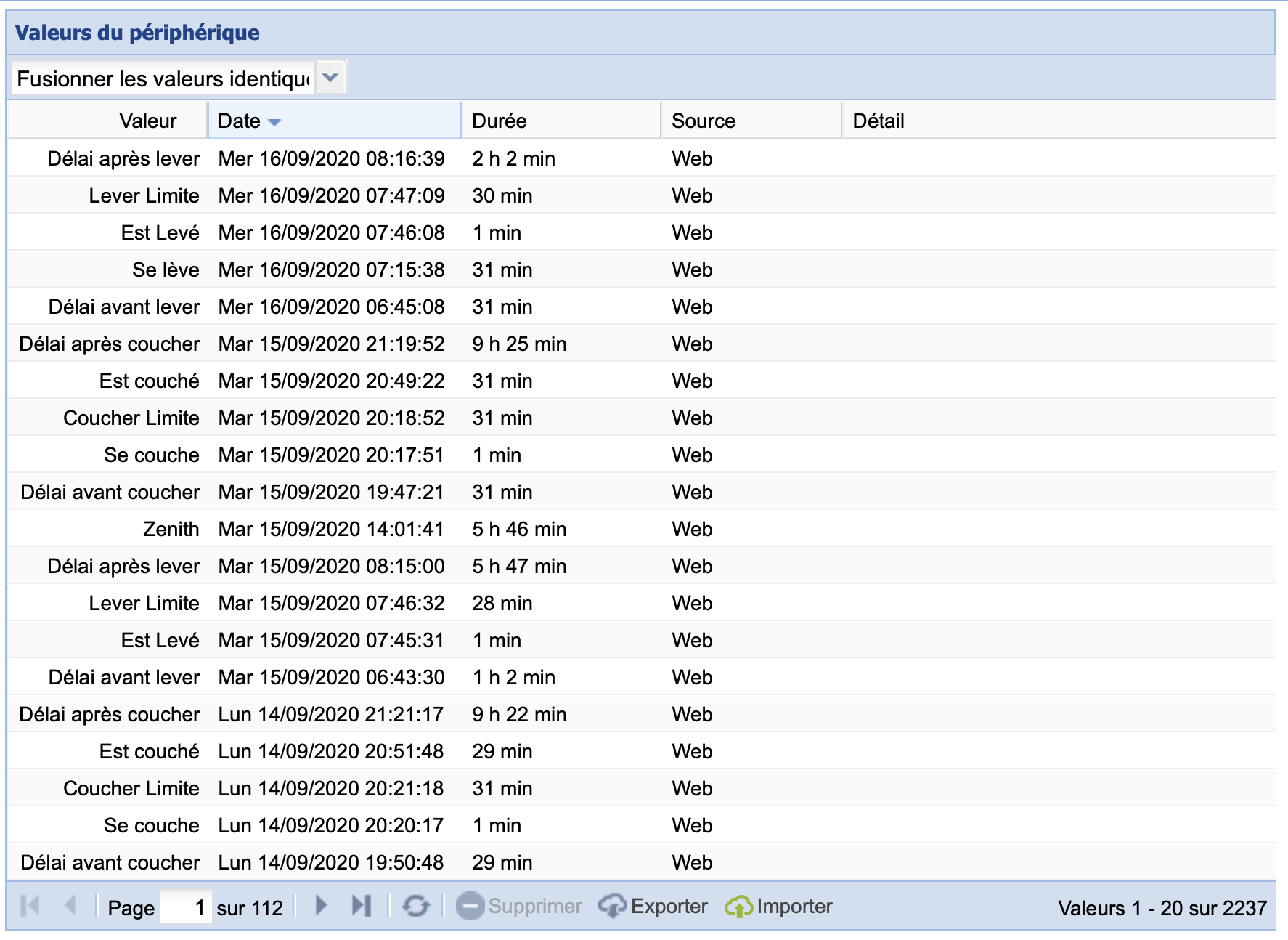

Pour comprendre la logique du plugin installé chez toi, peux-tu publier la capture de l'historique de "Soleil étendu - Phases" comme ci-dessous :
