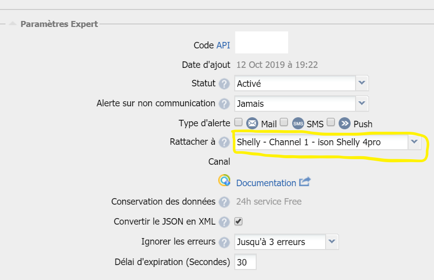

Michteedo a écrit:et comment faire enlever, par exemple; la consommation totale, sans enlever les autres widget associés?
Dans les paramètres expert > Rattacher à Aucun périphérique.
Ensuite tu pourras supprimer QUE ce périphérique.
