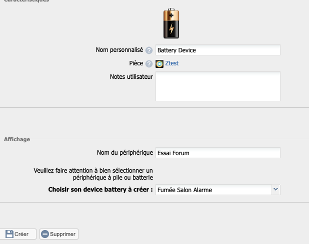

Installation :
Capture d’écran 2019-07-05 à 20.26.41.png (40.62 Kio) Consulté 31567 fois
Veuillez bien selectionner un module qui fonctionne que par pile ou batterie.

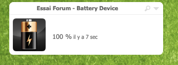

Resultat :
Capture d’écran 2019-07-05 à 20.27.31.png (47.04 Kio) Consulté 31567 fois

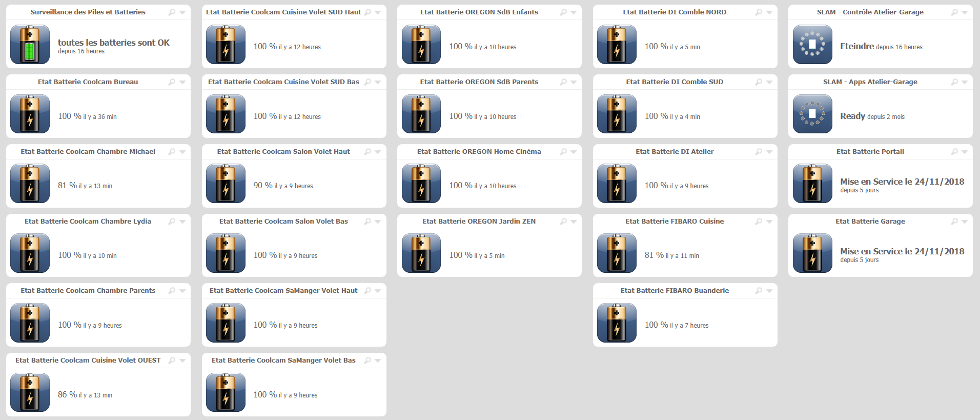

Comme suite à de nouvelles évolutions acceptées par BART (Eedomus) nous vous présenterons d'ici à la rentrée le nouveau PLUGIN SmartBattery associé au JSON BatteryDevice.
BatteryDevice permet d'interroger chaque module alimenté par des piles ou bien des batteries et d'en connaître l'état de charge.
SmartBattery quant à lui est un plugin qui créé deux périphériques, un visible, indiquant l'état de l'ensemble des modules en fonction d'un seuil utilisateur et de deux seuil 50% et 25%, un second invisible, créant un message en clair listant les modules en état d'alarme. Une règle associée est créée automatiquement afin d'effectuer une notification. Restera à vous de compléter par mail, push, etc.
Ci-dessous, en exemple, une pièce "Gestions Piles" a été créé spécifiquement pour la surveillance de l'intégralité des modules alimentés par piles ou batterie dans laquelle une action a été ajoutée dans la règle pour visualiser et mémoriser l'état d'alarme via le SLAM (MaDomotic).
Deux périphériques (contact portail et contact garage) alimentés par une pile (module DI-O CHACON 54781) ne remontant pas leur état des piles (protocole 433 MHz) il est possible en programmant le "type de données" en "Liste de valeurs" d'afficher un message de son choix.
Le PLUGIN est actuellement en cours de test et d'éventuelles évolutions...
Encore merci à XEOS, merguez07, MaDomotic et BART pour leur coopération et leur dévouement qui nous permettent de faire évoluer notre BOX...
Surveillance Batteries.PNG (178.02 Kio) Consulté 31373 fois
