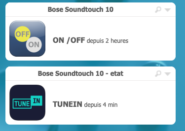

J'ai réinstallé le plugin et j'ai créé une source supplémentaire "TUNEIN" dans les valeurs de l'état pour répondre à mon cas de figure. (A rajouter dans ton script peut-être)
J'ai aussi diminuer la Fréquence de la requête de 15 à 2 mn (Y a t-il un risque à trop diminuer ? une saturation ?)
Tout marche nickel :D

Je viens de découvrir cette fonctionnalité intéressante pour moi ausssi. Je l’ai chargé deux fois car je possède une enceinte Soundtouch 20 et une enceinte Soundtouch 10 dans deux pièces différentes. Si on met en marche les deux en même temps il y a un décalage de son (normal car le traitement des données peut prendre plus ou moins de temps). Pour pallier cet inconvénient il y a une fonction de synchronisation des enceintes qui pourrait un jour être ajoutée...
Le petit problème c’est que j’ai ajouté moi aussi une valeur TuneIn mais avec ou sans le widget « état » reste toujours sur Off (avec ou sans ajout de valeur).
Quand je fais tester le Xpath de l'état après avoir mis en marche une radio, j'obtiens bien le bon résultat soit "TUNEIN" mais le widget d'état est toujours sur "Off", bizarre !

Messagepar Dominic » 09 Déc 2018 09:28
@Harzal,
Je pense que tu n’as pas attendu assez longtemps (par défaut la requête ne se met à jour qu’après 15minutes). Personnellement j’ai mis 2 mn ça me convient très bien.
Essaye en diminuant cette valeur.

Messagepar Harzhal » 09 Déc 2018 11:10
Bien vu Dominic, j'ai mis aussi 2 mn. Pour avoir un bon widget, j'ai récupéré le logo TuneIn comme ça c'est bien clair !

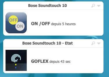

Je viens de découvrir qu'on peut envoyer les sons de la box eedomus sur les enceintes Bose une fois qu'elles sont connectées (ajout de l'adresse IP dans la zone "Jouer les sons en UPnP")
Par ailleurs, ça fonctionne impeccable avec le serveur NAS, pour ma part comme je l'ai écrit, un disque dur réseau Goflex de chez Seagate.
La valeur brute qu'il faut inscrire dans la nouvelle valeur qu'on a ajoutée est : STORED_MUSIC, ensuite j'ai photographié le logo Seagate sur le D.D. et j'obtiens ceci :
