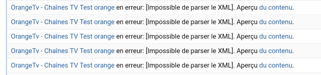

Re bonjour,
Tout fonctionne correctement avec mon décodeur (envoi des commandes et affichage de l'état) sauf quand il est en veille profonde :

Messagepar Psit » 19 Nov 2018 20:44
Ha oui c’est sur mais je pense que tous les périphériques qui sont totalement éteint et qui n’on plus d’ip feront cette erreur .
A part annuler les erreurs je sais pas si il y a d’autres solutions :D

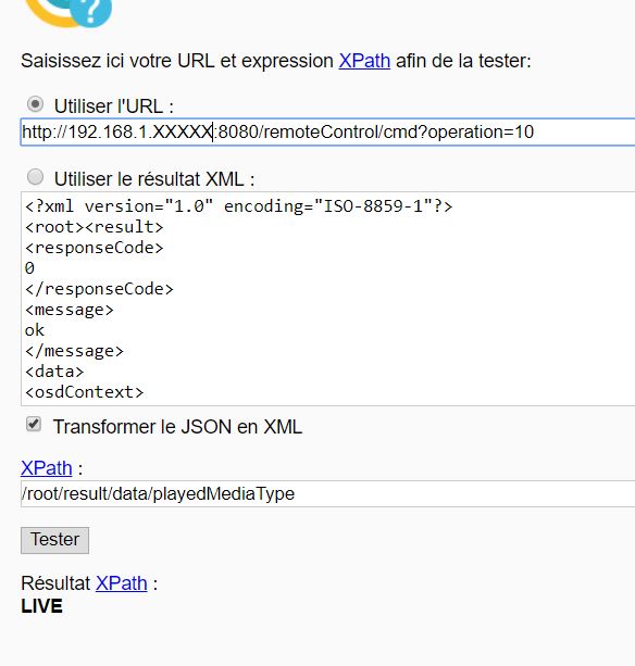

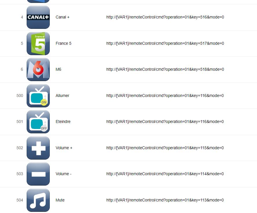

Messagepar OUARZA » 20 Nov 2018 18:41
Voici quelques commandes ;)
décodeur orange.JPG (72.7 Kio) Consulté 21604 fois

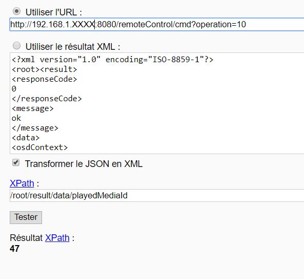

Tu peux aussi savoir ce que tu regardes :D
décodeur orange2.JPG (51.31 Kio) Consulté 21603 fois
décodeur orange3.JPG (45.17 Kio) Consulté 21603 fois

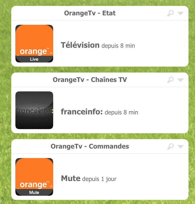

Messagepar sebmafate » 20 Nov 2018 18:47
Et voici mes modifications sur le plug-in.
Capture d’écran 2018-11-20 à 18.43.26.png (265.61 Kio) Consulté 21603 fois
Capture d’écran 2018-11-20 à 18.46.21.png (613.79 Kio) Consulté 21603 fois
Archive.zip
(511.98 Kio) Téléchargé 775 fois

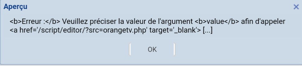

Messagepar rol » 20 Nov 2018 22:55
Je viens de tester.
Ça fonctionne bien :P
J'ai juste cette erreur :
Good job !
