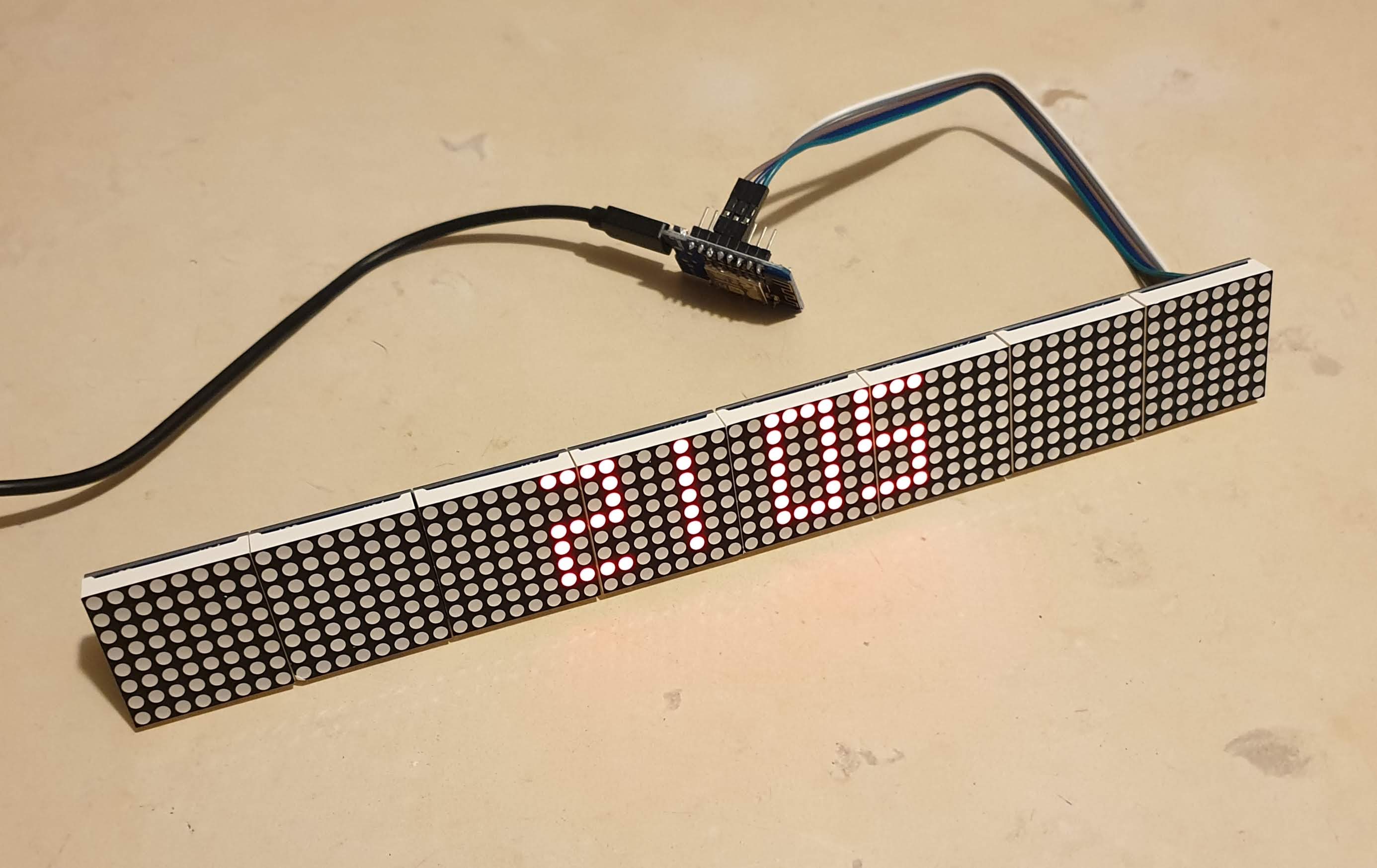

Messagepar Hamtaro06 » 20 Oct 2018 21:28
Cool merci pour ton plugin, bien mieux que mon "bricolage" viewtopic.php?f=13&t=7518&hilit=smartled ;)
J'ai construit une version XXL (et bientot une version XXXXL), ce n'est pas si dure que ca finalement !
Voir mon article que je suis entrain de rédiger : http://www.domolity.fr/?p=373
smart led xxl
Blogueur DomoLity : https://www.domolity.fr
Hamtaro06
Messages : 97
Inscription : 23 Nov 2017
Localisation : Côte d'Azur

Re: [Store] Smart Led Messenger
Messagepar merguez07 » 20 Oct 2018 22:17
anne-marie a écrit:Super! Sauf que ton lien ne fonctionne pas
il a du corriger car j'ai testé et ça marche
Messagepar anne-marie » 21 Oct 2018 11:38
Bravo pour ce tuto mais je pense que ça va être trop compliqué pour moi :? :D
En tous cas, ce serait top d'avoir un écran led immense :P
Et j'ai hâte de voir comment tu as fait pour l'installer dans ta voiture

Messagepar misterden » 21 Oct 2018 20:40
Hamtaro06 a écrit:Cool merci pour ton plugin, bien mieux que mon "bricolage" viewtopic.php?f=13&t=7518&hilit=smartled ;)
Mais ça c'est excellent !!!!!! :o
par contre comment tu vas faire l'habillage de l'ensemble ( boite ? coffrage ? ).... il me tarde de voir le resultat de la version xxxxxxxxxL!
Messagepar stef31 » 22 Oct 2018 08:33
J'avais vu ce montage d'affichage XXL sur ce site http://sarakha63-domotique.fr/afficheur-led-v2/#prettyPhoto
Et le site de référence où tout est très bien expliqué : https://byfeel.info/diy-i-notifheure-ou-comment-mettre-en-place-une-horloge-connectee-avec-notification/
Le plus compliqué semble être la réalisation du boitier pour ces afficheurs. L'idéal étant d'avoir une imprimante 3D.
