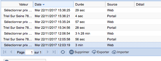

premier retour,
j'ai rajouter un valeur pour mon tarif, lorsque je selectionne mon tarif, ca reviens tout seul a Selectionné prix.
Capture d'écran 2017-11-22 15.37.25.png (40.27 Kio) Consulté 31556 fois

Re: [Store] Suivi consommation Eau
Messagepar Anthony86 » 22 Nov 2017 16:05
bonjour
tu as change les valeurs dans "conso eau prix (configuration)" puis Valeurs??
moi pas de soucis
cdlt
Anthony86
Messages : 528
Inscription : 09 Jan 2017
Messagepar killpilot » 22 Nov 2017 16:14
Anthony86 a écrit:bonjour
moi pas de soucis
cdlt
oui je suis rentré dans le module Conso Eau - Prix -> valeurs j'ai rajouté ma valeur avec un "." comme marqué..
Messagepar influman » 22 Nov 2017 19:08
Imaginons l'eau à Triel coute 5,02 eur/m3,
il faut saisir la valeur :
VALUE------------- DESCRIPTION
5.02-----------------TRIEL SUR SEINE 5.02 EUR/M3
Messagepar killpilot » 22 Nov 2017 20:23
Yop,
Je vais corriger et tester ça je pensais pas que le champ description devais avoir une syntax particulière
Merci!
Messagepar influman » 22 Nov 2017 21:44
killpilot a écrit:Yop,
Merci!
Envoyé de mon MI 5s Plus en utilisant Tapatalk
C'est bien le champ Value qui est important, sauf à ce que j'ai un bug a regarder ;)
Messagepar killpilot » 24 Nov 2017 10:27
c'est ma faute.. je confirme... j'avais une , au lieu d'un . dans value... my bad :D ca tourne je vous faire un retour;)
