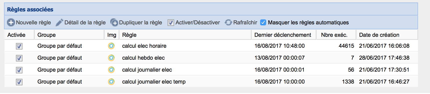

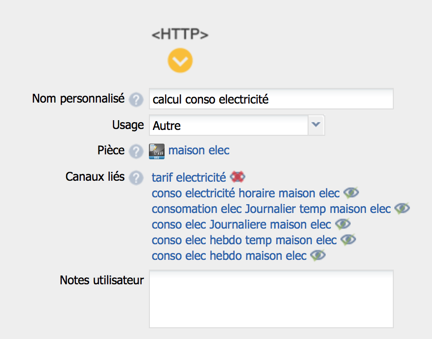

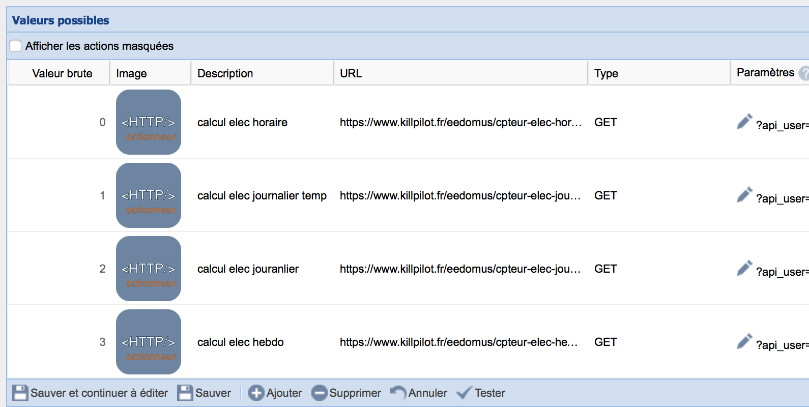

et cote eedomus j'ai créé un actionneur http, avec des etats de calcul et des regles

donc j'ai des etats horaire, journalier, hebdo
et j'ai des etats intermediaire qui sont horaire temp, journalier temp, hebdo temp.
en gros toutes les minutes je lit ma conso, je fais mon calcul et je le met dans horaire_temp
toutes les heures je prend le compteur horaire_temp que je copie dans horaire, et je remet le horaire_temp a zero et c'est reparti
meme principe pour journalier, je met à jour le journalier_temp avec le horaire toutes les heures, et tous les jours a minuit je met la valeur du journalier_temp dans le compteur journalier et je remet a zero le journalier temps et c'est reparti...
bref c'est les poupé russe, donc si j'ai une erreur de mesure/calcul c'est forcement sur le tout premier a savoir le horaire temps, apres c'est juste des vases communiquant.

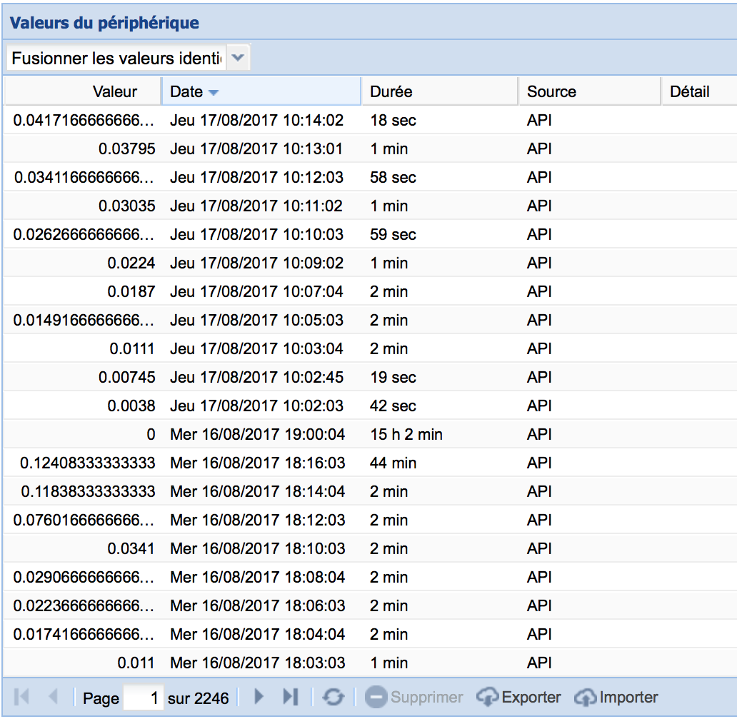

J'ai peut etre une piste serieuse....
j'avais mis dans ma regle de trigger, redeclenchement autorisé aprés : et j'avais mis 1 minutes...
mais du coup imaginons la regle se declenche a 0h00 et 30s parce que la box avait d'autre chose a faire, du coup si la fois d'apres elle se declenche a 0h01 et 10 secondes et bien elle se re declenchera pas parce qu'on a pas encore 1mn.. du coup j'ai baissé a 30s et ca devrai bcp mieux aller...
on le voit bien sur l'historique des valeur d'ailleur :
Capture d'écran 2017-08-17 10.14.30.png (194.91 Kio) Consulté 28338 fois
ps: pour le trou de valeur entre 19H et et ce matin c'est moi je me suis loupé dans mon script du coup il tournait plus ;)
du coup effectivement on avait presque un facteur 2 entre l'eco compteur legrand et mon script, mais du coup si le trigger se declenchais toutes les 2 minutes... c'est normale....
a voir demain soir apres 24H avec la correction ;)
