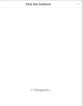

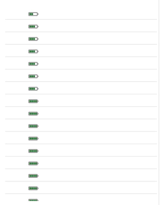

Re: [Store] Widget Etat des batteries - (0.0.8)
Messagepar dudu95 » 01 Nov 2020 13:57
sur chrome j'ai chargement qui tourne sans arrêt et sur ios14 j'ai que les batteries qui s'affiche mais pas les libellés
comment résoudre ce problème ?
batterie ios14
batterie chrome
dudu95
Messages : 160
Inscription : 04 Juil 2017

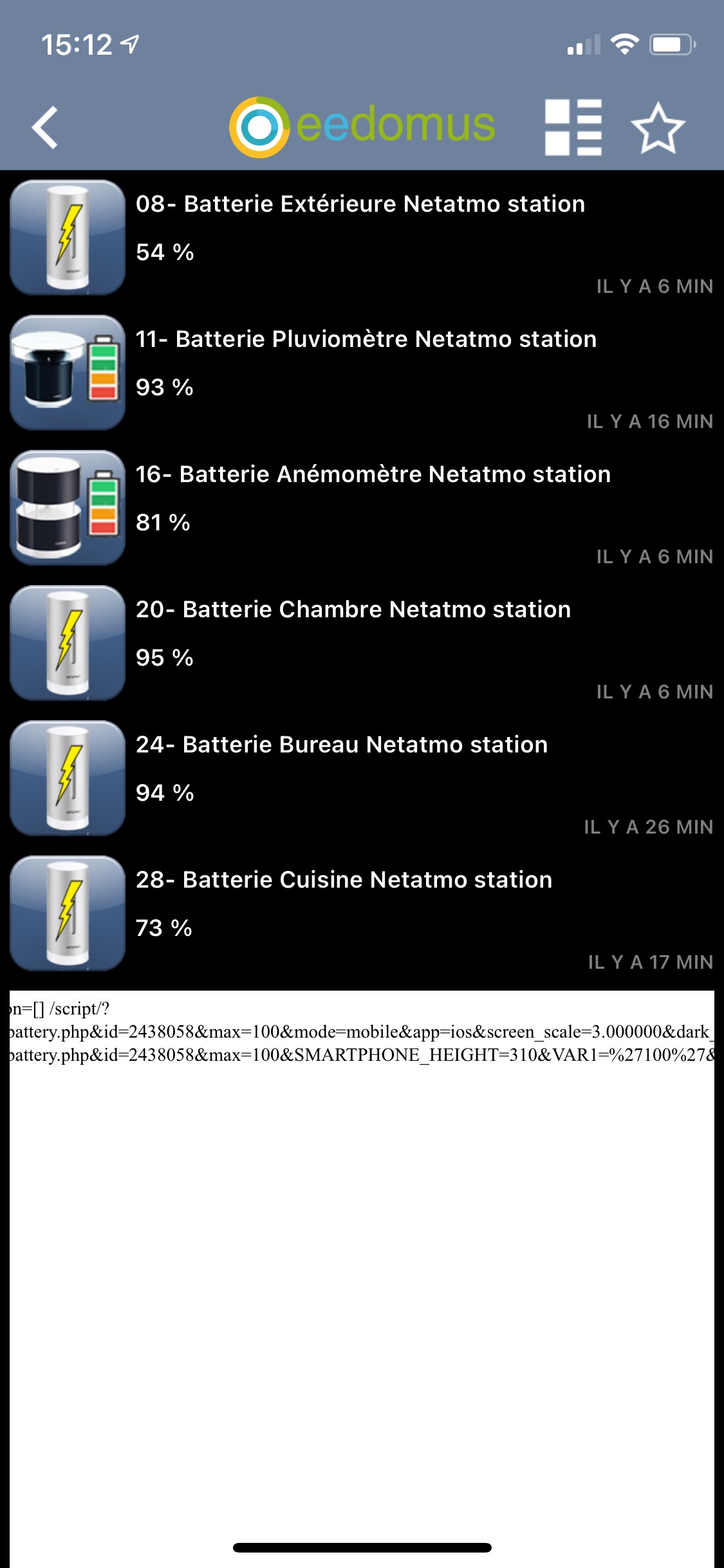

Messagepar Harzhal » 20 Août 2021 14:25
Je reviens sur ce sujet à propos du plugin « État des batteries » qu’à priori je préfère à « Batterie device » car il regroupe toutes les batteries dans une seule liste et tout se fait automatiquement.
J’avais indiqué plus haut que le défilement ne fonctionnait plus avec une nouvelle mise à jour d’IOS et benj70b m’avait répondu qu’il ne pouvait IP rien faire. Depuis la situation s’est encore dégradée car maintenant sur les 2 iPhones de la maison, le plugin indique ceci :
Si quelqu’un pouvait reprendre la programmation ça serait sympa, peut-être l’ami dommarion qui ne demande qu’à rendre service à la communauté, si c’est dans ses cordes bien entendu…
