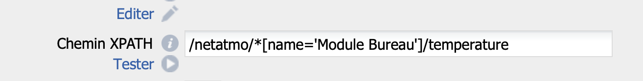

Messagepar Harzhal » 13 Juin 2021 17:24
Il ne s’agit pas d’éditer le script mais dans la configuration d’un des périphériques d’utiliser le bouton tester pour afficher un nouvel onglet dans lequel tu choisis encore le bouton tester et tu vois apparaître toutes les fonctions des périphériques Netatmo.
Il faut vérifier si l’ordre correspond à ce que tu as indiqué dans le chemin XPATH du périphérique et si l’ordre n’est pas bon (c’est ce que je pense), je te conseille d’utiliser la solution de opa95 en renommant tes périphériques dans l’appli Netatmo sans accents car ça simplifie les choses et ensuite en indiquant name= dans le chemin XPATH de la configuration de chacun des périphériques.
Comme par exemple :
Capture d’écran 2021-06-13 à 18.28.35.png (31.45 Kio) Consulté 11417 fois

Messagepar Nikoj » 13 Juin 2021 19:05
Merci pour ton aide, j'essaye mais suis perdu... :oops:
Quand je choisi de tester mon module exterieur pour la température, le resultat XML est le suivant :
<?xml version="1.0" encoding="utf8" ?><netatmo><cached>1</cached><internal><name>Maison (Int\u00e9rieur)</name><wifi_status>0</wifi_status><temperature>27.3</temperature><co2>881</co2><humidity>43</humidity><temp_trend>stable</temp_trend><pressure_trend>down</pressure_trend><pressure>1002.3</pressure><soundlevel>53</soundlevel></internal><external><name>Ext\u00e9rieur</name><battery_percent>78</battery_percent><rf_status>0</rf_status><temperature>36.1</temperature><humidity>37</humidity><temp_trend>stable</temp_trend></external></netatmo>
J'ai changé les Xpatch comme ca :
/netatmo/*[name='temperature']/netatmo/extension_1/temperature
Mais ca n'a pas l'aire d'etre ca non plus....

Re: Ordre des des modules Netatmo
Messagepar Harzhal » 13 Juin 2021 19:32
Regarde bien l’image que j’ai jointe, il faut donc enlever ce que tu as mis après le 2ème crochet sauf « /température »et au lieu de « temperature » entre les crochets, c’est le nom attribué au module dans l’appli Netatmo qu’il faut indiquer.
Il est vrai que dans ton cas normalement il ne devrait pas y avoir de problème vu que tu possèdes uniquement le kit de base c’est à dire la station et un module extérieur contrairement à mon installation qui est au maximum et que j’ai eu des remplacements et ajouts de modules.
On remarque que dans le résultat xml que tu as publié plus haut, toutes les valeurs apparaissent et si elles ne sont pas présentes dans les widgets eedomus, normalement ça voudrait dire que les XPATH indiqués sont erronés, il faudrait peut-être joindre des captures des XPATH sur les valeurs en erreur.
Messagepar Nikoj » 14 Juin 2021 21:23
Merci ça fonctionne ! Au top :P :D
Messagepar Harzhal » 15 Juin 2021 07:35
Nikoj a écrit:Merci ça fonctionne ! Au top :P :D
Super Nikoj, :thumbup: peux-tu préciser ce qui clochait, ça peut servir pour d’autres personnes…
Harzhal
Messages : 789
Inscription : 18 Oct 2018
Messagepar Nikoj » 15 Juin 2021 07:53
C’est exactement ce que tu indiquais,il suffisait de renommer la ligne comme sur l’application et surtout d’enlever les accents car ça fait aussi bugger.
Merci à toi
