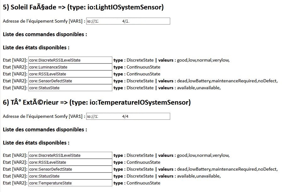

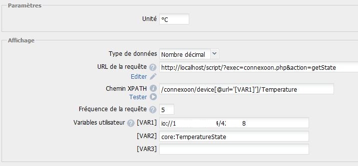

Messagepar JuanMarco » 31 Mars 2021 09:51
Bonjour Herric,
Au niveau paramétrage, je n'ai pas de valeur brut puisque les valeurs reçues sont soit des températures en °C ou de la luminosité en Lux (ce sont des capteurs HTTP). De même, il n'y a pas de commande possible sur ces capteurs, voir copie des états disponibles et du paramétrage actuel effectué sur le capteur Température (identique pour la luminosité) en laissant le getState...
Merci à toi.
Infos disponibles sur ces capteurs
Paramétrage du capteur Température
JuanMarco
Messages : 65
Inscription : 17 Déc 2018
Re: [Store] Volets et stores Somfy (Bridge Connexoon)
Messagepar Herric » 31 Mars 2021 20:43
JuanMarco a écrit:je n'ai pas de valeur brut puisque les valeurs reçues sont soit des températures en °C ou de la luminosité en Lux (ce sont des capteurs HTTP). De même, il n'y a pas de commande possible sur ces capteurs
Bonjour JuanMarco,
Ok j'ai compris le problème : le retour d'état via le capteur général ne s'initialise qu'après avoir passé une première commande, or ... il n'y a pas de commande dans un capteur http.
Mais comme je n'en ai pas, je n'ai pas pu prendre en compte ce cas de figure.
Il faut donc que j'ajoute une action "init" et ça marchera. Mais je ne pourrai pas tester. Je peux t'envoyer le code pour que tu testes toi.

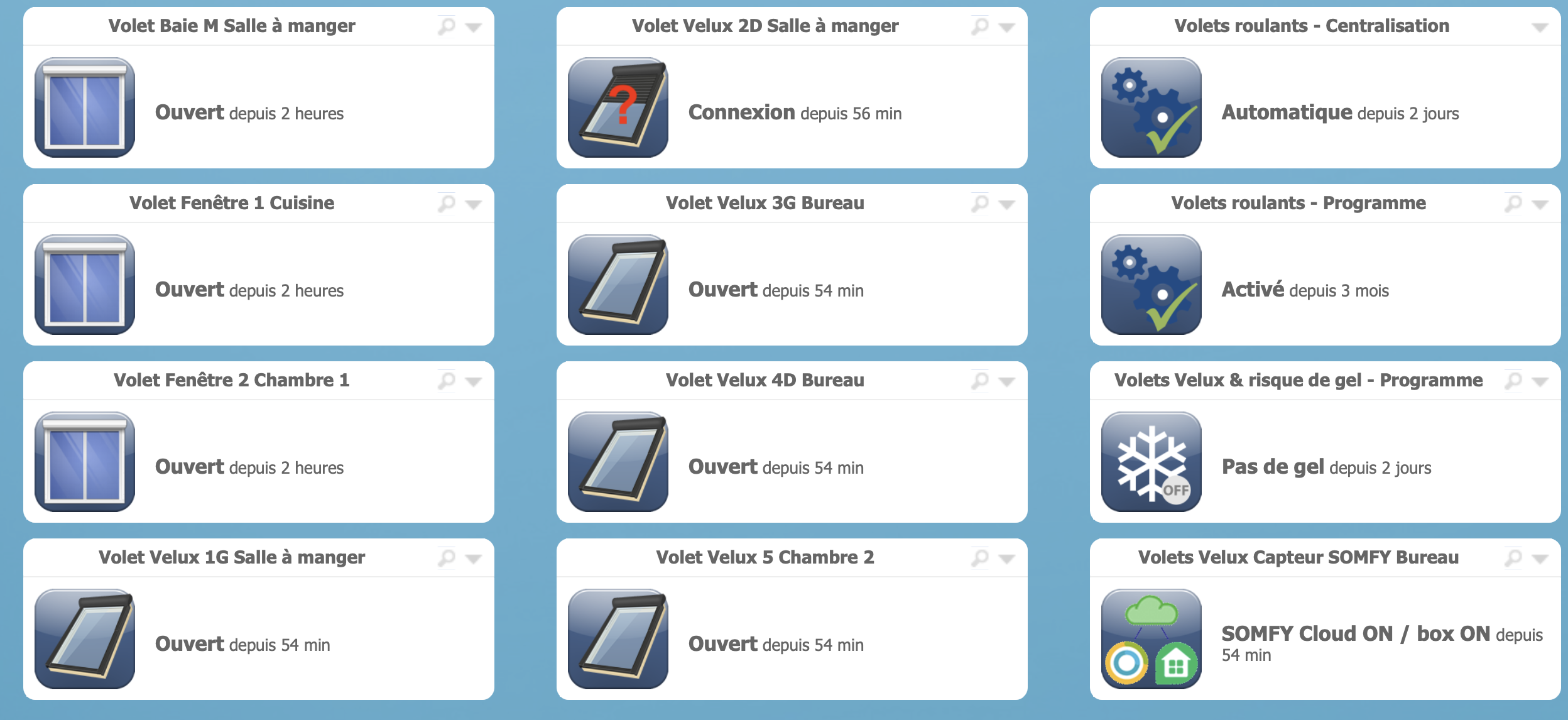

Messagepar Harzhal » 01 Avr 2021 08:34
Bonjour Herric,
Je reviens à la charge pour signaler un bug d'affichage puisque le fonctionnement du volet est opérationnel. Depuis hier ce volet affiche "Connexion ?" plusieurs fois dans la journée, si je le manipule, la valeur correcte affiche puis après un délai non défini, il revient sur "Connexion ?" comme le montre l'image ci-dessous.
J'ai bien sûr vérifié si je n'ai pas fait d'erreur de saisie lors de la migration, d'ailleurs le capteur Somfy indique tout bon.
Capture d’écran 2021-04-01 à 09.25.54.png (627.77 Kio) Consulté 20895 fois
Harzhal
Messages : 737
Inscription : 18 Oct 2018
Messagepar Herric » 01 Avr 2021 09:11
Harzhal a écrit:J'ai bien sûr vérifié si je n'ai pas fait d'erreur de saisie lors de la migration, d'ailleurs le capteur Somfy indique tout bon.
Je ne pense pas qu'il s'agit d'un problème de paramétrage. Sinon, les commandes et le retour d'état ne marcheraient pas.
Si un seul équipement est en erreur, c'est que la box Tahoma (ou connexoon) renvoie une erreur.
Le "?" apparaît dans 2 cas seulement :
- soit lorsque le cloud ou la box somfy est inaccessible (GatewayDownEvent) => tous les périphs passent à "?" et le capteur général a du rouge.
- soit lorsqu'un événement somfy "DeviceUnavailableEventest" généré => seul le périph concerné passe à "?" et le capteur général a du orange (vérifier device en erreur).
Le capteur général va revenir à vert 1 minute (au plus) après, car l'événement n'est généré qu'une seule fois, sauf si la connexion revient ok, donc il est possible que tu ne voies pas l'orange si tu n'as pas le nez dessus.
Avec la V1, il n'y avait aucun moyen de détecter ça, si ce n'est des commandes qui ne s'exécutent pas. Donc la V2 met en évidence un pb de communication entre ton équipement et ta box somfy.
Ça confirme mon idée, c'est assez symptomatique. Essaye de vérifier côté somfy s'il n'y a pas des messages d'erreur de temps en temps.
Herric

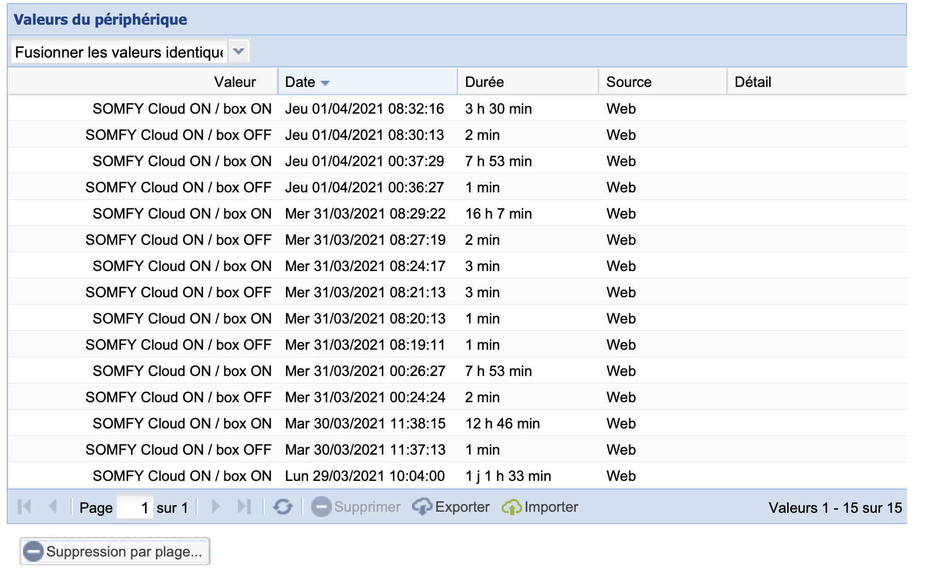

Messagepar Harzhal » 01 Avr 2021 11:09
Que penses-tu de ça Herric, ma box Connexoon aurait-elle des ratées ?
Capture d’écran 2021-04-01 à 12.07.33.png (296.08 Kio) Consulté 20887 fois
Harzhal
Messages : 737
Messagepar Herric » 01 Avr 2021 11:27
Harzhal a écrit:Que penses-tu de ça Herric, ma box Connexoon aurait-elle des ratées ?
oui ... ça sent la box connexoon trop près d'une antenne wifi ...
Si le cloud SOMFY est ON, ça veut dire que le problème est dans le monde SOMFY car le cloud remonte bien les événements à eedomus.
Pour être sûr, y as-tu accès via l'appli web https://www.somfy-connect.com/fr ?
Tu devrais y voir les déconnexions (la petite icône @ à gauche de l'enveloppe)
Herric
Messages : 100
Inscription : 08 Avr 2020
Messagepar Harzhal » 02 Avr 2021 18:51
Salut Herric,
Plus de problèmes de déconnexion, j’ai éloigné un peu le bridge Connexoon du répéteur sur lequel il est branché comme tu me l’as suggéré.
C’est vrai qu’avec ce nouveau plugin, on voit tout ce qui s’est passé et c’est un vrai plus... :thumbup:

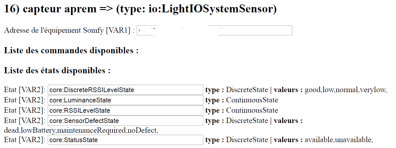

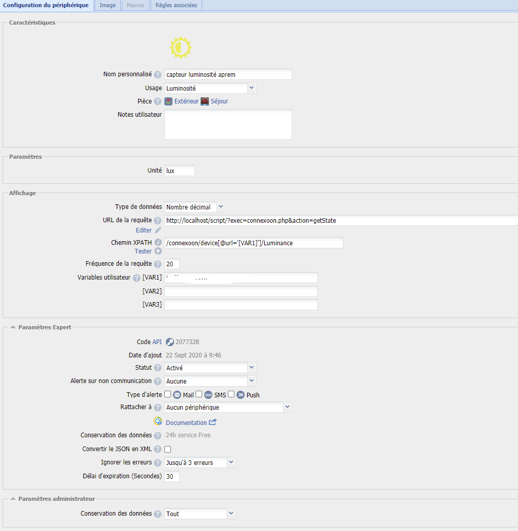

Messagepar Ced74 » 13 Avr 2021 13:53
un énorme merci au script initial de p@t et aux évolutions faites par Herric, possédant 11 volet + des capteur et relais IO, j'avais beaucoup de problèmes d'accès du au nombre de requètes qui se sont résolu!
Aujourd'hui, comme JuanMarco je cherche à migrer en v2 mes capteurs d'ensoleillement afin de bénéficier si possible du retour d'état sans multiplier les requètes.
exemple capteur.png (75.13 Kio) Consulté 20682 fois
voila mes capteur que j'avais crée en v1
et la liste des commande en v2 que je n'ai pas encore réussi a appréhender
retour IO capteur.png (54.41 Kio) Consulté 20682 fois
Merci à la communauté pour l'entre-aide!

Messagepar Herric » 14 Avr 2021 14:01
Ced74 a écrit:Aujourd'hui, comme JuanMarco je cherche à migrer en v2 mes capteurs d'ensoleillement afin de bénéficier si possible du retour d'état sans multiplier les requètes.
avec JuanMarco, on a trouvé ce qui n'allait pas, et on a testé en V2, ça marche bien.
Il me faut juste un peu de temps pour mettre à jour la doc et tester la package
=> attention, il y a un problème avec le package json, j'ai ouvert un ticket au support [TICKET #380578]. J'attends leur réponse. Donc il ne faut pas publier de modif avant au risque de générer des erreurs. je tiendrai la communauté au courant de la réponse du support.
Herric.
