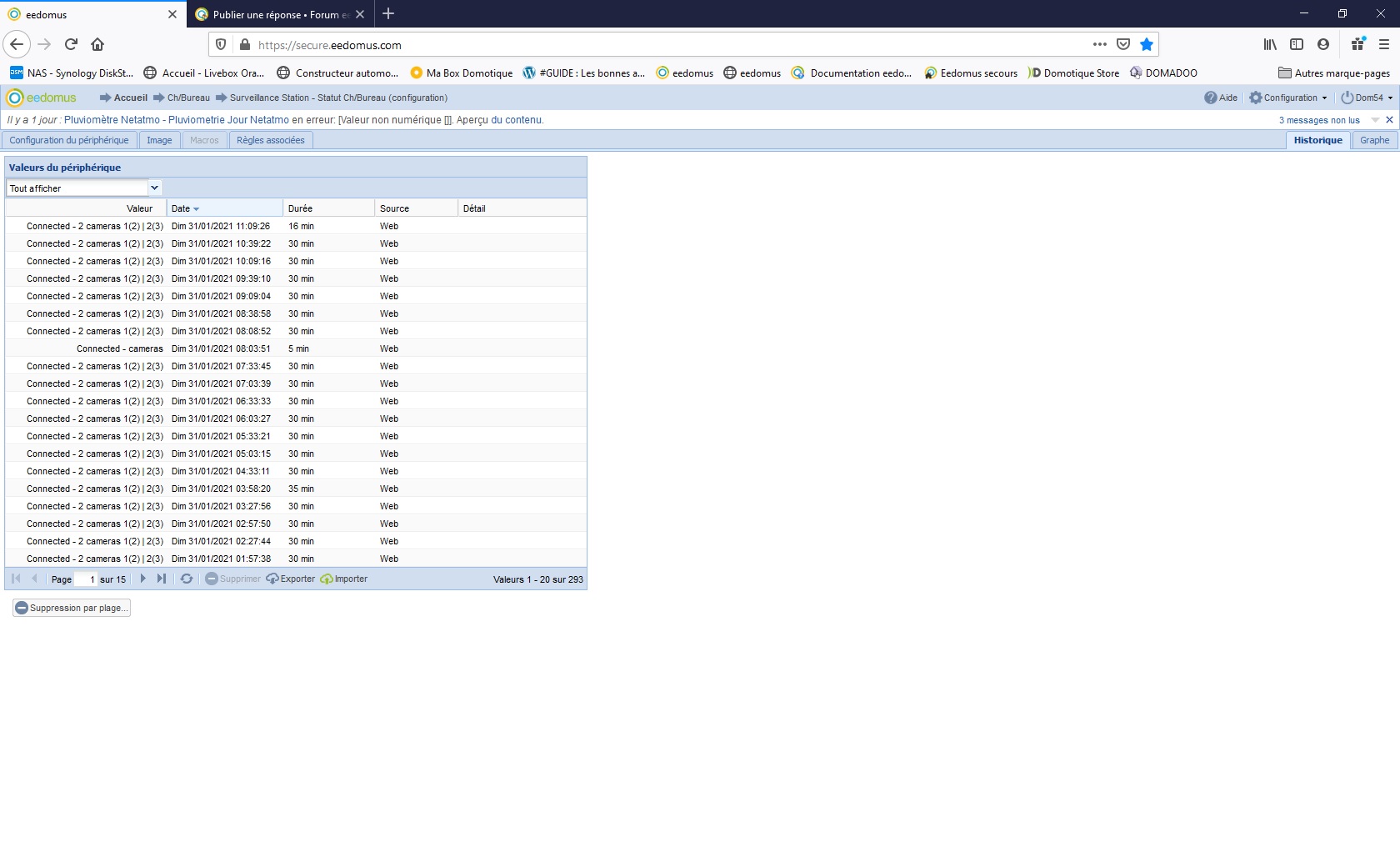

Information complémentaire que je viens de découvrir, quand je regarder l'historique de ce plugin Surveillance Station je vois le contenu de la pièce jointe mais je ne comprends pas ce qu'il signifie car si je regarde les images de caméras il n'y a rien à ces heures là et de mon coté je n'ai rien déclenché donc d'où vient cet historique ??

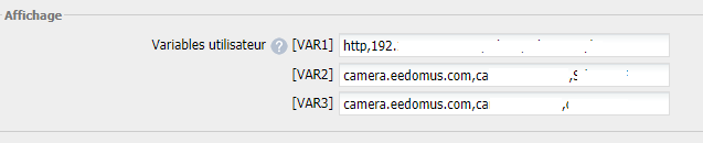

Dom-54 a écrit:Pa contre pas encore trouvé comment faire des snapshots sur ma seconde caméra vu qu'on ne rentre les paramètres de la dite caméra qu'à un seul endroit (VAR2 ans la config) ???
Tu mets dans le [VAR3] la config Eedomus ftp de ta deuxième caméra
format : camera.eedomus.com,loginftp,passftp

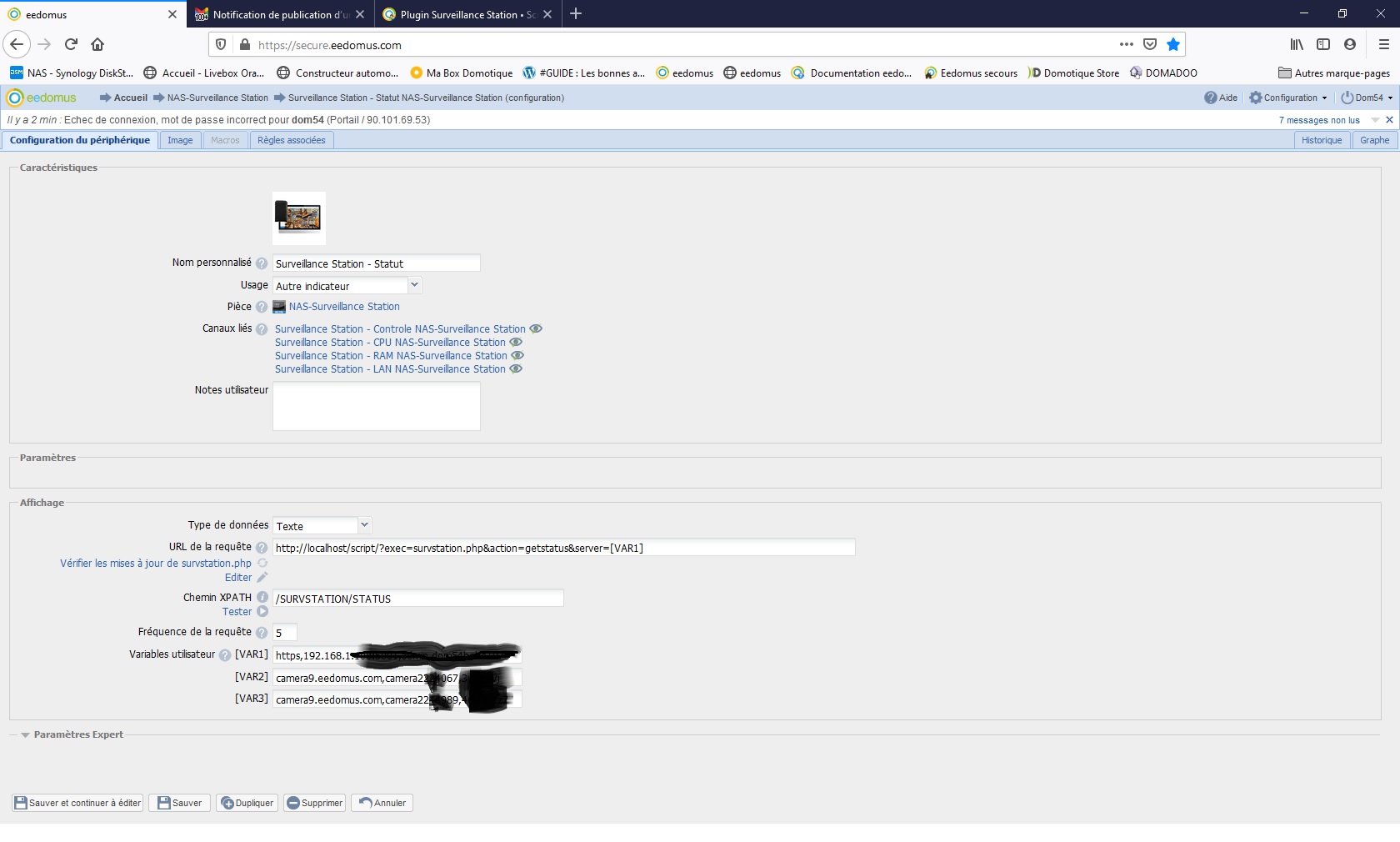

Tu dois ajouter une 2eme caméra générique (Caméra - Autre) et faire pointer le ftp eedomus associé à ta 2eme caméra (AR) depuis les paramètres du VAR3

Messagepar Dom-54 » 21 Fév 2021 10:39
Bonjour et merci pour ton retour,
Oui, effectivement c'est bien ce que j'ai fait, voir copie écran jointe ... OK?
