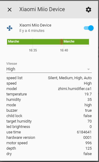

Messagepar technoman63 » 01 Avr 2020 15:44
Bonjour, je viens t'amener de l'eau a ton moulin, aujourd'hui je viens de tester avec Home assistant et cela fonctionne bien avec l'api miio
https://github.com/home-assistant/core/ ... iio/fan.py
https://github.com/home-assistant/home- ... o.markdown
Voila si cela peut aider Loic69
