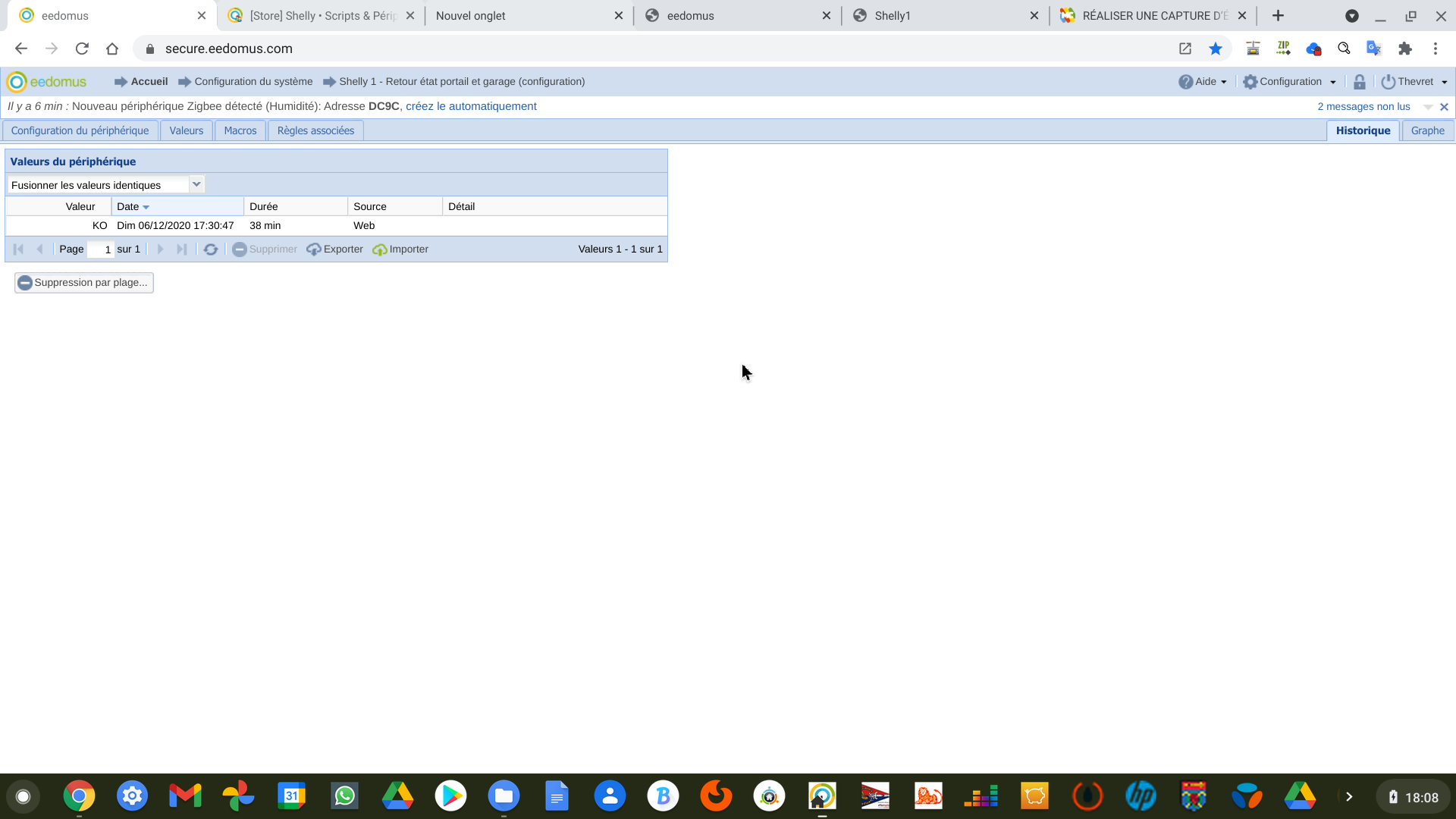

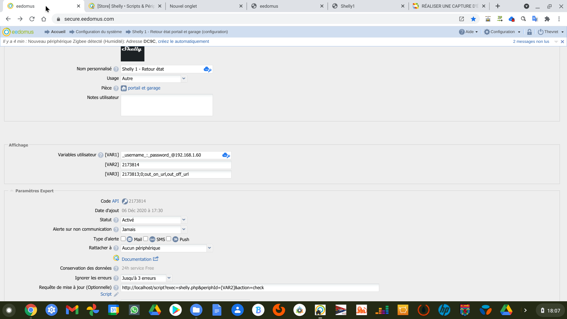

Messagepar thevret » 06 Déc 2020 18:24
je viens de recevoir un shelly 1 que j'ai déclaré dans l'appli android shelly et qui fonctionne bien.
J'essaie maintenant de déclarer ce periph sous eedomus. J'ai crée le periph en précisant le type: shelly 1 et son adresse Ip (je tombe bien sur l'écran web avec cette adresse).
Par contre, je pense que la création se passe mal car lorsque je consulte l'historique du periphérique, j'observe que le statut est KO. D'autre part je constate également que le contenu de VAR2 et VAR3 ne correspond pas à une url (j'ai déjà déclaré plusieurs Shelly sans difficultés particulière
Je fais certainement une erreur mais je ne vois pas. J'ai essayé de reconstruire l'url que je devrais avoir dans les varaibles VAR2 et VAR3 mais sans succès.
A votre dispo pour vous fournir d'autres éléments.

Re: [Store] Shelly
Messagepar KikiFUNstyle » 06 Déc 2020 18:33
thevret a écrit:bonjour,
Je fais certainement une erreur mais je ne vois pas. J'ai essayé de reconstruire l'url que je devrais avoir dans les variables VAR2 et VAR3 mais sans succès.
Depuis la V4 j'ai changé la façon de déclarer les url push par un nouveau périphérique Retour d'état dont il faut lancer un Init en cours ... à la place de copier coller les VAR2 et VAR3. (Tu peux le supprimer par la suite si tu ne touche pas aux actions url coté Shelly)
Je cherche une solution la plus clé en main pour ne pas faire des copier coller ou autre 'manipulation à la main'.
Si t'as des questions n'hésite pas !
