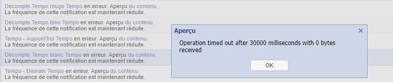

Le script "Jours Tempo" du store ne fonctionne plus chez moi depuis quelques jours.
Ce n'est pas bien genant pour l'instant puisque c'est aujourd'hui le denier jour blanc
mais pour la saison prochaine ???

il y a effectivement un blocage de la fonction HttpQuery par le site Edf
j'ai infomé la Team de cette problématique
Re: Jours Tempo
Messagepar merguez07 » 07 Mai 2019 17:07
La team a été réactive et je vous livre leur réponse :
"...Le problème n’était pas simple à comprendre mais il semble qu’EDF ai rajouté une protection pour éviter trop de requêtes, ils doivent considérer que les box eedomus « spamment » leur serveur.
Nous avons rajouté de quoi contourner cela (il faut forcer la mise à jour de sa box en allant sur http://IP_BOX_EEDOMUS/config pour bénéficier du correctif) mais il est possible qu’ils bloquent à nouveau prochainement
Il faudrait que les utilisateurs soient raisonnables sur la fréquence des requêtes au risque que le service ne passe plus.
Nous allons nous rapprocher d’EDF pour essayer d’en savoir plus...."
Voilà, vous savez ce qu'ils vous restent à faire pour pouvoir continuer à utiliser le plugin

Résultat du test:
## ERROR: Querying [http://www.eedomus.com/proxy_cache.php?cache_duration_minutes=60&url=https%3A%2F%2Fparticulier.edf.fr%2Fbin%2Fedf_rc%2Fservlets%2Fejptemponew%3FTypeAlerte%3DTEMPO%26Date_a_remonter%3D2020-08-31]
Error 0:
## ERROR: Querying [http://www.eedomus.com/proxy_cache.php?cache_duration_minutes=60&url=https%3A%2F%2Fparticulier.edf.fr%2Fbin%2Fedf_rc%2Fservlets%2Fejptempodaysnew%3FTypeAlerte%3DTEMPO]
Error 0:
## ERROR: XML invalid [XML error: ].
<?xml version="1.0" encoding="UTF-8"?><tempo><aujourdhui></aujourdhui><demain></demain><decompte_bleu></decompte_bleu><decompte_blanc></decompte_blanc><decompte_rouge></decompte_rouge></tempo>
Résultat XPath :
ERREUR: Valeur lue vide
