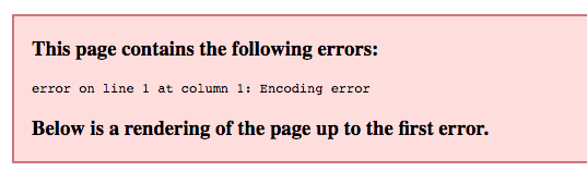

bonjour a tous ,
J'essaie en vain a faire fonctionner ce script, mais impossible, j'ai toujours ce message erreur
je tape:
http://192.168.0.XX/script/?exec=Alarme ... ion=status
X etant IP et code somfy
je suis sous mac j'ai copié collé le script dans un editeur de text, sauvegarder AlarmeSomfy.php
j'ai du louper un truc
merci de m'aider
bonne soirée
Stéph
Capture d’écran 2019-04-15 à 20.27.42.png (26.13 Kio) Consulté 24645 fois
